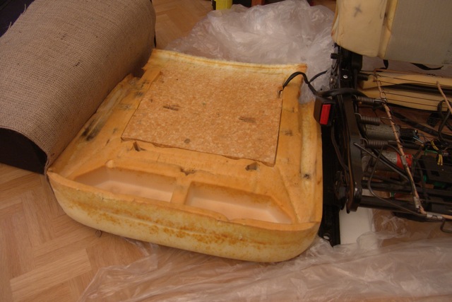

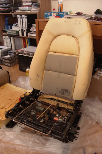

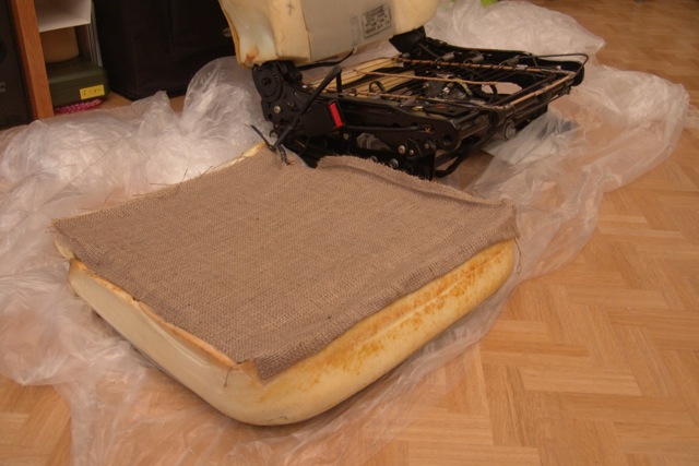

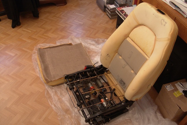

Die gleiche Aufgabe steht mir auch noch bevor.
Ob ich allerdings dieses Jahr noch dazu kommen werde, steht in den Sternen.
Auf jeden Fall würde ich mich freuen, wenn Du mir beim Bezüge runter- und raufziehen mit Rat zur Seite stehen würdest.:smile:
Ehrlich gesagt, habe ich ein bisschen Bammel vor dieser Arbeit.
Ansonsten sieht das Ergebnis der Mühen sehr gut aus!
Hallo cc670,
der Bammel vor der Arbeit ist leider nicht ganz unbegründet. :rolleyes:
Die Sitzfläche ist eigentlich kein größeres Problem, zumindest bei den mechanischen Sitzen.
Eklig ist die Lehne! Leider zerstört man spätestens beim wieder Aufziehen die Keder für die Metallstreben, die den Bezug spannen sollen... Wenn irgend möglich also den Lehnenbezug drauflassen!
Mir steht ja auch noch der Beifahrersitz bevor!
Soll Dich aber nicht entmutigen! Andere haben´s auch schon geschafft! :smile:
Vizilo
Nö, die Keder lässt man natürlich erneuern.:smile:
Wenn die Keder beschädigt sind, sollte man sie tunlichst erneuern, sonst wird die Belastung auf den Nähten im oberen Teil zu hoch. Dann reißen die Nähte oder das daneben liegenden Material irgendwann:eek:
