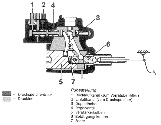

OMG - das Bremspedal ist bei ABS mit nichts verbunden? :biggrin:
...deswegen schrieb ich ja etwas von "keinen im herkömmlichen sinne"...
der weg zum entlüften ist nicht grösser als der eines drucklosen abs-systems, so, wie es sich darstellt, wenn der wagen eine weile steht und der druckspeicher keinen druck mehr hat...
Es wurde schon häufiger berichtet, dass man sich den HBZ vom ABS dadurch geschlachtet hat, in dem man (ohne dass das ABS (Druck) in Funktion isrt) sich durch "Pumpen" mit dem Bremspedal die Dichtungen zersemmelt hat. Und zwar deshalb, weil man beim Pumpen soweit tritt, wie man mit aufgebautem Druck (ABS- in Funktion) nicht kommt und da wohl Schmodder sein kann, der die Dichtungen dann beschädigt....

Wenn das ABS drucklos ist kann ich das Pedal doch mit normalem Krauftaufwand fast gar nicht treten während ich locker ziemlich weit komme, wenn Entlüfter offen ist. Oder liege ich da jetzt falsch?
...jein - wenn du das bremspedal bei drucklosem abs trittst, ist es erstmal "fest" - richtig... wenn du nun die pumpe durch einschalten der zündung aktivierst, dann "rutscht" es dir erstmal kurz nach unten weg...

Sacht mal, ist der ABS Hauptbremszylinder eigentlich "wartbar" ? Braucht der nen bischen "Liebe" nach 170000meilen oder kann ich wenn alles funktioniert einfach beruhigt weiterfahren ?
Regelmäßiger Bremsflüssigkeitstausch nach Werksvorschrift reicht
Ich haette so gern mal nen ABS Hauptbremszylinder so laengs aufgeschnitten wie das eine Getreibe von Gerd.
