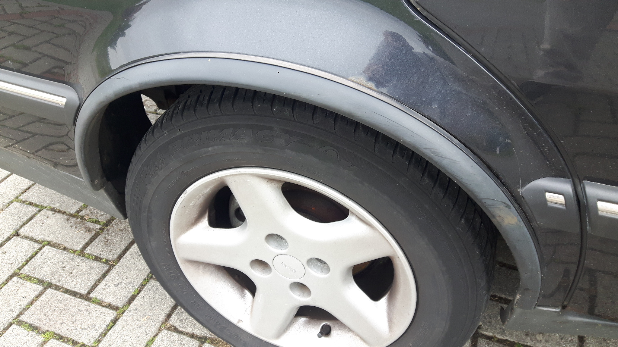

An meinem 1994-er CS (170PS, schwarz-met., Sondermodell) kriechen hinten unter den Radlaufleisten so ein wenig die Bläschen hervor. So, wie auch bei dem roten (siehe erste Bilder der Unterhaltung hier).
Ich dachte die Leisten erst mit einer Bürste gründlich vom Dreck der Jahrzehnte zu befreien und dann intensiv mit WD40 und Caramba zu bearbeiten, um dann die Verschraubungen der Leisten lösen zu können. Doch leider brechen die. Das Material ist zu alt.
Wenn ich also nun den darunter entstandenen Rost bekämpfen will und die Leisten dazu runter müssen, wo bekomme ich neue her? Skandix (hat immerhin noch die linke) und Schwedenteile haben die nicht mehr komplett.
Ich kann die Leisten ja auch nicht einfach weg lassen, dann saugt bei nassem Wetter der Unterdruck im Fahrzeug das Wasser ein.

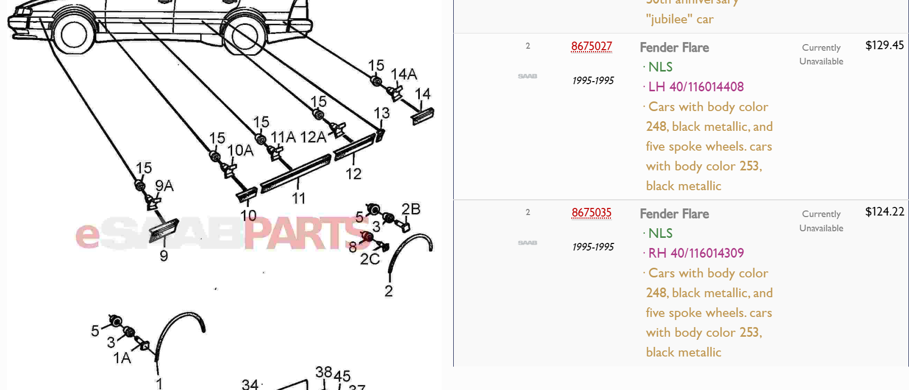

Hallo zusammen,
anhand der Suche auf der Site esaabparts.com konnte ich herausfinden, daß mein Sondermodell mit Farbcode 248 (Nova Black Metallic), fünf-Speichen Alufelgen und der Soundanlage auch besondere Radlaufleisten hinten hat:
2022-08-1817_26_49-eSaabParts.com-1994Saab9000Parts.thumb.png.d6500872dc1954b5d57143f0cea40188.png
Leider kann ich die beiden Teilenummern nirgendwo bekommen.
HL 8675027
HR 8675035
Die Befestigungsteile brechen leicht ab. Das habe ich ausprobiert, die erste ist trotz intensiver Vorbehandlung mit WD40 gebrochen. Es sind aber nicht die in den Zeichnungen gezeigten Schrauben mit viereckigem Kopf, die sind anders. Ich bin aber erst am Samstag wieder zu Hause, wo ich ein Foto von der kaputten Befestigung machen kann....

Vorn sinds dann auch andere Leisten, ähnlich den Verbreiterungen der Aero/Anni.
DieLeisten sind aber nur für 1995 gelistet. Du sagtest du hättest einen 1994er.
Generell sind alle Leisten nicht mehr neu (über Händler) zu bekommen.
Sollten bei dir teilweise Plastikstifte verbaut sein, so kannst du die komplett gegen die Edelstahlschrauben tauschen

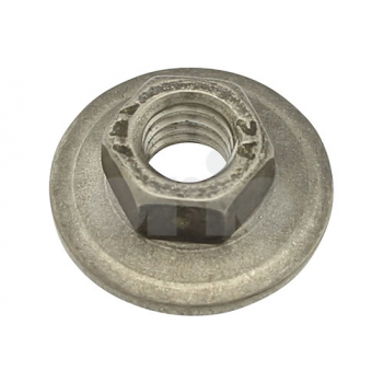

leider sind die Leisten kaum noch verfügbar so muss man vorsichtig damit umgehen. Meine Erfahrung mit festgegammelten Muttern ist, bloss keine Gewalt anwenden, die brechen sowieso. Ausser man dremelt die Mutter vorsichtig ab oder gebraucht einen Mutternsprenger. Da bleiben Die Schrauben mit den Leisten heile und die Muttern gibts im Baumarkt. :joyman:
[mention=1423]spitti[/mention] :Ich habe es ein bisschen mit den Augen: Auf dem Foto sieht es so aus, als wären die Leisten nicht lackiert. Oder doch in Metallic Schwarz?
Bearbeitet von 9001983
Aus VA sollten sie aber schon sein
Die Muttern? Gibts im Baumarkt.
Normale Muttern sind das aber nicht und ja sie sind aus Edelstahl so wie die Schrauben.
Eben, und deswegen sollten die eigentlich nich festgammeln
Der gute Baumarkt hat die im Sortiment. In Edelstahl sicher, mit angepresster Unterlegscheibe vielleicht. Da würde eine lose Edelstahlscheibe auch funktionieren.

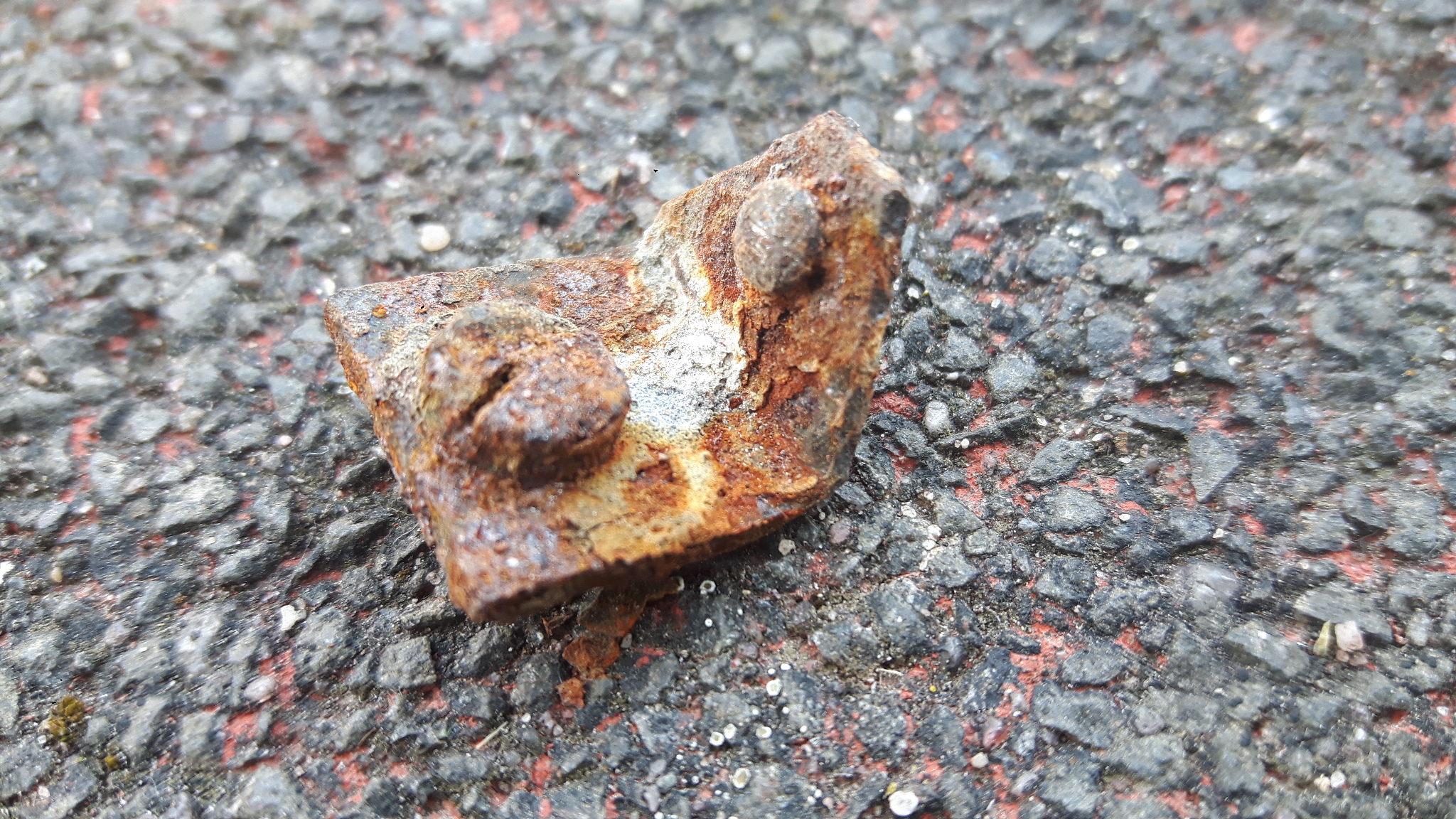

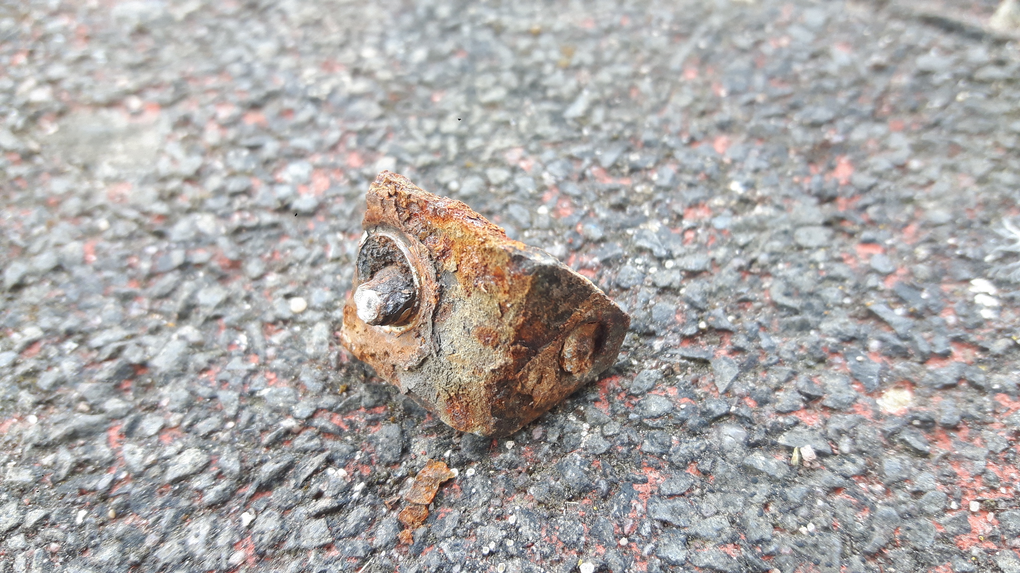

Hallo zusammen,
hier zwei Fotos der gebrochenen Befestigung. Sorry, hat etwas gedauert ...
Das ist ein in die Radlaufleiste genietetes Metallwinkelchen, über die die Leiste an den Radlauf geschraubt wird.
20220821_1117211.thumb.jpg.aa3d14185589dbbd21164b5ad9a15341.jpg 20220821_1117341.thumb.jpg.e01e4c32971805587ca02369ff635137.jpg
Die Leiste ist einfach eine schwarze Kunststoffleiste, nicht lackiert.

Du hast "Sonderleisten", verbreiterte, wie beim Aero.
Die haben teilweise andere Befestigungen.
Neben den Edelstahlschrauben mit Vierkant sind bei den Verbreiterungen noch die Clipse 4090197 verbaut. Leider wohl auch nicht mehr lieferbar. Die Leisten haben Aufnahmen zum reinschieben.
https://www.skandix.de/de/fahrzeug-teile/karosserie/anbauteile/zierteile/leisten/clip-zierleiste-zierleiste-radlauf/1055812/
Die Winkel sind noch einmal anders.
Die gab es auch bei den Airflow Kit des 9000CC.
