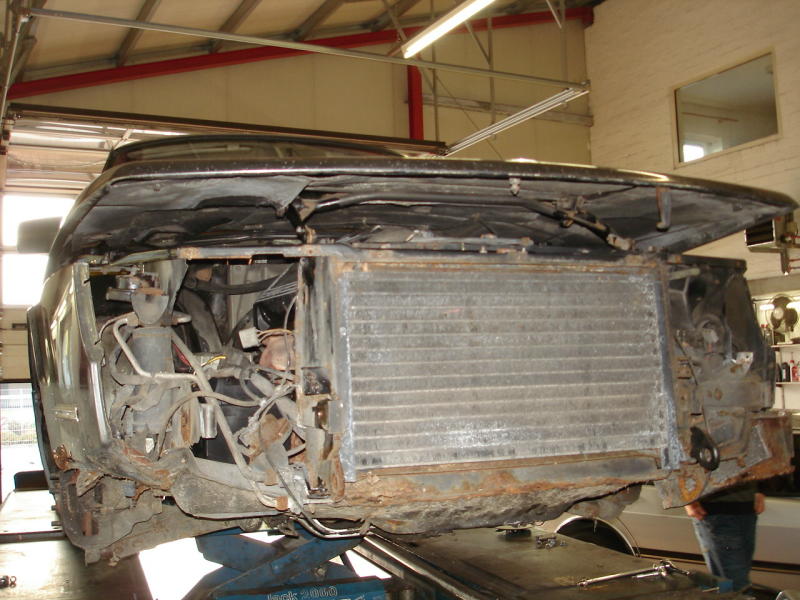

Hmm.....dann hat man bei meinem Ex-16S falsche Scheiben draufgesteckt? Ist MY 86.
Ist so ! - wie auf dem Bild zu erkennen sind massive Bremsscheiben mit Radnaben und Bremszangen für innenbelüftete Scheiben kombiniert. Nicht ganz ungefährlich - ist der innere Bremsklotz mehr als 50% verschlissen wird er nicht mehr in der Zange geführt, sondern hängt nur noch an den 2 Stiften. Es besteht die Gefahr, daß er sich zwischen Bremszange und Scheibe verkeilt

Hmm....okay...das könnte jetzt was erklären! Ich hatte nämlich mal das zweifelhafte Vergnügen, dass mir nach einer nächtlichen Autobahnhatz mit erneuerten Bremsbelägen aber alten unbelüfteten Scheiben, kurz nach der österreichischen Grenze, offensichtlich ein Bremsklotz "abgerissen" ist und das rechte Vorderrad blockiert hat. Der anschließende Abflug von der Piste ging Dank eines ganzen Geschwaders von Schutzengeln glimpflich aus. Nur Schmutz und Dreck unterm Auto und 'ne zerstörte Bremsscheibe, inklusive fehlendem Bremsbelag.
Es war genau das dort gezeigte Auto! Über den damals ausführenden Betrieb will ich jetzt nicht spekulieren.
Aber wenn ich deine Einschätzung so lese, müsste die Bremsscheibe ja schon Alufoliencharakter gehabt haben, damit der neue Belag da rausfallen könnte.
Back to topic.....sorry für OT!:redface:
Wieso? Bei unbelüfteten Scheiben in den 86er TU16-Bremszangen...???:eek:
Wenn ich HD richtig verstanden habe, geht das so lange gut, bis der innere Belag auf <50% runter ist. Dann besteht Gefahr das der Belag mit Halteplatte von den Stiften rutscht.
Und dann ist "der Bock fett".
