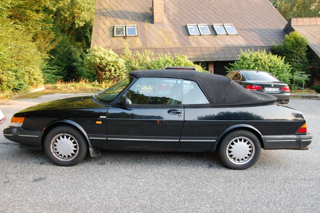

Folgende Eckdaten:
92er 900 FPT Cabrio - Automatik
260.000km
2.Hand seit 1995 !!! (Deutsches Auto)
schwarz/Leder schwarz
Originalzustand vom sehr seriösen Herren (ca. 60 Jahre) - Scheckheft (nicht SAAB)
Keine Klima
Ohne TÜV

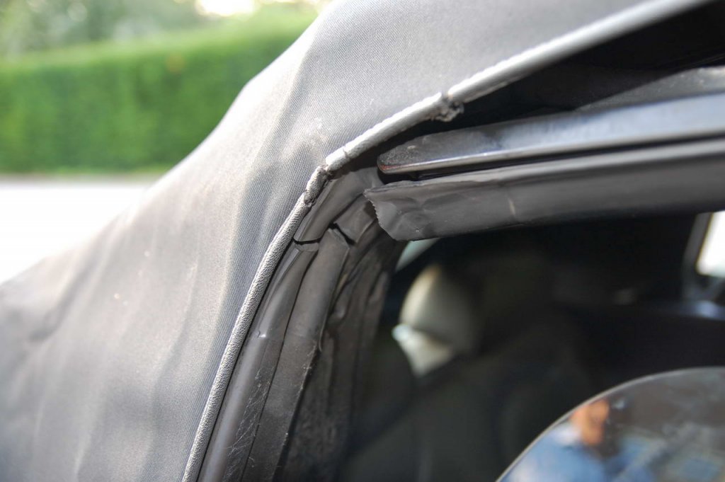

Dach 2 kleine Scheuerstellen (ist noch das erste Dach) und Plastikkeder rundherum eingerissen - ist ja klar nach 14 Jahren. Heckscheibe komplett in Ordnung auch die Umrandung.
Dach ist dicht - Hydraulik auch tip top. Dichtung sind o.k. - 2 Dichtungen sollten gewechselt werden (Seitenscheibe hinten links oben und Dichtung B-Säule rechts).

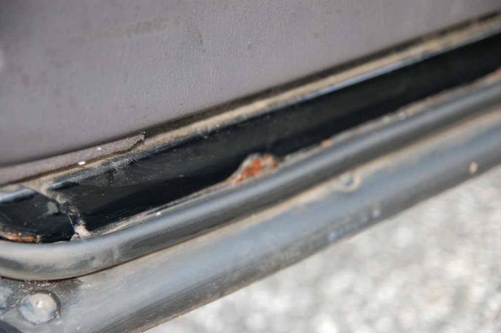

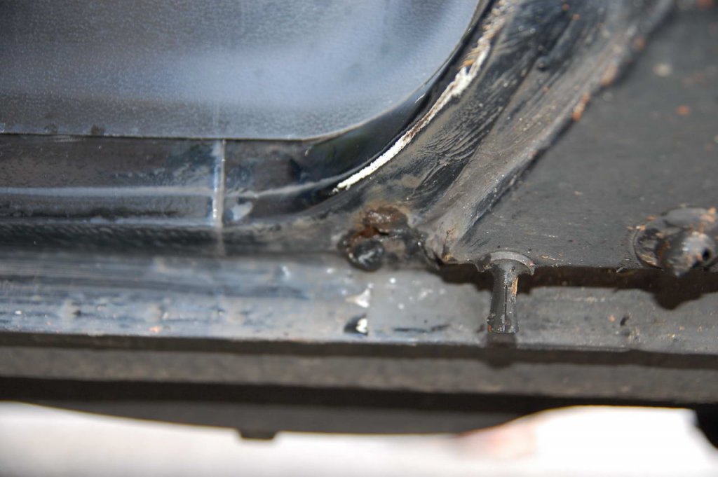

An den Ecken der B-Säule (unten wo das Aublaufloch ist) beidseitig angerostet - wenn man da mit dem Schraubendreher pulen würde bestimmt durch.

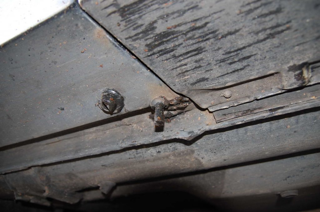

Und die Ecken am Übergang Schweller/hinteres Radhaus aber nur rechts...

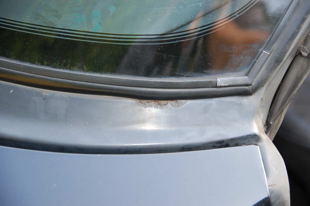

Scheibenrahmen unten ca. 3cm lange Roststelle....aufgeblüht !!

TÜV sagt Schweißarbeiten schweller rechts (kann ich nicht nachvollziehen außer den MInisachen wie beschrieben), Bremsen (Scheiben sind noch brauchbar), Motor ölig und Steinschlag in der Frontscheibe (kann Carglass reparieren ist fast unsichtbar)

Der Scheibenrahmen ist das Problem, allein dafür gehen 2000 drauf, wenn das reicht. Ich möchte gar nicht wissen, wie das nach Demontage der Scheibe aussieht. Such Dir ein besseres Auto.
... wenn man zum Goldschmied geht :eek: Habe ich nun schon so oft gehört. Was ist am Rahmen oder an der A-Säule das Geheimnis? Ist auch nur Blech. Gut, etwas stärker vielleicht, aber wo ist das Problem an genau dieser Stelle?
Dieses Jahr noch drauf lassen, im Winter dann in Ruhe den vorderen Aluspriegel wieder schick machen und danach selbst ein neues Dachr auf tackern oder vom Sattler der Wahl machen lassen. Aber wg. der Nebenarbeiten lieber selbst zerlegen.
Das ist nicht unwichtig und leider nicht immer so. Habe da schon unschöne Sachen gesehen
Das mit dem Wechsel wird, je nach Dichtung, evtl. schwer bis unmöglich, da nicht mehr wirklich viel verfügbarist
Hmmm ... Da würde ich dann sicher mal die hinteren Verkleidungen abnehmen und mir die B-Säule bis zum Boden von innen ansehen wollen. Habe derade TuCab (u.a.) dort offen und dort ist null Rost. Muss hier also Gründe haben.
Hier wiederum wäre ich, ungeachtet des vom TÜV-Prüfer schon festgestellten Steinschlages (Das sollte der Vorbesitzer seiner sicher vorhandenen Teilkasko aber noch melden ... :cool:) und ungeachtet der Scheiben-Kosten schon wieder leicht skeptisch. Hat das Auto noch die erste Scheibe? (siehe Datum)

Das Einzige was mich stört ist eben die Scheibe bzw. der Scheibenrahmen...
