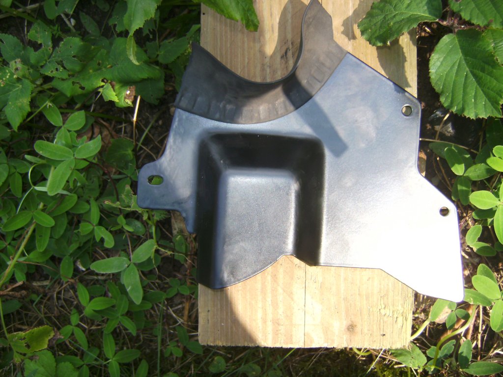

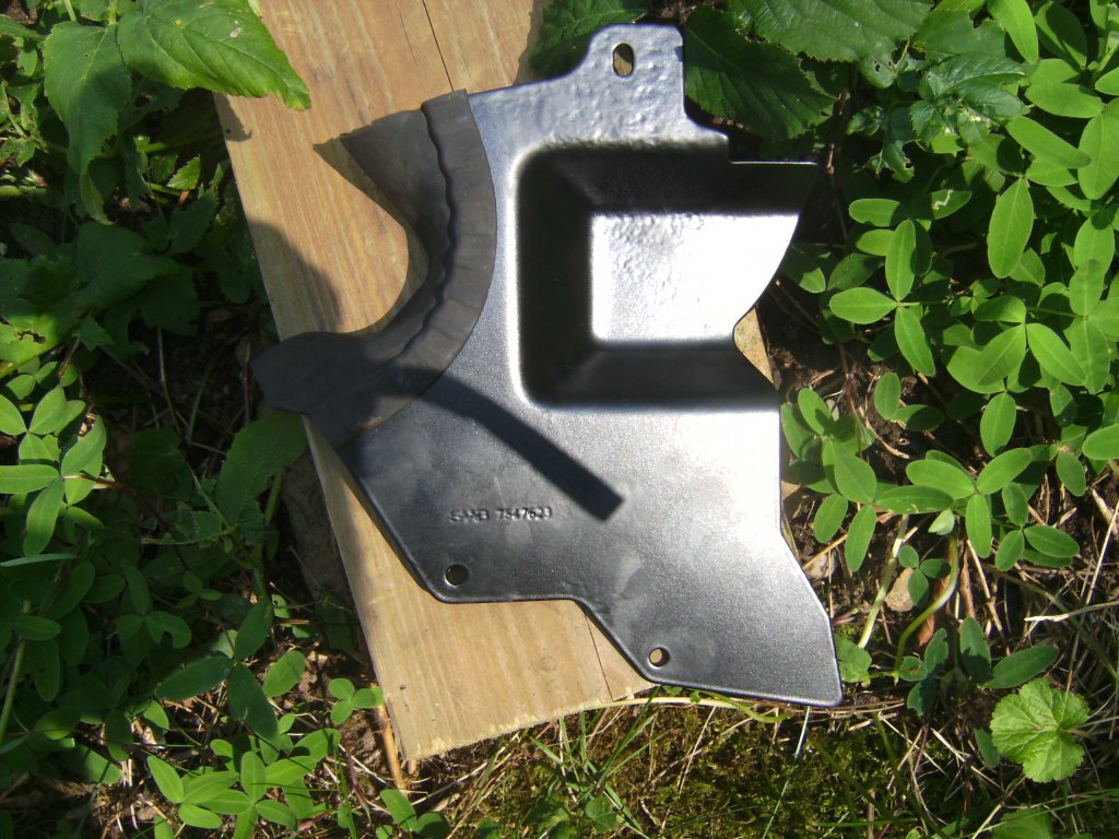

ich fand in meiner Kiste für den Umbau mit LLK ein Blech, bei dem ich nicht weiß wohin damit. Vielleicht kann es jemand identifizieren und mir verraten wo es hinsoll? Schaut mal die Fotos an. Außerdem fehlt mir das untere Halteblech, hat das noch jemand rumfliegen?

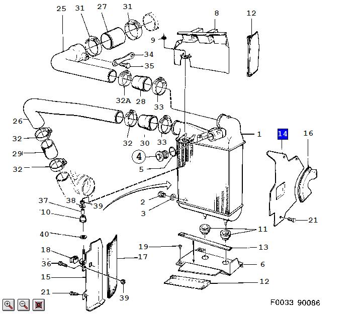

ist ein Abschirmblech
schließt das Loch zwischen linkem Scheinwerfer und Stehblech

Vielen Dank für die Zeichnung, nun sehe ich klar...... aber auch so klar, dass da noch weitere Teile fehlen. Nämlich die untere Halterung (könnte ich auch aus einem Lochblech selbst machen) aber auch da oben dieses Luftleitblech fehlt mir noch. Ich kann mir vorstellen, dass nur bei der kompletten Verkleidung der LLK auch genügend Durchzug hat um wirklich zu kühlen.

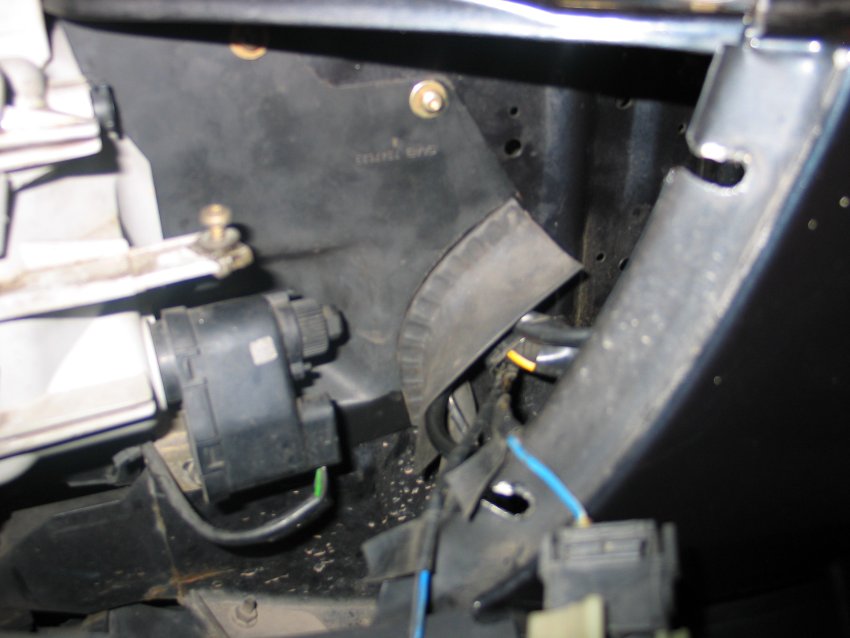

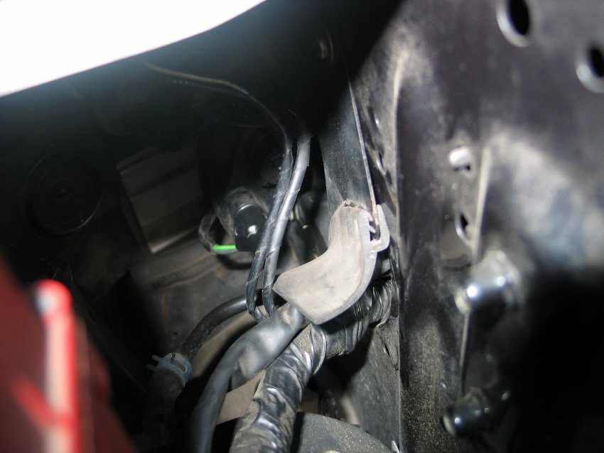

Nur gehen da ja zumindest beim ep/s mächtige Kabelbaumstänge durch. Kann man die wohl weit genug beiseite drücken, um das Teil montieren zu können?
Die Kabelstränge laufen auf der Hinterseite des Blechs zwischen dem inneren Radhaus und dem Blech. Wichtig ist der Kunststoffschutz der Kante. Wenn Du das montieren möchtest, baust Du Blinker und Scheinwerfer aus, dann kommt man ganz gut hin.
Ist bei allen so. Dafür läßt das Blech auch entsprechend Platz.

Teil wäre neu, aufgesteckte runde Gummidichtleiste fehlt.
Hat jemand eventuell noch ein Blech MIT Gummileiste, NUR die Gummileiste oder einen Tipp für Gummileisten-ERSATZ?
und nachgeschoben ein UFO von mir: Was hat es mit Nr. 12 auf sich? Wo hängt das Teil denn dran? Ein weiterer Leitgummi?
Ja.
Wie auf der Zeichnung ersichtlich: am unteren Halter des LLKs.
