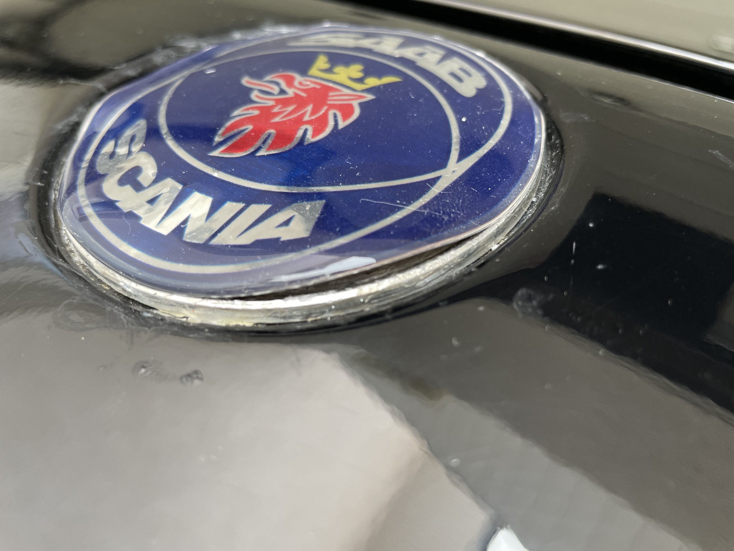

Wie habt Ihr es hinbekommen, diesen recht starren Aufkleber auf dieser gewölbten Scheibe aufzubringen?
Der Aufkleber lässt sich leider nicht wirklich so aufbringen, dass er rund herum hält bzw. ohne sich irgendwo hoch zu wölben.

Irgendwo wölbt er sich am Rand immer hoch. Und man hat nur genau 1 Versuch. Sobald man den Aufkleber dann ablöst, wellt er sich an der Stelle am Rand.
Als ich dann den Fön zur Hilfe nahm, war es ganz aus.

Der Aufkleber hat zu >90% problemlos gehalten und angelegen. Aber halt an den Rändern an ein paar Stellen nicht.
Erst waren es ca. 3 oder 4 kleine Stellen von vielleicht 1mm. Aber sobald man versucht hat, dort anzudrücken, hat er sich eben ein paar cm daneben nach oben gewölbt.
Da er leider auch nicht ganz deckungsgleich saß, habe ich den Fehler gemacht und ihn noch einmal abgelöst.
Danach wurde es mit jedem Schritt schlimmer.

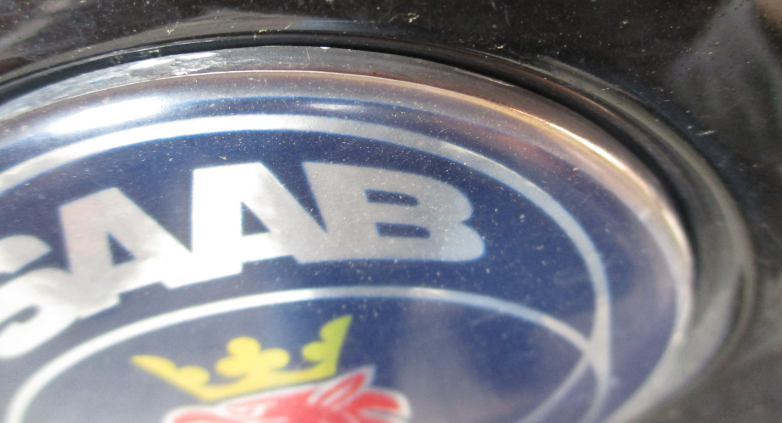

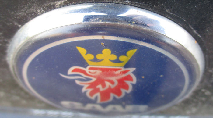

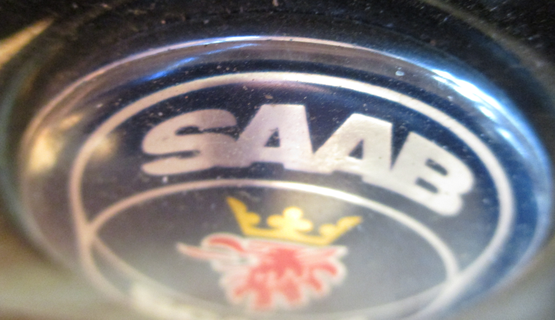

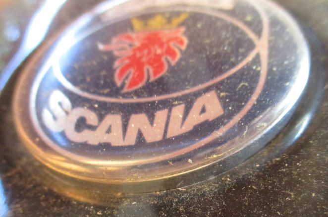

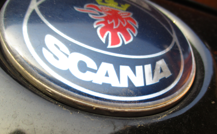

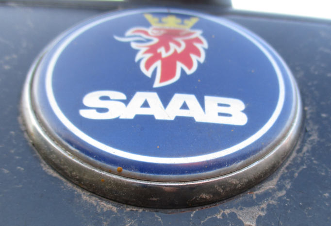

Könnt Ihr bitte mal Bilder zeigen, wie das bei Euch aussieht?
Bei mir sieht das so aus:
IMG_9564.thumb.jpg.5f82f2275cdbfc8c5dd657bc3fa11ac4.jpg IMG_9565.thumb.jpg.1adc802790ad9edf04ba26811f68691f.jpg IMG_9566.thumb.jpg.398e73bfdd89ad95cd6ea826cb14c14e.jpg IMG_9567.thumb.jpg.84756dffef134210f8a67f3f9aa31b5c.jpg
Vielleicht könnte es gehen, wenn man wenigstens eine komplett glatte Kante hätte, aber dafür müsste man den Untergrund wohl abschleifen.
Durch die Reflexionen des Materials sieht man jede noch so kleine Welle und Wölbung, was schlimmer aussieht als ohne Logo.

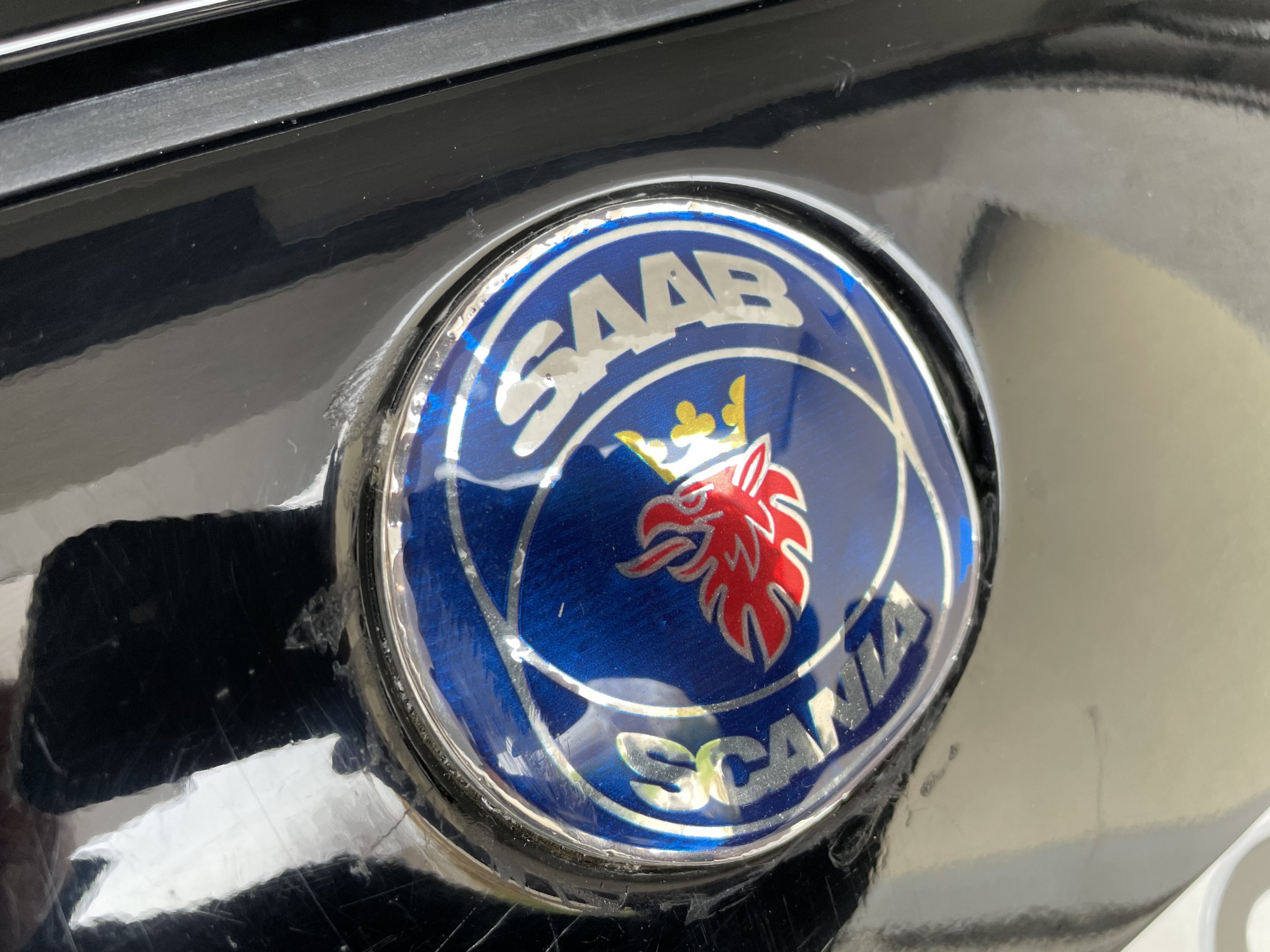

Bei meinem (bislang einzigen) Versuch hat sich die transparente Schicht bereits nach wenigen Stunden am Rand vom bedruckten Teil gelöst...

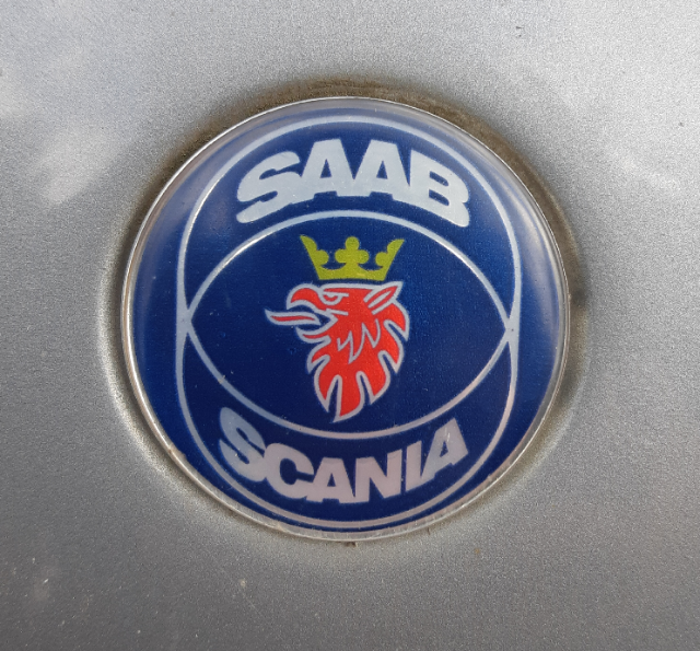

Habt Ihr mal ein Bild von Euren Emblemen am Auto?
:eek:
Danke. Das ist ja wirklich perfekt.

Ich hab übrigens gerade nochmal nachgesehen: die ältesten der gezeigten Embleme sind nun seit 8 Jahren verklebt und sehen aus wie am ersten Tag.
Mindestens 6 Jahre alt. in Wind und Wetter (keine Garage)

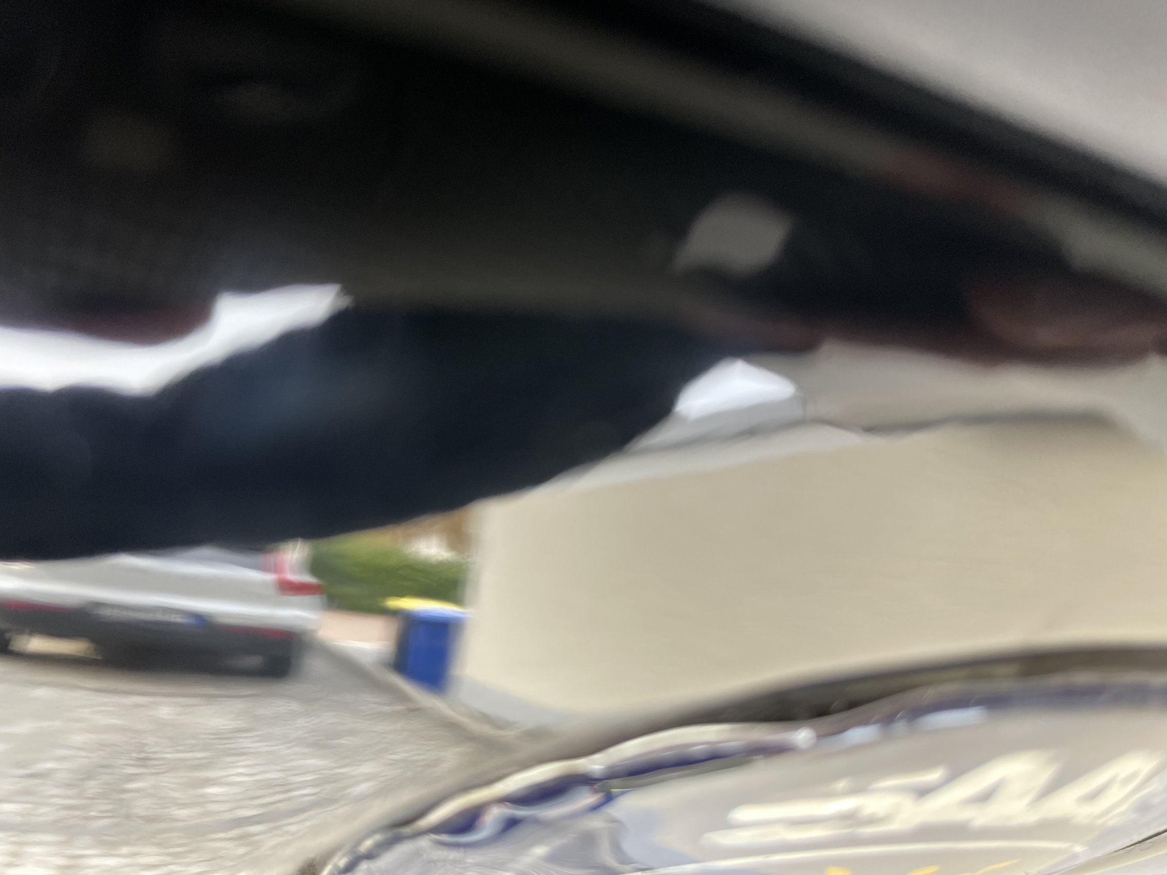

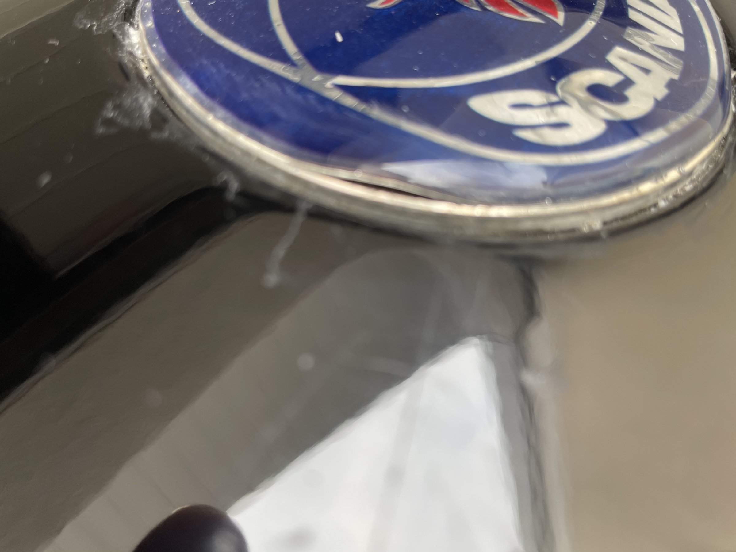

Neuer Sticker ist da. Dieses Mal mit Essigreiniger die Grundfläche vorbehandelt und Kreppband über den Sticker geklebt. Nach dem Bild habe ich sogar noch ein paar Streifen mehr, vertikal und straffer drüber geklebt.
Lasse es jetzt mal so mind. 24h kleben. Werde dann berichten.
