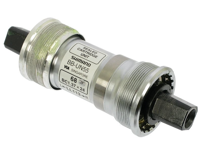

Patronenlager können schon kaputt gehen. Meist dann, wenn sie schlecht bis gar nicht gedichtet sind und die Kiste bei Wind und Wetter vor der Tür steht. Darauf würde ich bei diesen Beispielen tippen: http://www.omafiets.de/vraag5.html
Das in den Links sind aber keine Patronenlager :biggrin:. Diese alten Bauarten sind nicht gedichtet und verschleißen daher deutlich schneller. Ich habe die alten Konuslager noch im Bianchi und im Giant Track (Baujahr 1992 und 1990).
Patronenlager: [ATTACH]75935.vB[/ATTACH]
Aha, dann hab ich vermutlich kein Patronenlager, aber dafür ein Fahrrad, das doch schon etwas älter ist. Das ist schonmal gut. :smile:
Patronenlager: [ATTACH=CONFIG]128417[/ATTACH]

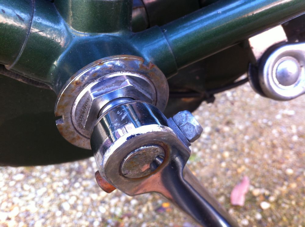

Hier sind aber nun die versprochenen Bilders. So ziemlich ist es aber ohnehin schon klar. Schönen Dank dafür.
(Die Innenausstattung geht natürlich gar nicht. Nach passenden Ledersitzen wird gesucht. In der engeren Wahl befindet sich das Modell Lepper Primus)
Ok, das ist kein Thompson. Hier sind die Lagerschalen geschraubt, Spezialwerkzeug erforderlich.
...also doch eher was für den Hollandradspezialisten in Mitte als für den ambitionierten Hobbyschrauber. :rolleyes:
