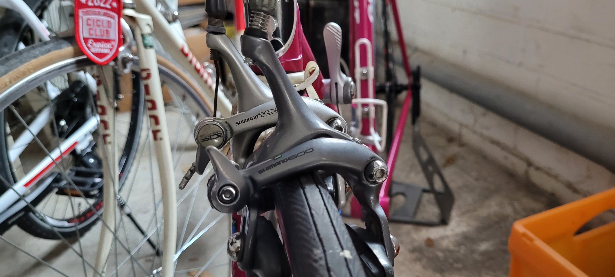

Aber das Vorderrad ist falschrum :cool:
:ciao:.....Aber das Vorderrad ist falschrum :cool:
??? .... das Rad, der Mantel ? ..... oder nur der Schnellspanner? .... eher glaube ich letzteres, mehr kann ich aus dem Bild nicht erkennen:smile:.
Wie sieht man denn das?
Manche Reifen sind laufrichtungsgebunden - auch die Kette ... aber das Vorderrad? ... gib mir mal einen Tipp!
Spanner auf der anderen Seite gegenüber hinten? Wobei man den imho so oder so einstecken kann und die Funktion die gleiche ist.
Habe da mal gegoogelt, weil mir die Marke unbekannt war. Ist ja erstaunlich, das Teil kommt aus Mexico .... hat aber wahrscheinlich italienische Gene. :smile:
Als Pfälzer kennt man Benotto aber.....:biggrin: Der Gregor fuhr 1983 auf Benotto
Hebel der Schnellspanner sind grundsätzlich links montiert, unabhängig von der Funktion, hört sich komisch an - ist aber so:biggrin::biggrin::ciao:

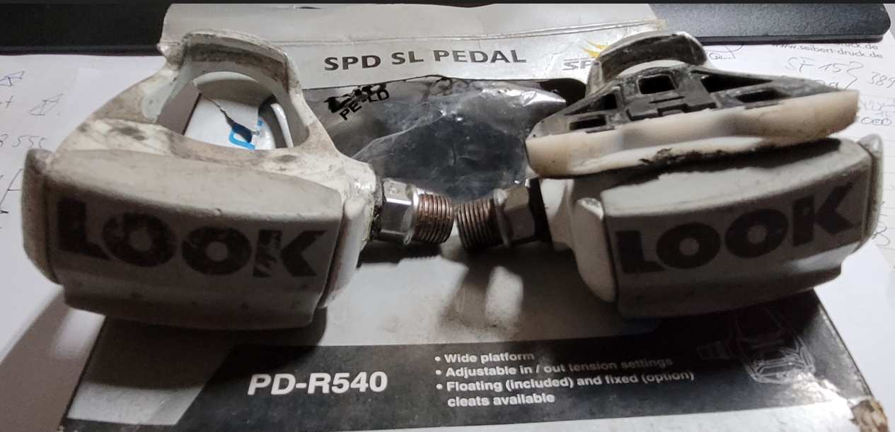

Kann man gerade noch so anschauen. Passende Pedale hätte ich noch, allerdings System LOOK, das hatte ich seinerzeit beim CAAD3 schon gegen Shimano SPD SL getauscht.
Müßte ich noch neue Schuhe kaufen für das System LOOK
[ATTACH=full]221763[/ATTACH]
Sind Deine alten Look schon in einstellbar?
Als ich letztes Jahr mal ähnlich alte Look Pedale montiert hatte, bin ich andauernd rausgerutschts, weil die im Vergleich zu den neuen richtig lasch waren.
Mit der Erfahrung würde ich vor neuen Schuhen versuchen, eine Proberunde hinzubekommen. Aber es gibt ja auch Schuhe die beide Arten Cleats können.
Auf die Rennradschuhe kann man immer alle Cleats draufmachen .... aber man montiert doch die nicht ständig um, wenn man das Rad wechselt. Entweder das gleiche System überall auf den Rädern oder eben mehrere Schuhe. Ich habe inzwischen bei allen Rädern die Look Keo .... mit Ausnahme des Eroica-Bikes natürlich. Den Schuh sehe ich als Verschleißmaterial, die Pedale bleiben.
Aber bei Joschys Maßstäben zur Jahreskilometerleistung sieht das vielleicht anders aus :biggrin: .... :vroam:
Die sind nicht einstellbar, LOOK hatte das damals mit unterschiedlichen Platten gelöst.
Die Schuhe passen sowohl für LOOK als auch für Shimano SPD SL.
Ich habe mir bereits neue Shimano-Pedale bestellt, zwei System wären doof, ich habe ja mehrere Schuhe mit den Shimano-Cleats.
Ist nicht ganz zeitgenössisch, aber mit gebrauchten ausgelutschten Gebrauchtpedalen wollte ich auch nicht fahren.
Das SPD-SL System fahre ich ja nur auf dem Simplon, da verschleisst bei 3000km/anno recht wenig, zumal Schönwetter.
Da das "neue" Giant ebenso genutzt werden soll, fahre ich dort auch das Shimano-Modell.
Wenn ich LOOK im Vergleich anschaue, ist dort der Einstieg wohl leichter.
Würde ich heute eher nehmen, jetzt habe ich aber das japanische System.

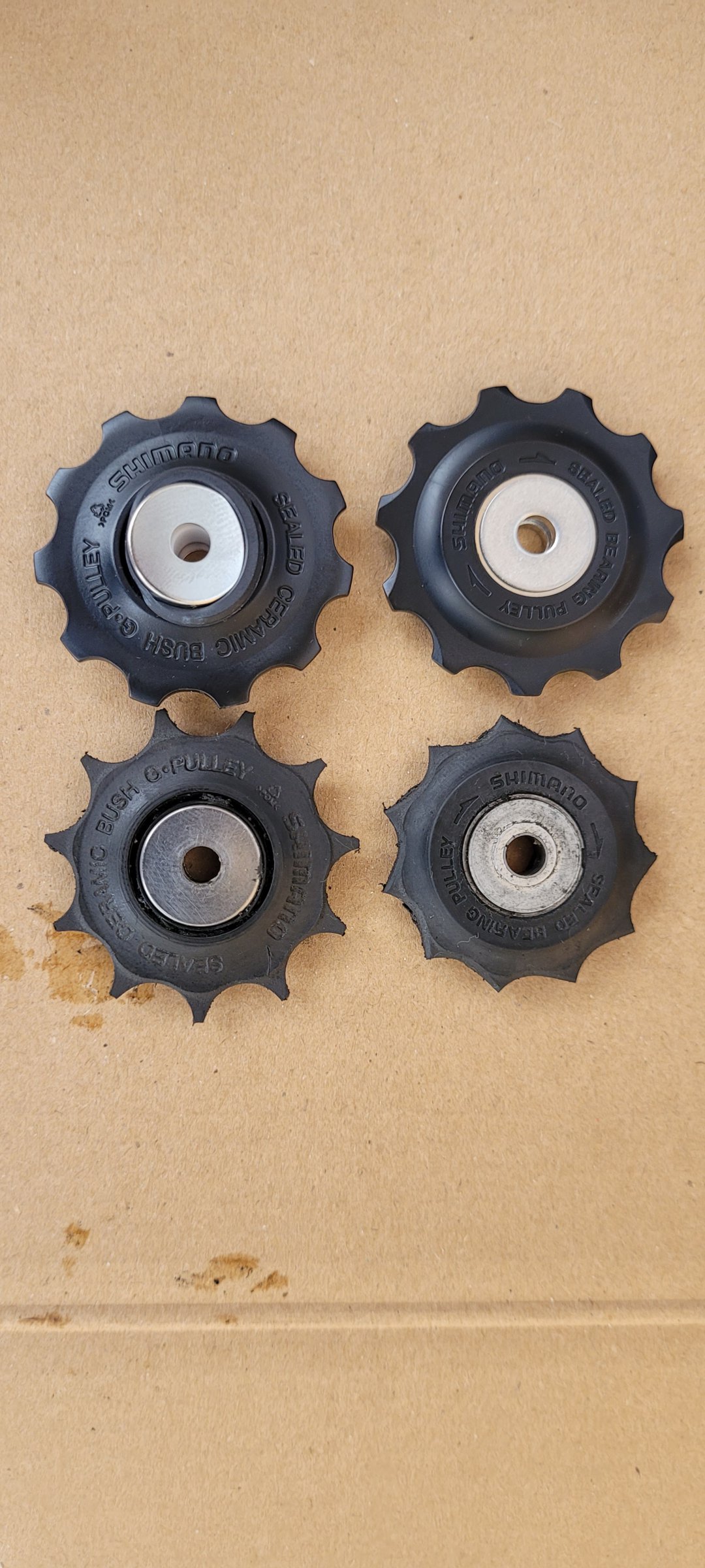

Zum Thema Verschleiss:
Die Schaltungsrollen halten auch nur noch begrenzt:biggrin:

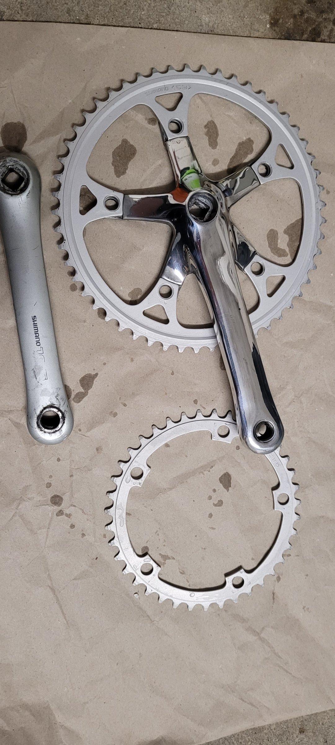

Die lackierten 105er Kurbeln wollte ich so nicht mehr montieren, also habe ich den Kurbelarm rechts schon einmal vorpoliert.
Auch die Shimano 600, 6400 war damals lackiert, nur die TopGruppe DuraAce durfte blankes Aluminium zeigen.
Ohne Lack wiegt das Peloton Superlite bestimmt 20g weniger:biggrin:
Fürs finishen werden noch einige Stunden draufgehen.
Einige entlacken ihre Hillclimb Räder. Das macht anscheinend einiges aus (bis zu 200g).
Die alten 600er Kurbelarme waren ohne Lack. Du meinst warscheinlich die Tricolor?
600er gibt es ja einige, die 600er Tricolor, Serie 6400, war die zeitgleiche Serie zur 105er 1055.
Meine 85er 105 GoldenArrow war auch noch ohne Lack.
Bearbeitet von Joschy
Ohne Lack und nur poliert sieht das dann aus wie verchromt - toll ...
