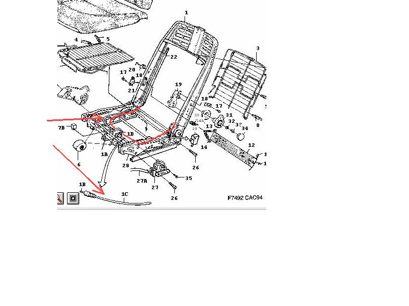

hat nicht einer mal ein Bild zur Hand um Ihm zu helfen ?
So?
In rot gekennzeichnet und Verlauf nachgezeichnet...
