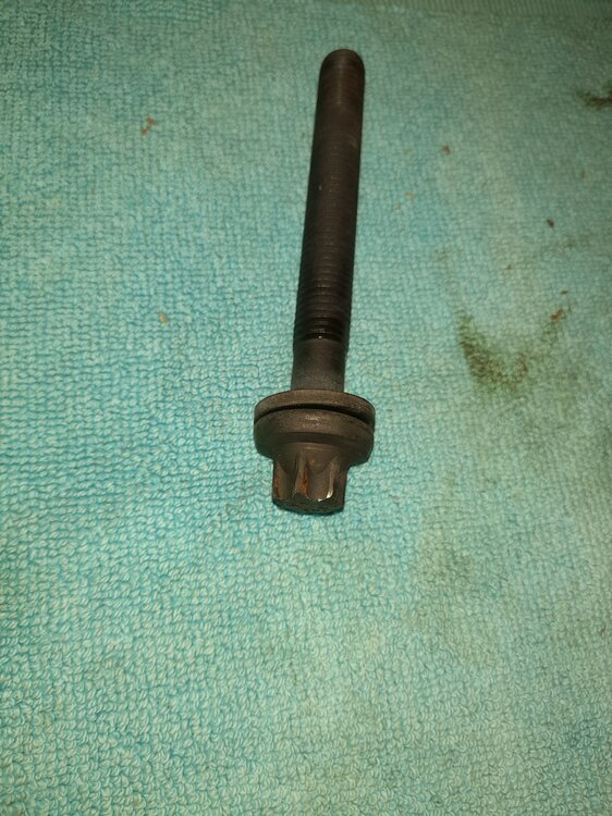

@Klaus: Hast Du mal 'nen Bild davon und irgend etwas 'schriftliches' wo die Dinger tatsächlich als 'Dehnschrauben' angeboten werden? Oder woher stammt die Feststellung, es wären welche? Kann ja nicht nur 'Mundpropaganda' sein.
@Werkstoff-, Kraftfluss- & Vektorenfreunde: Wie kann so eine Dehnschraube funktionieren, wenn hierzu kein verjüngter und homogener Bereich zur Verfügung steht? Jeder meiner Gedanken dazu malt sofort Kraftpfeile an die Innenkanten der Gewindegänge ...
Es sind Dehnschrauben. Sie werden auch als solche verkauft. Jede ernsthafte Werkstatt verwendet sie. Ich habe schon mindestens 200 von denen angezogen (vorschriftsmäßig), da passiert überhaupt nichts problematisches. Und die ernsthaften Werkstätten haben sicher schon ein paar tausend dieser Schrauben verbaut. Bei Saab original gibt es die gleichen Schrauben. Der wesentliche Unterschied ist die Scheibe, vorher war auch der Kopf mit der Gleitbeschichtung versehen. Der Querschnitt ohne Gewinde der alten Schrauben war ja auch dicker als das Gewinde und nicht so dünn wie der Kerndurchmesser.
Diese Diskussion lohnt nicht.
NaJa, das was man klassischerweise als Dehnschraube bezeichnet, ist halt was anderes.
Ohne homogenen Dehnbereich darf sich da nicht viel tun, denn wie schon ausgeführt sind Rißbildungen dann natürlich klar vorprogrammiert.
Ich kann mir jetzt nur noch vorstellen, dass es sich um ein Material mit besonders hoher Streckgrenze handelt. Hierbei würde die 'Dehnbarkeit' dann über das Material und nicht, wie allg. üblich, über die Form realisiert werden.
Einspruch der Fachkräfte? sFrank?
Diese Dehnschrauben gibt es seit ca. 5 Jahren. Kann es wirklich sein, das Du die jetzt das erste Mal siehst?

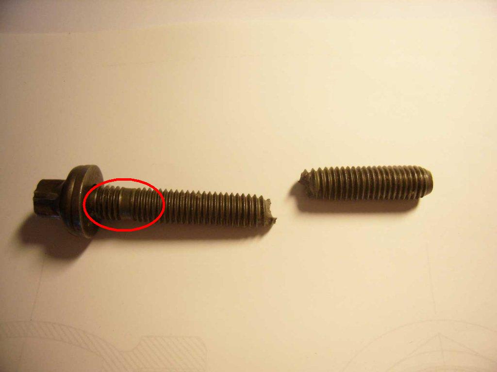

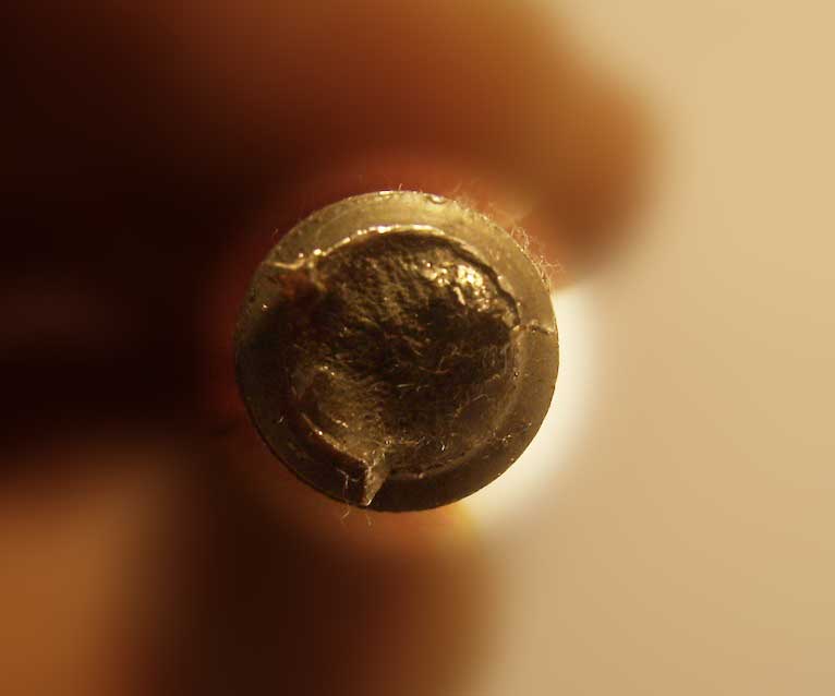

dann willst du mir also damit erklären das wenn ich mich an die angaben von elring halte, die das dann so unnötige anzugsprotokoll dabei legen, mir alle schrauben abreißen???
schon seltsam weil ich mindestens schon 40 köpfe aufgesetzt habe und mir ist noch nie ne schraube abgerissen. weder beim lösen noch beim anziehen. dabei habe ich auch schon mindestens 10 mal alte schrauben genommen weil die neuen nicht so schnell zu bekommen waren und ich das risiko eingeganeg bin das sie kancken. ist aber auch da nie passiert. vielleicht solltest du das dem schraubenhersteller beibringen das seine angaben schrott sind weil sonst wie auf dem bild die schrauben brechen. das wird eben ne ausnahme sein sei es materialdfehler oder zu starkes anziehen oder was weiß ich. es fallen ja auch nicht alle airbusse vom himmel nur weil mal bei einem was schief gelaufen ist.
Danke, commander, für diese Zusammenfassung.
ich hab ja schon längere Zeit keine dieser Schrauben mehr in der Hand gehabt,
auf dem Bild fällt mir allerdings ein (rot markierter) Bereich auf, der anscheinend als Dehnungszone ausgelegt ist.....
ob der allerdings weniger Querschnitt hat als der Kerndurchmesser vom Gewinde ? :confused:
ähm, wie schafft Ihr das eigentlich, dass das Bild sofort GROSS erscheint ? :redface:
Nö, das ist die Sollbruchstelle.:biggrin::rolleyes::rolleyes::cool: Hat aber nicht funktioniert wie man sieht.:biggrin:
Nö, das ist die Sollbruchstelle. Hat aber nicht funktioniert wie man sieht.:biggrin:
Komische Sollbruchstelle, die einen größeren Durchmesser hat, als der Kerndruchmesser vom Gewinde...
so deutlicher?:cool:
ok....:rolleyes:
