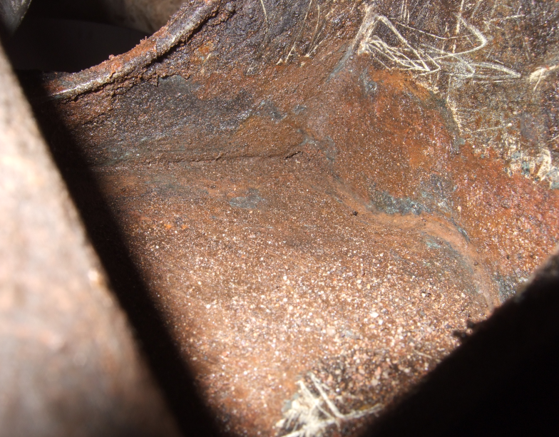

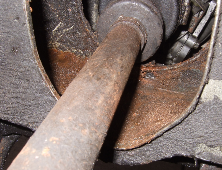

Also immerhin kann ich nichts falsch machen. Maximal zuviel Aufwand betreiben. Aber das ist ja schonmal gut, und ich habe alles was ich brauche.
Ich Machs dann mal davon abhängig, was ich in den Radkästen fotografiere, was ich jetzt noch nicht sehen konnte.
Aber ich erwarte keine Durchrostungen.

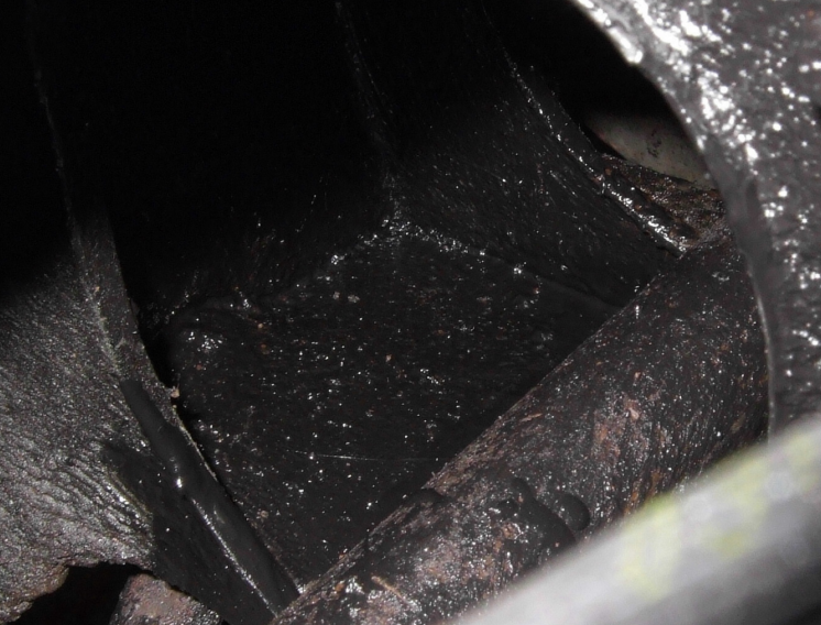

Nabend zusammen,
ich habe vor 2 Monaten die Achwellentunnel mit timax 1000 konserviert. War nicht ganz einfach, die Tunnel vorher absolut sauber zu bekommen, zumal sich in dem linken eine ordentliche Öl-Dreckmischung angesammelt hatte, die diesen aber scheinbar gut konserviert hat.. Ich habe mit dem Gerd Cordes telefoniert, was der beste Weg sei und er hat dort immer gern das 1000er Fett eingesetzt und mir empfohlen. Im Topf auf einer kleinen Induktionsplatte auf 80 Grad erwärmt, lies sich das flüssige Fett super in alle Ecken mit einer Spritze verteilen. Rest mit diversen Pinseln , auch soweit nach oben wie es ging. Das Fett bildet tatsächlich eine etwas festere Oberfläche, so dass ich hoffe, Dreck zukünftig rausspülen zu können. Laut seiner Ausssge kriecht das trotzdem weiter. Zumindest tropft nichts und läuft nach nichts raus, nach dem Erkalten des Fetts.

Das war nicht so schlimm wie ich mir das dachte. Ich hatte säurefeste Gummihandschuhe an, die für alle Fälle das heiße Fett abkönnen und nach einem Versuch mit 100 Grad , auf 80 reduziert. Mit so einer billigen Induktionsplatte von eBay Kleinanzeigen kann man die Temperatur gradgenau regeln und das Fett schmilzt super schnell. Geht echt gut in der Kombination. Schichtaufbau sind so bestimmt 3-5mm .
Danke für den vielen, sehr guten Input. Ich werde es jetzt mit meinen Bordmitteln, so gründlich es eben geht, machen. Mir scheint die Substanz gut zu sein und auch die Deckbleche machen noch einen stabilen Eindruck.
Dann schau ich mir das regelmäßig an und da die Karre bis März jetzt in der Garage steht und kein Salz mehr sieht, passt das denke ich erstmal.
