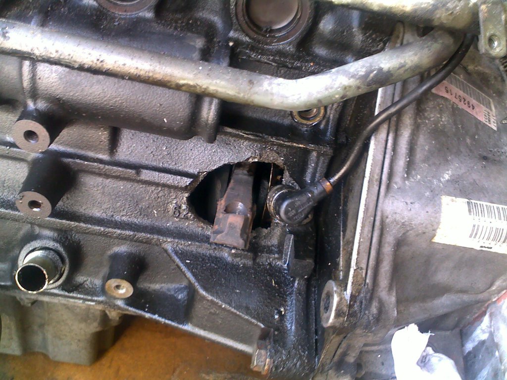

Ich hab auch noch einen der an Ölschlamm gestorben ist. Der Pleulfuss hat sich dann seinen Weg durch die Ölwanne auf die Autobahn gesucht......
