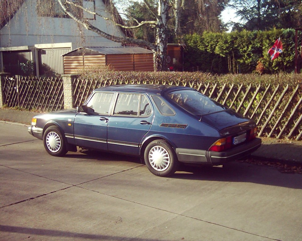

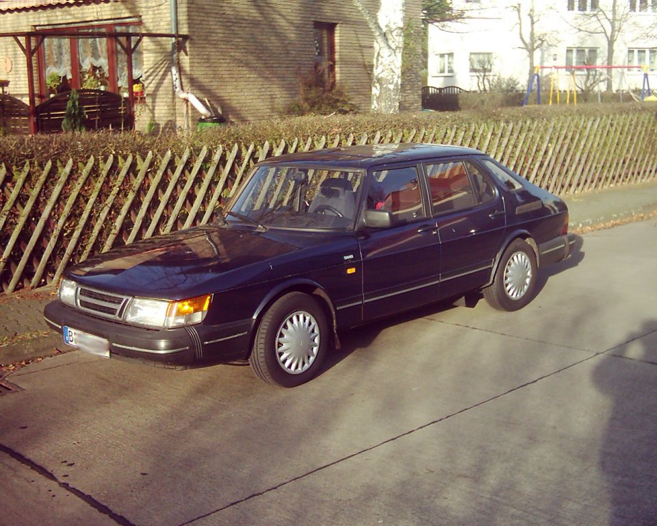

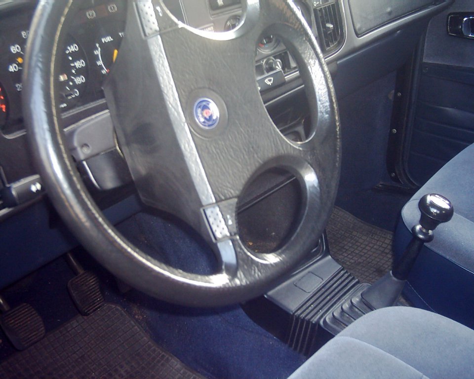

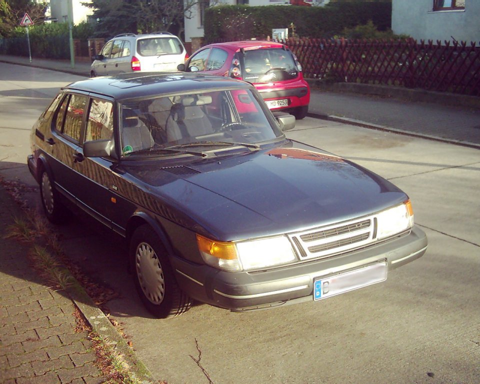

Soooo, da isser!
Heute morgen ging mir nochmal die Muffe. Bekam einen Anruf vom Verkäufer, ich dachte schon, er hat ihn schon woanders vertickt. Aber nein, er wollte sich nur früher treffen:smile:.
So, hingefahren, angeguckt, probegefahren. Was soll ich sagen: das Übliche:
Rost an den Türen, Kühler (wie gesagt), Himmel: na ja, reparaturbedürftig, ein paar Lackdetscher. Gefahren und ... Spaß gehabt. Läuft prima, schaltet problemlos.
Nochmal über den Preis geplaudert: 750 Euro wg. des Kühlers:biggrin:
Jetzt isser meiner! Mittwoch bringe ich ihn zum Schrauber meines Vertrauens, der sich auch schon für zuständig erklärt hat und dann ist es mein Projekt. Die lebenswichtigen Dinge macht er und den Rest ich ... wenn ich dann mal Zeit habe (Stück für Stück).
Wie sagt der Berliner:
Ick freu mir!
LG KonradZ
Glückwunsch :smile: Reeller Preis!
eins A

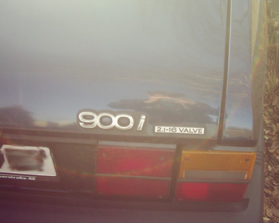

Erste Aufgabe für heute: Schriftzug Kofferaumklappe ändern.:smile:
http://www.saab-cars.de/attachments/hallo/23080d1222092323-new-flame-t16-5.jpg
Wenn ich die Bemerkung richtig interpretiert habe, heißt das, dass da jemand (z.B. nach dem Lackieren?) die Schilder falsch draufgeklebt hat?:eek:
LG KonradZ
