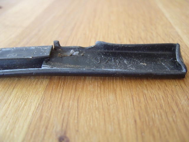

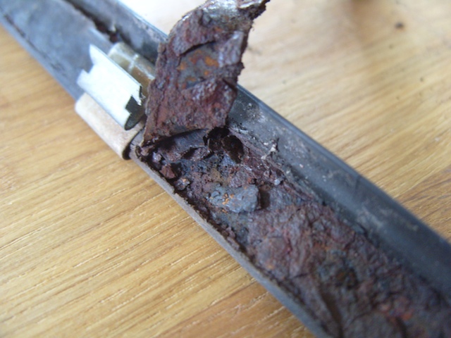

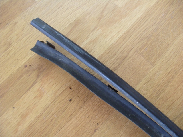

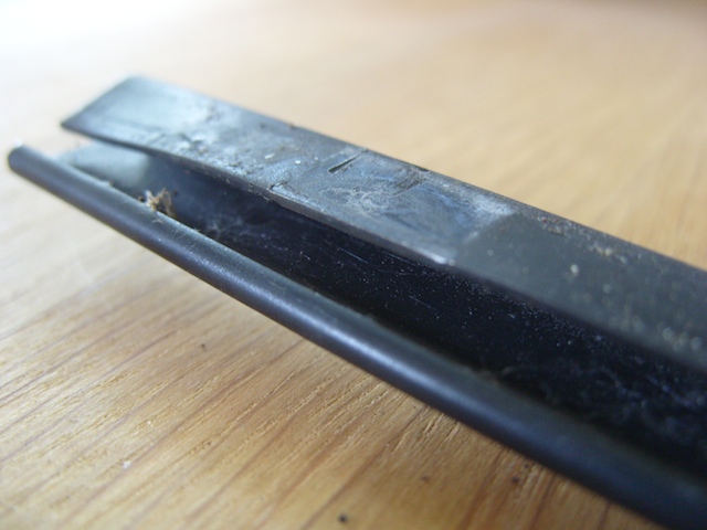

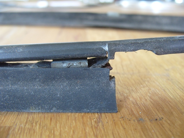

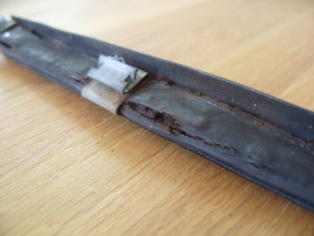

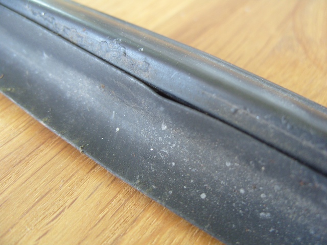

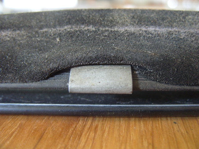

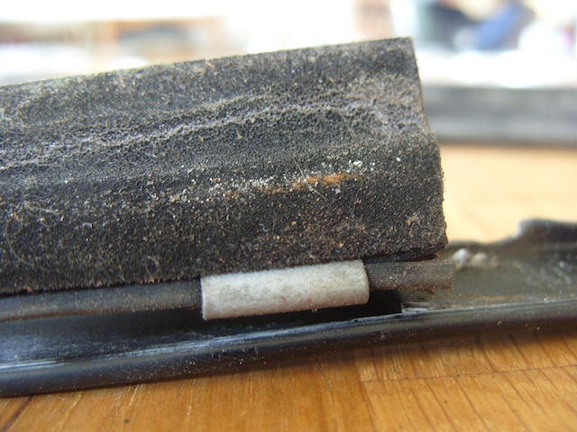

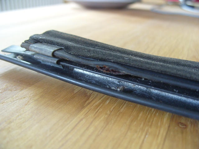

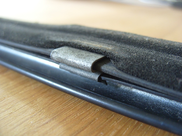

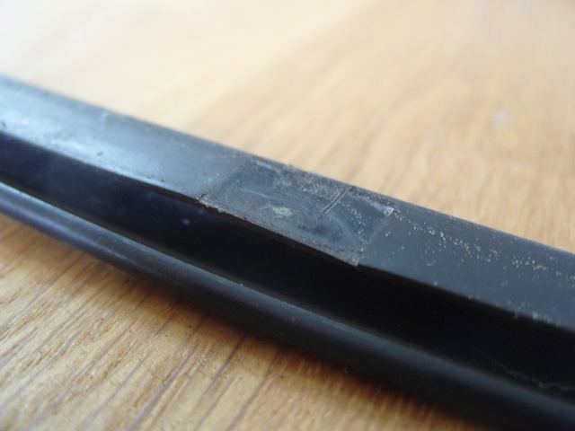

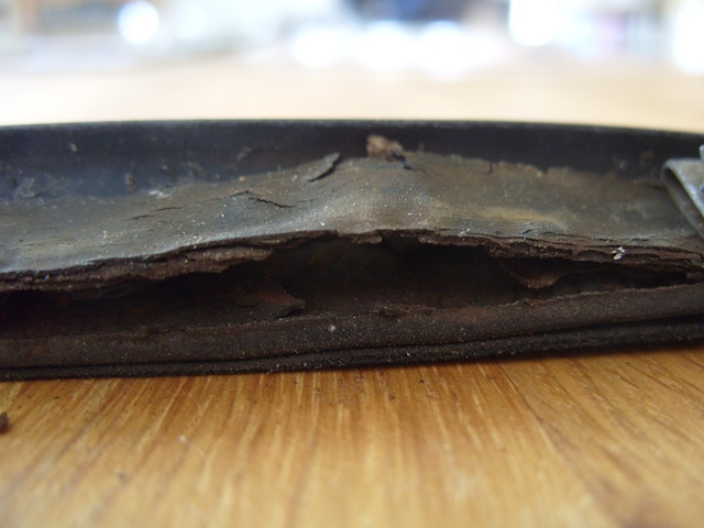

Bei den Schachtleisten gibt es vorrangig zwei Probleme, die sich nach ein paar Jahren schon mal einstellen können. Beide betreffen die eigentliche Dichtungslippe, eine von Werk aus eher weniger durchdachte Profilkonstruktion.
Problem 1: die dem Wetter ausgesetzte Seite der Gummidichtung versprödet, zerbröselt, oder reißt ein. Auch regelmäßige Pflege kann diesen Zerfallsprozess nur bedingt ausgleichen, also bestenfalls etwas verzögern.
Problem 2: die beflockte, dem Fenster zugewandte Seite wird durch korrodierendes Eisen (IN DER DICHTUNG) partiell immer stärker gegen die Scheibe gedrückt, bis die Beflockung schließlich abgerieben wird, oder umschlägt - und dann die Doppel-Klammern, welche die Dichtung sowohl am Türschacht als auch an der Zierleiste befestigen, das Glas der Seitenscheiben zerkratzen.
Anbei ein paar Bilder, die die Problemstellen verdeutlichen. Seit es nun das Dichtungsprofil als Meterware neu zu kaufen gibt, lohnt sich der rechtzeitige Austausch, bevor die Scheiben zerkratzen. Dazu wird die Schachtleiste komplett mit Zierleiste (nach Demontage der Außenspiegel und bei vollständig abgesenkten Fenstern) wechselseitig von vorne und hinten mit sanfter Gewalt angehoben (beim Hebeln kein scharfkantiges Werkzeug verwenden). Dabei Vorsicht, dass die Zierleiste nicht verbiegt, denn die soll ja wiederverwendet werden. Im ausgebauten Zustand wird die Zierleiste vom Profil getrennt. Dafür benötigt man nur einen mittelgroßen Schraubenzieher, den man unter der kurzen Lippe zwischen Profil und Leiste schiebt, und dann in die eisernen Clips steckt. Mit einer behutsamen Drehbewegung lassen sich die Clips soweit spreizen, dass man die Zierleiste ohne Beschädigungen Stück für Stück herausziehen kann. Zum Schluss die hintere Kunststoffkappe aus der Zierleiste ziehen. Vor dem Zusammenbau lohnt es sich meistens, die Zierleiste neu zu lackieren (wenn Non-Chrom-Modell). Beim Einbau darauf achten, die Karosserie doppelt mit Teflonband o.ä. zu schützen.
... Dazu wird die Schachtleiste komplett mit Zierleiste (nach Demontage der Außenspiegel und bei vollständig abgesenkten Fenstern) wechselseitig von vorne und hinten mit sanfter Gewalt angehoben (beim Hebeln kein scharfkantiges Werkzeug verwenden). Dabei Vorsicht, dass die Zierleiste nicht verbiegt, denn die soll ja wiederverwendet werden. ....
Falls man ganz sicher gehen möchte oder die Tür sowieso zerlegt ist, kann man sich von innen vorarbeiten.
Also innere Leiste ab und Fensterscheibe raus.
Dann lässt sich die Leiste gefahrlos ( clip für clip) heraushebeln.
