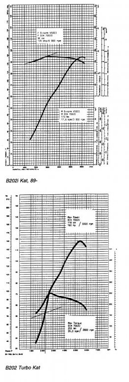

So, erste Versuche mit Gimp:
[ATTACH]42998.vB[/ATTACH]
Quelle: WHB 0 Technische Daten S.36
Wenn ich, wie dargestellt, die Drehmomentkurve im interessierenden Bereich linearisiere und vom Sauger ins Turbo Diagramm übertrage, sieht man, dass der Sauger bei jeder Drehzahl ein kleineres Drehmoment liefert als der Turbo.

Hier das hoch aufgelöste Original:
[ATTACH]42999.vB[/ATTACH]

Danke für das Original. Hab die Daten mal ausgelesen, aber irgendwas stimmt da nicht ganz.
Der Drehmomentverlauf passt soweit, aber die Leistungskurve vom Turbo sieht untenrum ganz anders aus (aus Drehmoment errechnet). Irgendwas kann da in den Originalangaben vom Turbo nicht stimmen, 100Nm bei 2000rpm ergibt ganz einfach keine 54.5kW, das ist Blödsinn. Obenraus stimmen meine errechneten Werte dann plötzlich.
EDIT: Asche auf mein Haupt... ich hab die Kurven am Schnittpunkt verwechselt. Korrigiere das gleich mal.

So macht das schon mehr Sinn. Wenn man das Drehmomentdiagramm weiterverfolgt hat der Sauger bei 1000rpm wirklich mehr Bums, bei etwa 1200rpm ist's gleichauf.

Diese Leistungskurven sind stationär-Werte. In einer dynamischen Beschleunigung wird ein "i" untenrum spürbar mehr Drehmoment liefern, der Turbo, v.a. die antiken Garretts auf den B202 brauchen doch ihre Zeit bis sie Luft liefern...
Ist ja auch völlig logisch, dass ein Sauger im unteren Drehzahlbereich besser "zieht".
Wie auch bei den meisten anderen Herstellern von aufgeladenen Motoren, ist bei Saab die Verdichtung bei den Turbomotoren herabgesetzt, damit der Motor den Ladedruck überhaupt aushält.

Daher bringt der Sauger so lange mehr Leistung, bis der Lader anfängt Druck aufzubauen.

hast recht, und zudem Vollastkurven. Aussagekräftig wäre eher eine instationäre Teillastkurve bei 60% Gaspedalstellung oder so.
Bin aber immer noch der Meinung, und jeder der schon mal den Primärantrieb verlängert hat wird mir da beipflichten, dass die Übersetzungsreihe den Fahreindruck stark beeinflusst.
Hat denn jemand dynamische Werte da? Also zB. 3000rpm auf'm Prüfstand, Schubabschaltung, und dann Vollgas und Drehmoment vs. Zeit? Aus den Werten für 2..3 Drehzahlen könnte man den Rest herleiten.
