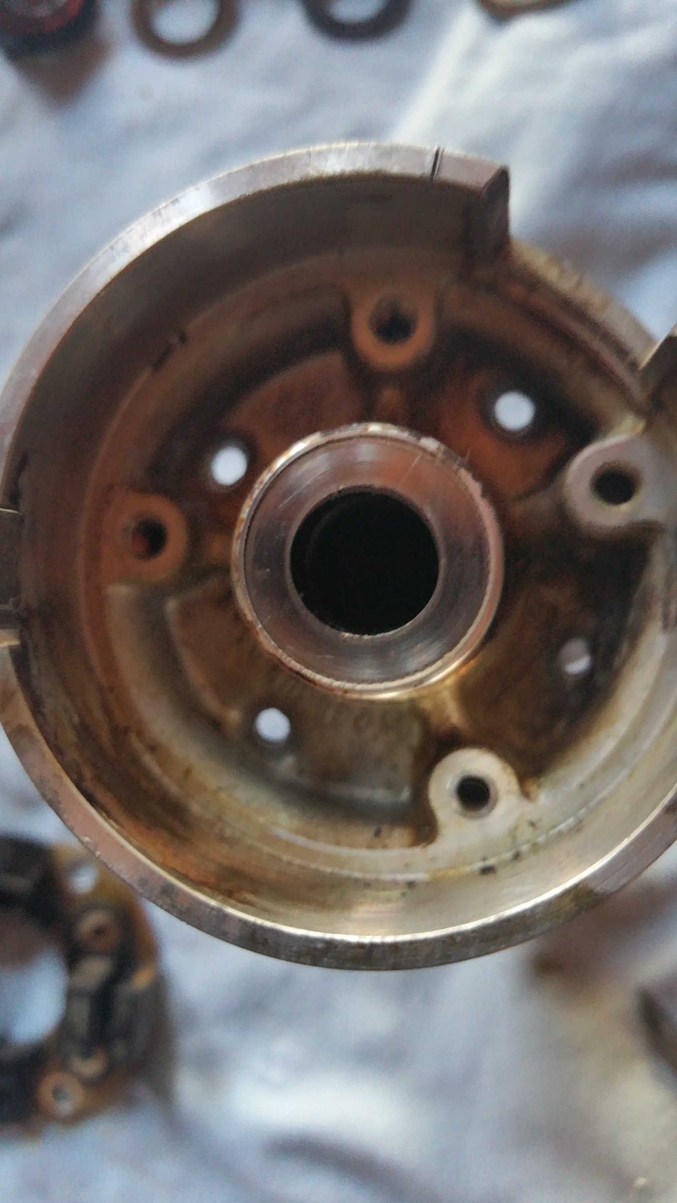

[attachment=108733:name] [quote name='bantansai']Ohne Verweis verschoben. Man machst Du mich kirre :-) Weg war er, nee dahin: [url]http://www.saab-cars.de/threads/zerlegung-eines-verteilers-900-i-by-bantansai.51004/[/url][/QUOTE] Bitte nochmals die Beschreibung für den 902 prüfen. Meiner Meinung nach funktioniert die Erneuerung des RDW nicht , da die Deckscheibe verpresst ist. Es ist nur schwer möglich diese Scheibe wieder zu verwenden bzw. zu verpressen.
[quote name='Joschy'][ATTACH=full]95623[/ATTACH] Bitte nochmals die Beschreibung für den 902 prüfen. Meiner Meinung nach funktioniert die Erneuerung des RDW nicht , da die Deckscheibe verpresst ist. Es ist nur schwer möglich diese Scheibe wieder zu verwenden bzw. zu verpressen.[/QUOTE] Geht schon. Mit einer langen Schraube und Mutter einziehen, an selbsterklärenden Stellen U-Scheiben verwenden und danach die Scheibe mit Körnerschlägen fixieren. Geht und bleibt bei richtiger Dichtung auch dicht. Da besteht kein Überarbeitungsbedarf:rolleyes:
[quote name='bantansai']Geht schon. Mit einer langen Schraube und Mutter einziehen, an selbsterklärenden Stellen U-Scheiben verwenden und danach die Scheibe mit Körnerschlägen fixieren. Geht und bleibt bei richtiger Dichtung auch dicht. Da besteht kein Überarbeitungsbedarf:rolleyes:[/QUOTE] Über die Scheibe stellt sich das Axialspiel ein. Wie gesagt beim 902, beim 901 möchte ich nicht mitreden.
Nee. Die Scheibe Hält den Wedi. Hinten an gibt es Gleitlager die spielen wenn überhaupt eine Rolle hinsichtlich "Achsialspiel" Alles andere wäre auch blöd, da vorn sollte es optimalerweise furztrocken sein, somit nichts für Spielausgleich. Oder wir reden einfach aneinander vorbei
Die Scheibe hält den RDW definitiv nicht, sondern begrenzt die Aixalbewegung Richtung Nockenwelle, sieht man auf meinem Bild nur ansatzweise. Zwischen RDW und Scheibe sind 3mm Luft. Die Welle soll nur geringes Axialspiel haben, in Richtung Verteilerdeckel klar in Richtung Nockenwelle , dass der Mitnehmer sich nicht in diese einarbeitet. Möglich dass durch den engen RDW die Welle axial fixiert ist , und deswegen keine Probleme auftreten, wenn man dies nicht beachtet. Sollte die Verteilerwelle eingelaufen sein, so wäre übrigens ausreichend Platz, den Sitz des RDW durch Unterlegen von Distanzscheiben axial zu verschieben. Hat schon jemand seinen Verteiler nach der Reparatur nochmals zerlegen müssen? Ich gehe davon aus, dass sich der RDW der ja 0,5mm enger ist in die Welle einarbeitet. Die soll hier konstruktive Kritik sein, in jeden Fall sollte man sich vor dem Zerlegen Gedanken machen, welche Teile man benötigt. Neben dem RDW sind das zumindest die verpresste Anlaufscheibe Durchmesser 13/21x1 sowie die Kunststoffscheben 13/20X0.5. Beim Material bin ich am Überlegen, PTFE erscheint mir zu weich; Versuch werde ich wohl mit PTFE-Glas fahren. Gruß Joschy
