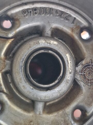

Verteiler sifft
Normal ja...
Drehen und Ziehen bringt ihn raus, wenn wie schon geschrieben die Schraube gelöst und die Gabel abgenommen ist.
Ein wichtiger Tip, merk Dir die Position der Welle.
Auch wenn es auf den ersten Blick nicht zu sehen ist, nur in dieser einen Position passt der Verteiler später wieder rein. Gibt hier auch eine Anleitung zum Überholen und das ist da auch beschrieben.
Viel Erfolg

Gibt es Erfahrungen mit Werkstätten welche die Zündverteiler überholen können?
Nein, denn wir haben das selbst gemacht:biggrin:.
Wenn der Verteiler erstmal auf der Werkbank liegt, ist das echt kein großes Ding. Zerlegen, Saubermachen und die Dichung tauschen.
Die Dichtungen beschaffen sollte auch nicht schwer sein, aber auf die Scheiben muß man aufpassen.
Wenn man nix kaputt macht, geht das sogar recht schnell.Sollte jede Werkstatt hinbekommen, ...
Dann weiss ich schon mal was ich nach dem Urlaub mache. ;)
Wellendichtring ist bestellt, wegen den Scheiben gehe ich mal zu unserem Mechaniker.
Danke Euch
Ja, entscheidend ist, daß man beim Sperrstift austreiben den Mitnehmer nicht zerbricht. Also der Mitnehmer unten auf dem Verteiler, der in die Nockenwelle eingreift mit den 2 Nasen. Wenn man damit nicht vorsichtig umgeht, bricht dieses Gussteile schonmal. Ask me how I know...
