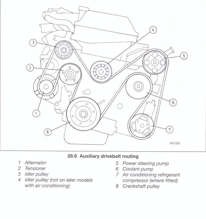

Laut Haynes sollten 2 Umlenkrollen vorhanden sein.
Denke, da hast Du Dich verschaut/verlesen. Es gibt eine Umlenkrolle und eine Spannrolle.
Nee, nee..:smile:
[ATTACH]43650.vB[/ATTACH]
Doch, doch..:smile:
(rote Schrift beachten)
Oben links und oben mittig, etwas tiefer, sind Umlenkrollen.
Die mittlere könnte beim short belt weggelassen werden.

Wenn ich die Grafiken richtig interpretiere, hatte der 9-3I offenbar gleich die kurze Riemenversion ohne die zweite mittige Umlenkrolle - die war wohl im 900II bis '98 verbaut und danach nicht mehr. Ich hatte die zweite im 900II dann einfach stillgelegt.
Ich fahre ja einen der ersten nach Deutschland ausgelieferten 9-3 (EZ Mai98). Er hatte von Anfang an nur eine Umlenkrolle. Das Gewinde für die zweite Umlenkrolle ist aber im Block und mit einer Schraube verschlossen, so dass theoretisch ein Umbau auf 2 Umlenkrolen möglich wäre.
Warum Haynes in seinem 9-3 Manual 2 Umlenkrollen angibt, kann ich nicht sagen. Vermutlich haben sie das Bild des 900 II verwendet.

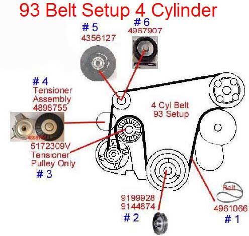

gibts den die Rolle vom Spanner noch einzeln? Die gibts doch nur noch komplett...
Naja später gabs die Motoren mit 2 Rollen nur um das dann wieder zu ändern...
da gibts aber auch 2 verschiedene... Sind sicher noch Restbestände
