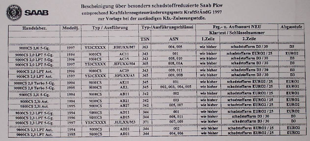

Moin,
nachfolgend die Umschlüsselmöglichkeiten für den 9000er auf EURO2 (nicht E2, dies entspricht EURO1) bzw. D3 lt. SAAB

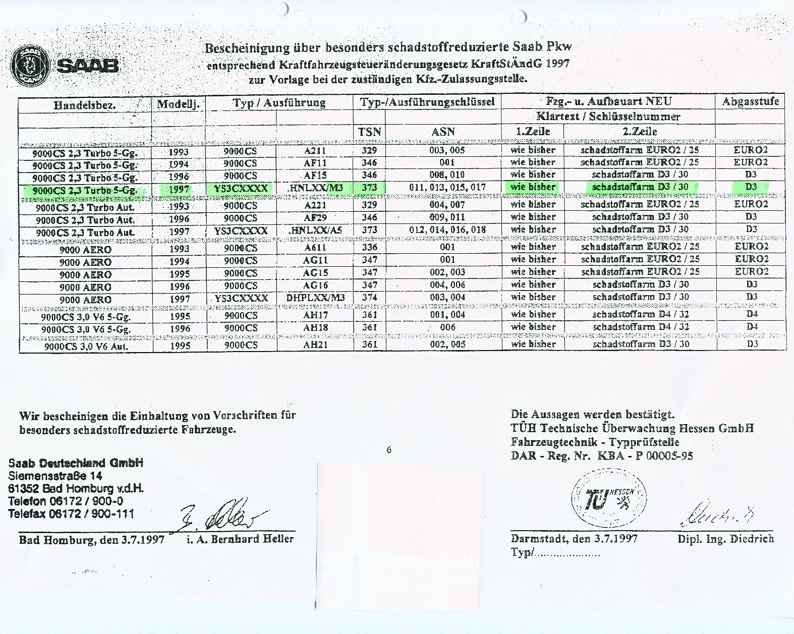

Andere Umschlüsselungsliste Euro 2 D3
Ich habe noch diese Liste für andere Modellvarianten anzubieten. Vielleicht hilft sie jemandem auch weiter. Ich habe jetzt ca. 13 € /Jahr Ersparnis durch D3, aber es geht auch ums Prinzip.

Irgendetwas kann doch bei der Liste von troll13 nicht stimmen.
Die Schlüsselnummer 329 - also der 1993 2.3t ist lt. persönlicher Aussage von Saab D (unter der Angabe der Fahrgestellnummer) nicht auf Euro2/ Schlüssel 25 umzuschlüsseln.
Jetzt steht in dieser Liste, dass Euro2 doch erfüllt wird.
Das stimmt mich irgendwie nachdenklich, zumal auf der anderen Liste die 93er nicht aufgeführt sind.
Verwunderte Grüsse
Verwunderte Grüsse

habe heute meinen 9000 Aero M94 auf Euro 2 umgeschlüsseln lassen. Ging völlig stressfrei.
Saab Zentrum hatte Bescheinigung selbst nicht, hat diese aber bei Saab Deutschland mit Kopie des Fahrzeugscheins angefordert mit der Bitte, das Fax direkt an mich zu schicken.
War innerhalb 3 Stunden da. Sieht aber genauso aus wie die 2. hier gepostete Bescheinigung.
