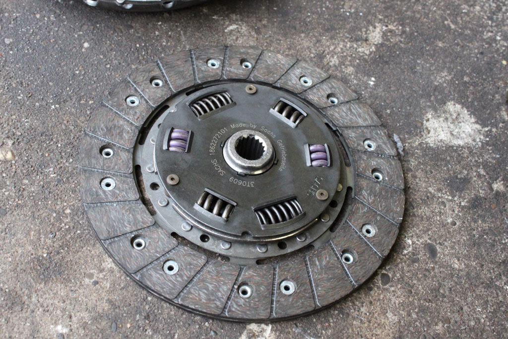

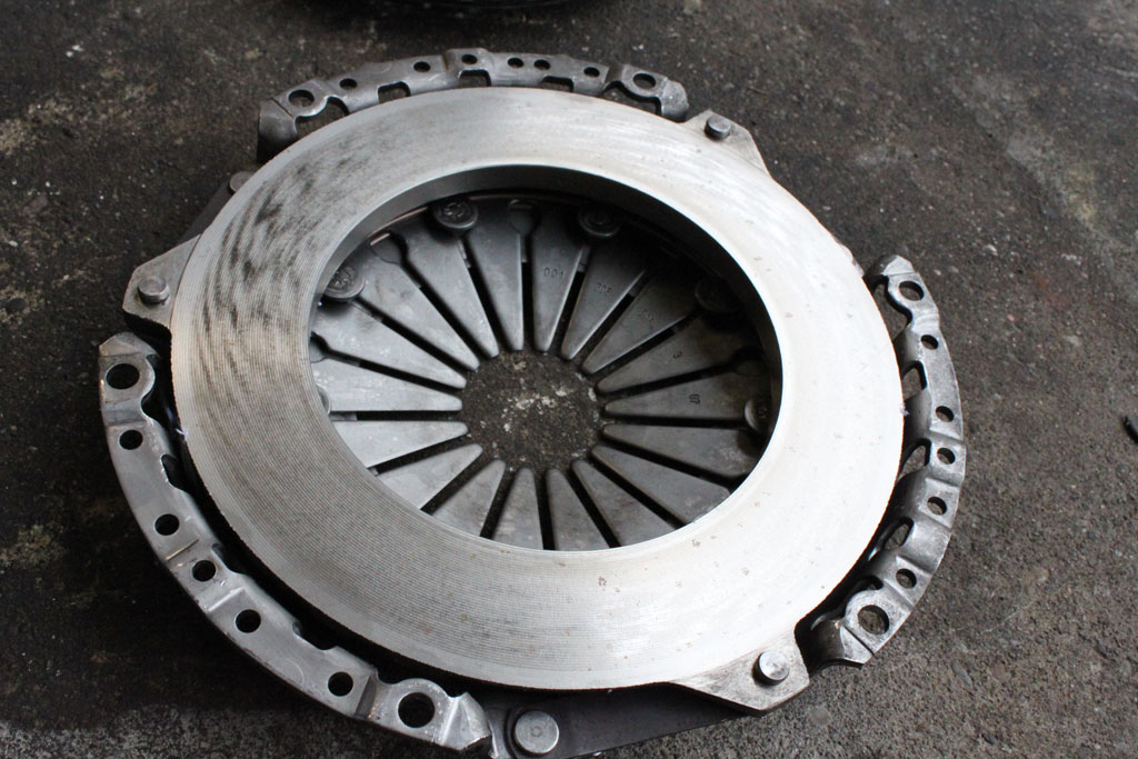

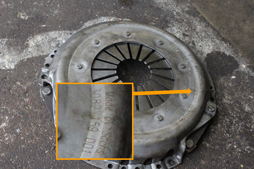

Ich hab kürzlich bei Skandix einen kompleten Kupplungskit für mein 901 CV erworben, Druckplatte und Kupplungsscheibe von Sachs. Ergebnis: Kupplung rutschte! Nach ausgiebiger Prüfung kamen wir auf den Schluß, dass ein Materialfehler vorliegen müsse......
Es ist nie ganz genau einzuschätzen. Letztendlich zählt nur der Blick in den Karton.
Auch im LuK Karton habe ich schon Sachs vorgefunden...
Leute, schaut Euch *bitte* bei Teilen egal woher *ganz-genau* Verpackung und Inhalt an, bevor Ihr schraubt.

du kannst Dir sicher sein, dass diese fehlerhafte Kupplung sowohl vor dem Einbau und vor allem auch nach dem erneuten Ausbau genau inspiziert wurde und dieerstere der zweiten Kupplung augenscheinlich absolut identisch und beide ganz sicher von Sachs waren. Das lässt sich bei der Kupplung auch gut feststellen, wie übrigens bei fast allen Teilen. Ich hab das bei der ersten Bestellung sogar explizit abgefragt, damals noch in der Meinung mit dieser Marke ganz auf Nummer sicher zu gehen. So kann man sich täuschen.
Ja, sieht zumindest genauso aus.:smile:
Ich habe in den letzen paar Jahren 3-4 Stk. dieser Art ohne Probleme verbaut.:confused:
Durch genaues Hinschauen kann man evtl Original von Fälschung unterscheiden, folgendes nur mit utopischer Messapparatur: eine lahme Tellerfeder, Schlag oder Unwucht - und was bei Kupplungen leider gerne vorkommt: Verzahnungsfehler in der geräumten Nabe mit dem Effekt das die Kupplung nicht ganz aufgeht und die Synchronisierungen überbelastet werden.
