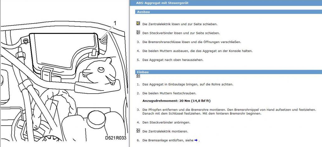

Noch mal für mich zum Mitschreiben: d.h. dass Saab nur eine Einheit (Pumpe + Steuergerät) als Ersatzteil anbietet? Neu vermutlich nicht bezahlbar. Und wie ist es mit dem Einbau? Nur das Steuergerät tauschen dürfte kein Problem sein, aber beim Tausch der kompletten Einheit greife ich in den Bremskreislauf ein oder? Traue ich mir nicht zu - dann bräuchte ich erstmal eine Werkstatt, die Gebrauchtteile einbaut ...
Ja, wenn du nicht nur den elektronischen Teil sondern die ganze Einheit tauschst, dann müssen die Bremsleitungen an der Einheit gelöst werden. Das ist keine Hexenwerk, aber ...
ich werde keinesfalls jemandem dazu raten es zu tun, der es sich nicht selbst zutraut. Eher im Gegenteil!
Eine Freie Werkstatt sollte damit nicht so das Problem haben. Sie wird dir natürlich nur Gewährleistung auf ihre Arbeit geben, nicht auf die Gesamtfunktion. Also in diesem Fall z.B. auf Dichtigkeit der Leitungsanschlüsse.
