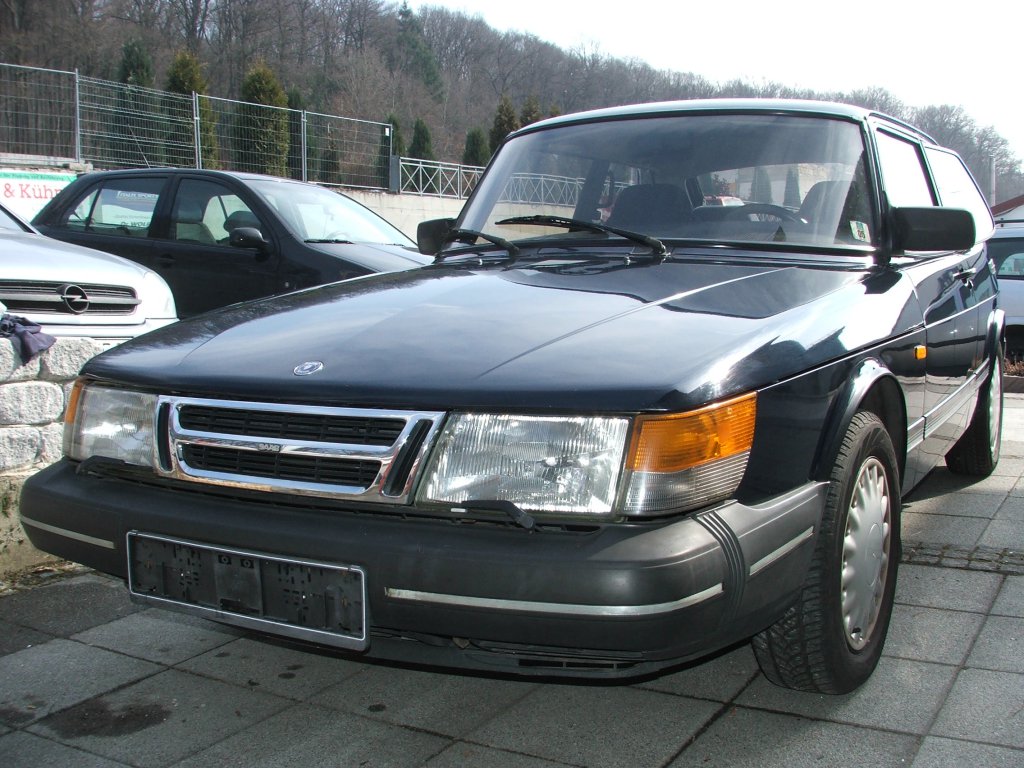

meine Idee war, zuerst das empängerauto von motor, getriebe, inneneinrichtung (sitze, verkleidung, himmel, armaturenbrett) und dem kabelbaum (beide) zu befreien.
dann vom spenderauto schritt für schritt wieder ins empfängerauto einzubauen.

schau mal, hab sowas schon mal angefangen....
Hab auch gleich ne APC-Regelung mit eingebaut...:biggrin:
Das Mäuschen schnurrt Motormäßig super und ist immer noch auf dem Weg zum vollausgestattetem 5-Türer.
Neben dem dem Antriebsaggregat hab ich noch Leder, Klima, El. Fensterhebern usw. nachgerüstet. el. Spiegel, ABS und Airbag hatte der 900i schon, genau wie das Schiebedach.
Wenn man grad dabei ist kann man auch über so Kleinigkeiten wie eine neuen Himmel nachdenken. Der drückt jetzt auch hinten nicht mehr die Frisuren platt :tongue:
Aber Achtung je nach persönlichem Anspruch wird das Ganze aber auch ein größeres Projekt.
kennt Glaube ich (fast) jeder hier im Forum.....
...wenn der Motor erstmal raus ist, dann kommt die Rostvorsorge, dann der Lack, dann dreht man jedes Teilchen beim Einbau 3-mal um und guckt ob man noch was schöneres, besser erhaltenes findet, in der Garage am 2. und 3. Wagen, im Internet, dann findet man was, dann klemmt aber noch ein Auto dran und schon hat man die nächste Baustelle, usw....:biggrin:

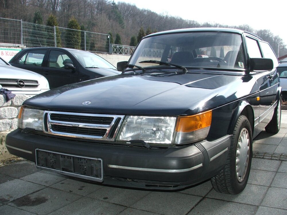

fotos vom heraus und herein.
anbei fotos heraus und herein.
Oh, zwei Saab 900..:biggrin:
