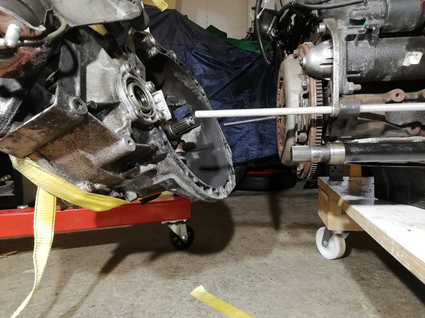

Tipp: Schneide von 2 passenden Schrauben den Kopf ab und schleife/säge einen Schlitz in die Stirnfläche. Die schraube in die beiden oberen Löcher, in denen das Getriebe an den Motor verschraubt wird - sie stellen dann eine gute Führung da, um das Getriebe passgenau auffädeln zu können. Das ganze gibt es auch als Original-Saab-Werkzeug.

[mention=800]patapaya[/mention]: Guter Tip, den kann ich auf jeden Fall gebrauchen. Ich habe auch heute den Motor ganz vorne an den Rand des Tisches gestellt und fixiert, so dass ich das Getriebe, eingehängt im Motorheber, in alle drei Raumachsen frei bewegen und auch drehen kann, damit sollte es hoffentlich besser gehen. Gestern hatte ich beide noch auf dem Tisch stehen und mir damit die notwendigen Freiheitsgrade eingeschränkt.

So, nochmals vielen Dank für den Tip. Ich habe es etwas abgeändert, zwei lange, dünne Stangen anstelle der Schrauben in zwei der Löcher gesteckt und das Getriebe darin eingefädelt, siehe beigefügtes Bild. An der in der .pdf-Datei eingekreisten Stelle wollten die beiden Flächen nicht zusammengehen. Also wieder etwas auseinander gezogen, die Stelle gefettet, wieder zusammengeschraubt, aber immer noch Gegenwehr erhalten. Gummihammer benutzt, keine Reaktion. Eisenhammer überzeugte dann aber doch noch, so dass jetzt beide Teile vereint sind.
IMG_20201123_161525.pdf
Hm, ob grobe Kraft an der Stelle eine gute Idee ist...? :eek:
Es war wirklich nur diese eine Stelle. Die Verschraubung oben und die darunter bewirkten ein sichtbares leichtes Verbiegen der Flächen, die ich natürlich gleich rückgängig gemacht habe. Achswelle und Kurbelwelle waren definitiv sauber eingefädelt. Ich wusste keine andere Möglichkeit, diese Stelle aneinander zu bringen. Manchmal hilft eben nur "grobe Kraft". Was hätte ich denn noch anders machen können????
Alles gut, kommt an der Stelle schonmal vor. Hatte ich auch schon genau so gelöst wie hier beschrieben. Wenn es nur mit gröbster Gewalt geht inkl. Verbiegung, dann ist was faul. Aber so brauchts halt einen Klapps und dann ist es drin.
Da bin ich wohl immer zu feinfühlig - wenn das da so verklemmt und schief sitzt, gehe ich immer davon aus, dass irgendwo was nicht richtig zusammenwollte was zusammengehört, dass also die Kupplung nicht richtig zentriert oder die Getriebewelle schräg eingefädelt ist. Vielleicht überängstlich und übervorsichtig...
... dass also die Kupplung nicht richtig zentriert oder die Getriebewelle schräg eingefädelt ist...
Da habe ich zuvor drauf geachtet, dass beides sauber passt.
