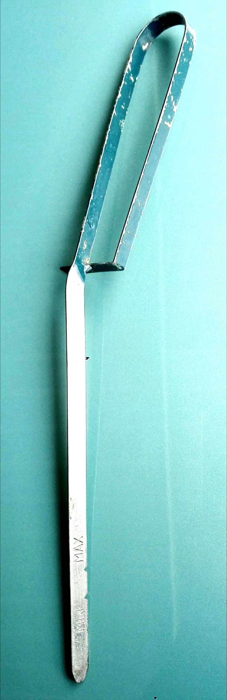

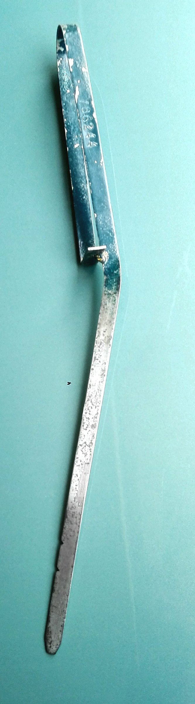

Messtab benutzen:biggrin:
Maße hatte ich hier schon eingestellt.Müsst nur suchen.
Es gibt übrigens eine "falsche" Länge. Von Ford. War beim Austauschmotor von St.Peter verbaut und wir haben uns nen Wolf gesucht, warum nach korrekter Ölmenge die Marke nicht erreicht wurde. Ob zu kurz oder zu lang habe ich vergessen...
Hier geht es aber nicht um den Messstab des Motors. Der gezeigte ist fürs Getriebe und von Saab. Den gabs bei Ford nicht.
Den "falschen" Messstab von Ford gibt es für das Motoröl.
Das ist eigentlich nur logisch, die Ölwanne vom Motor der aus einem Ford kommt ist ja anders. Und bei anderer Form der Ölwanne steht bei gleicher Einfüllmenge der Pegel logischerweise auch anders.
