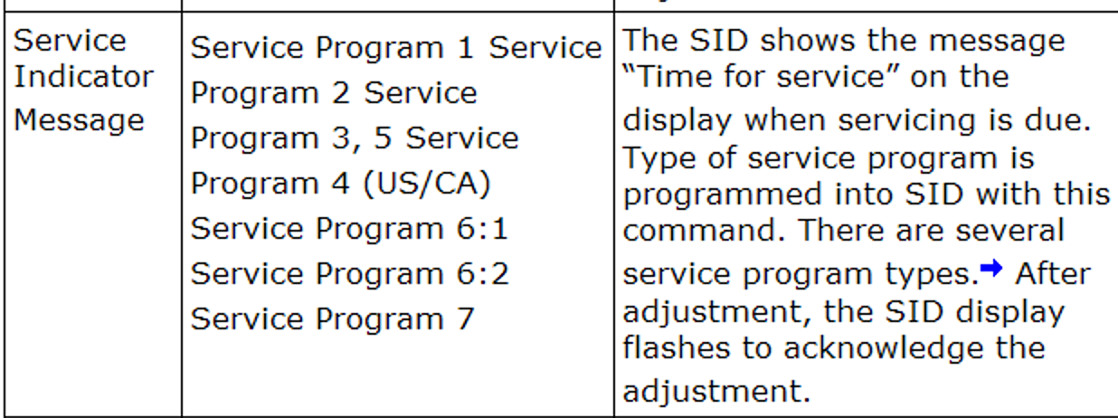

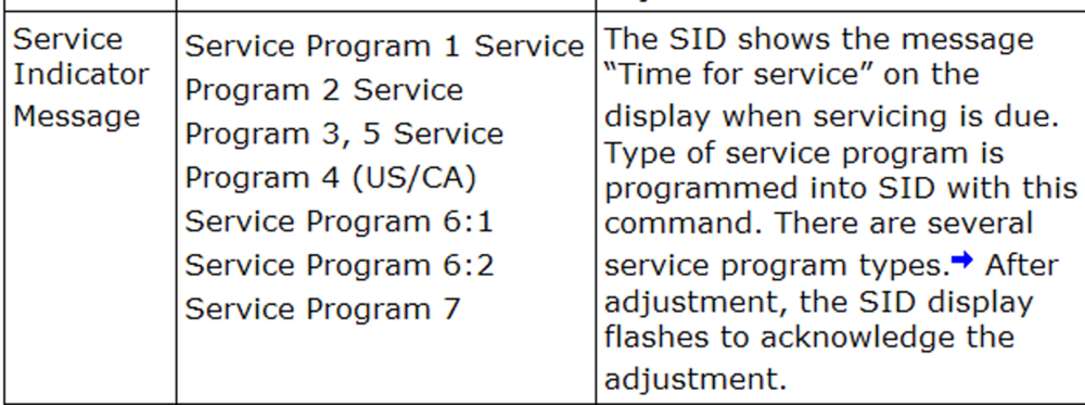

Das sollte sich eigentlich über die Programmierung des SIDs im Tech2 machen lassen.
Man kann dort verschiedene Serviceintervalle auswählen. Die genaue Kilometerzahl kann ich dir leider nicht sagen, sollte jedoch im WIS verzeichnet sein.
Zum Ändern der km-Intervalle hab ich nichts gefunden, aber das SID sollte auch einmal im Jahr zum Service mahnen - wenn die Fahrleistung nicht höher sein sollte, würde das ja ausreichen.
Unter "Programming" im SID solltest du das Service Programm einstellen können. jedes Service Programm hat eigene fest vorgegebene Kilometerwerte.
Im WIS Kapitel 3. Electrical System - Saab Information Display (SID). Im Tab mit dem erste Hilfe Koffer Symbol unter Menu "Programming"
Folgst du dem blauen Link erhält du weitere Details
