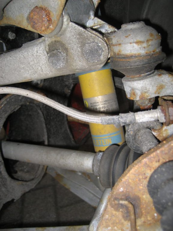

@Laura Jan, WIE traurig siehts denn aus? Kommt schon wieder Rost? Trotz dem "Wundermittel" Por15 und richtiger Vorbehandlung (Strahlen, Metal Clean, Metal Ready) ?
ot
Sehr traurig trotz "richtiger Vorbehandlung, siehe Bilder.
