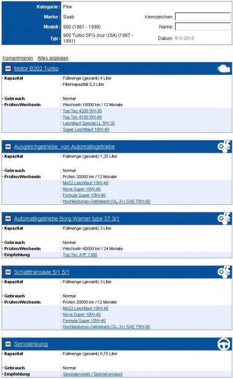

Liqui scheint sich aber selbst auch nicht so sicher, was da rein gehört:
