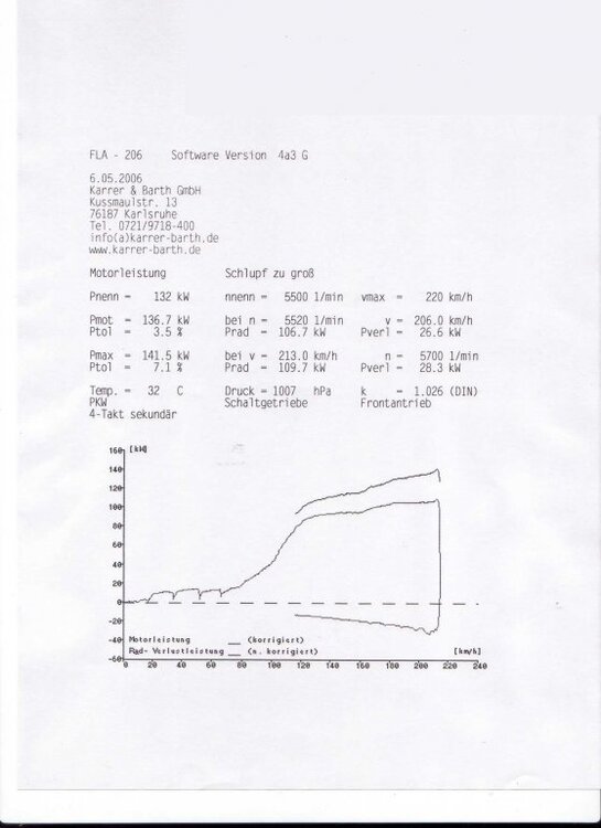

Hier mal eine ältere Kurve mit seriennahmem Ladedruck (max ca. 0,8-0,9 bar GLD 0,35-0,38bar) und Serienlader (MHI TE05)
Rumpf und Kopf sind optimiert.
(Leider etwas schlampiger Testaufbau, nicht verzurrt, dadurch mit zuviel Schlupf und ohne Drehmomentkurve)
