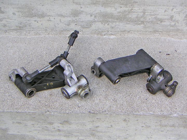

Schaltsegment ok? (shifter linkage)
Was ich neulich sah:
die spätere Version des Schaltsegments am 900 II (müsste beim 97er eigentlich drin sein) kann im Bereich des zentralen Kunststoffteils (=Verbindung zw. den beiden Schaltstangen vom Schalthebel und zum Getriebe / Höhenunterschiedausgleich) durchaus reißen oder brechen, so dass die Schaltung garantiert nicht mehr präzise sein kann.
Auf dem Foto ist das linke das neue, gemeint ist der schwarze Kunststoffkorpus.
