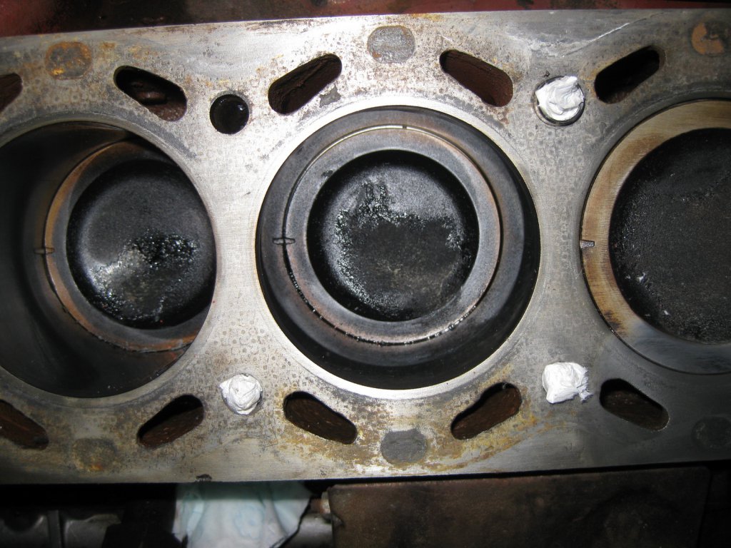

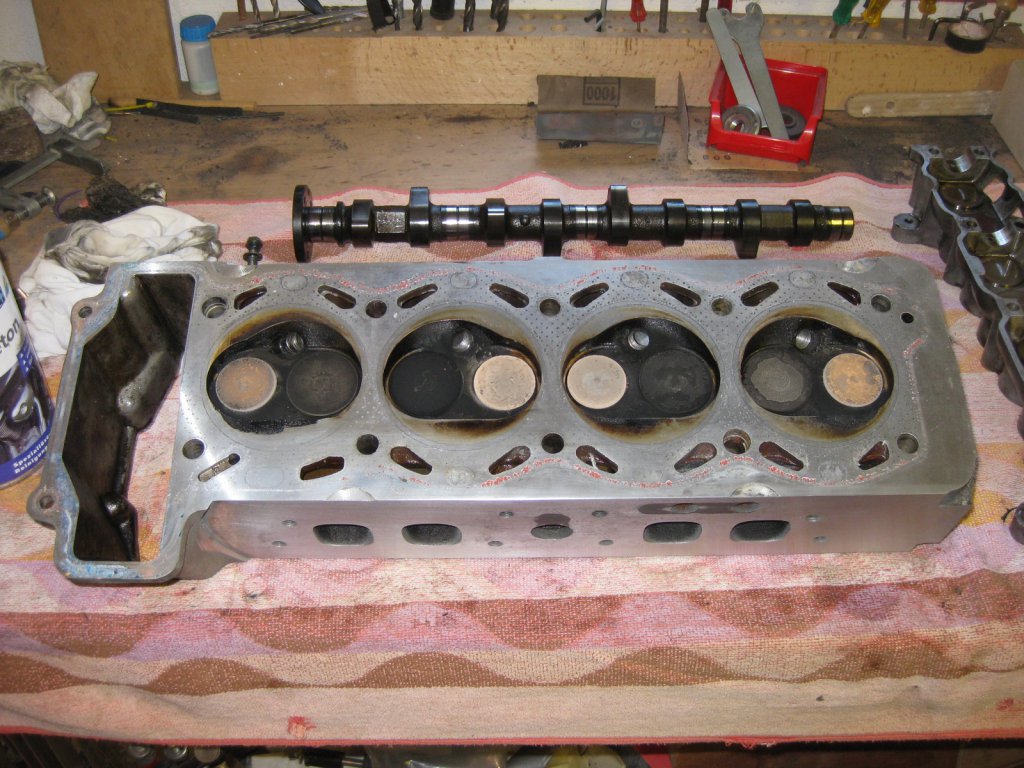

So, der Kopf ist ab... aber Riss sehe ich keinen. :confused:
Kann mir mal jemand sagen, wo ich genauer hinschauen soll? Braucht man evtl. so ein Riss-Erkennungs-Spray-Zeug?

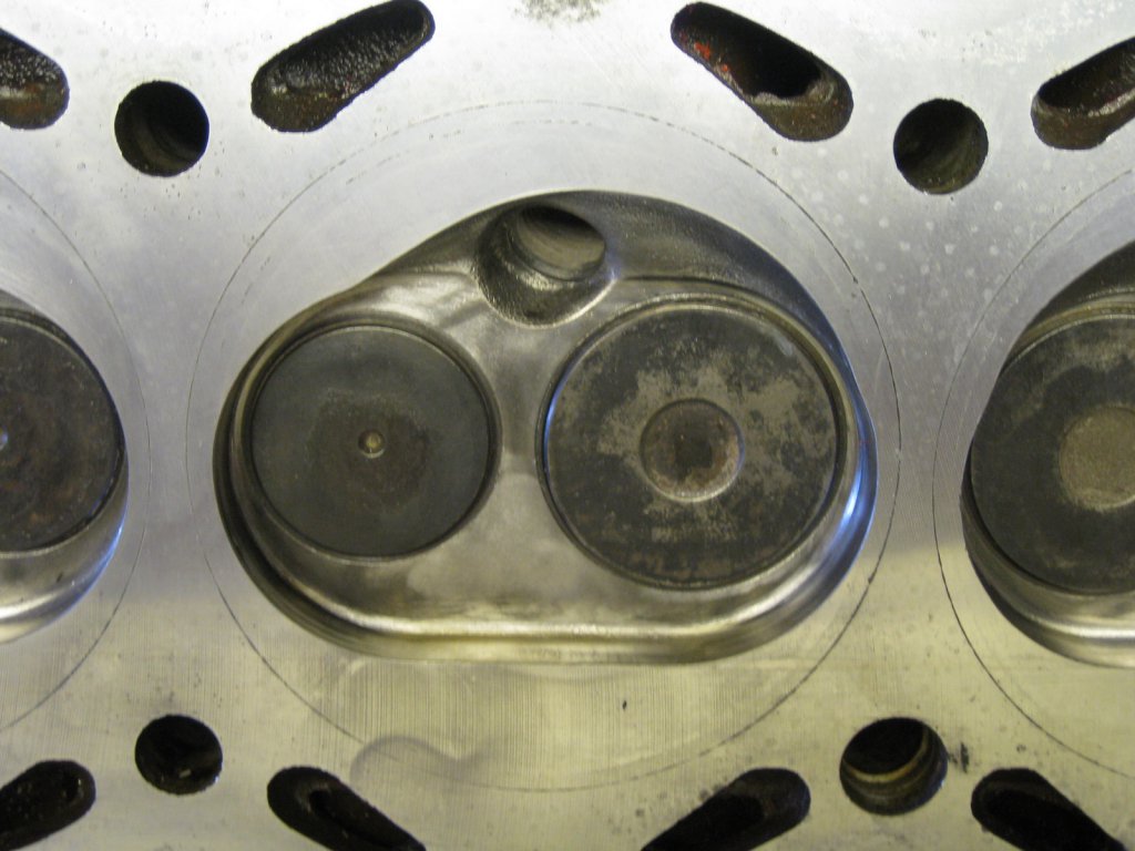

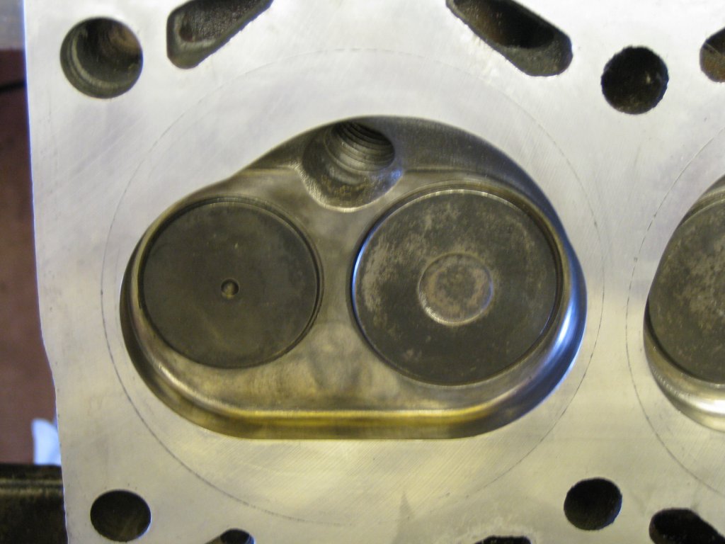

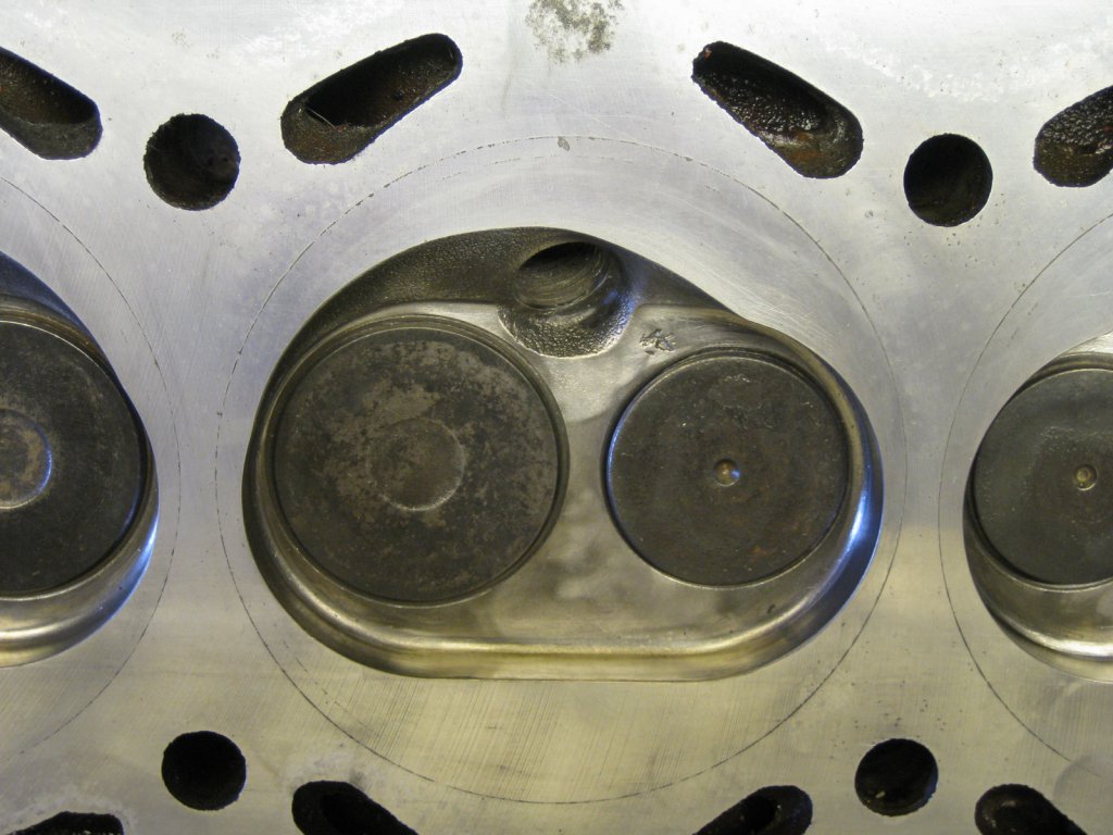

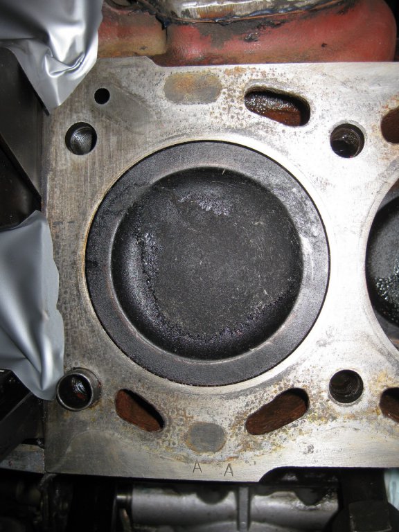

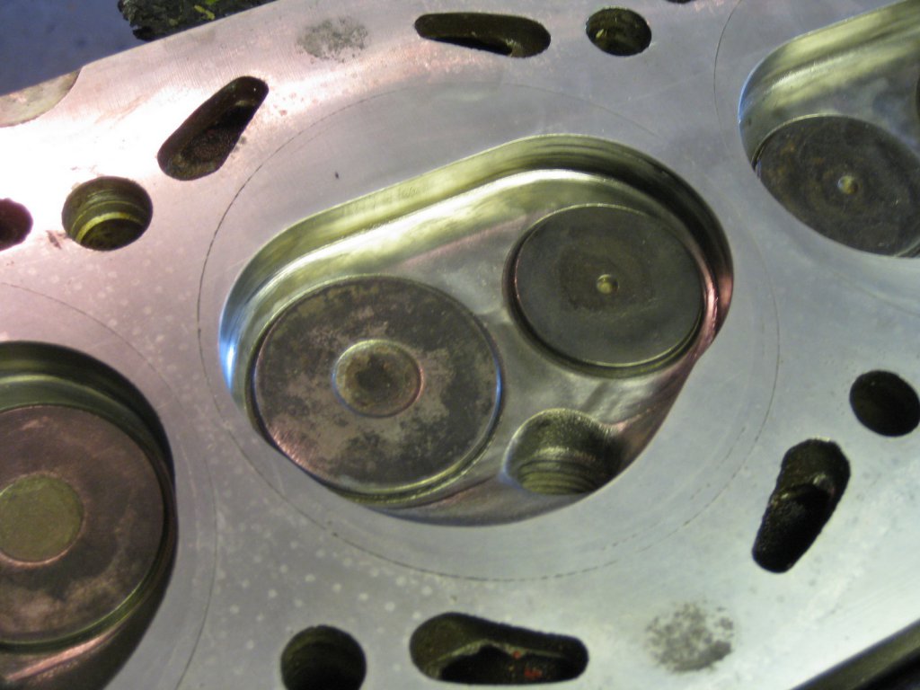

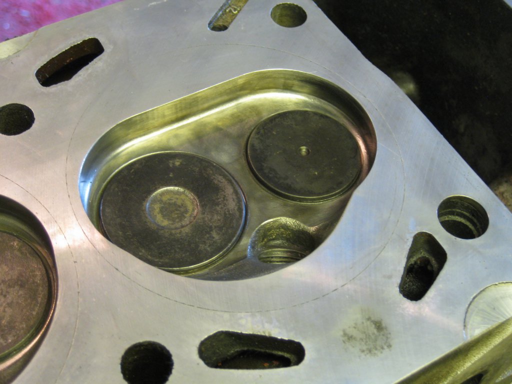

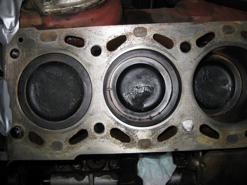

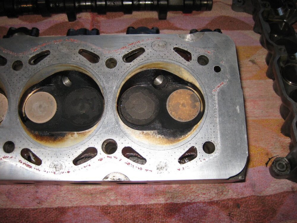

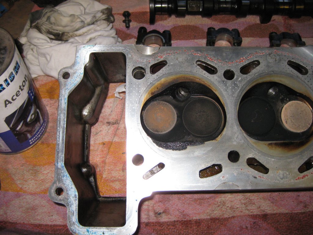

Zum ZK: Mach doch mal die Brennräume richtig sauber (Backofenspray o.ä.) und schau Dir die Flächen zwischen Ventilen uns Zündkerzenlöchern genauer an.

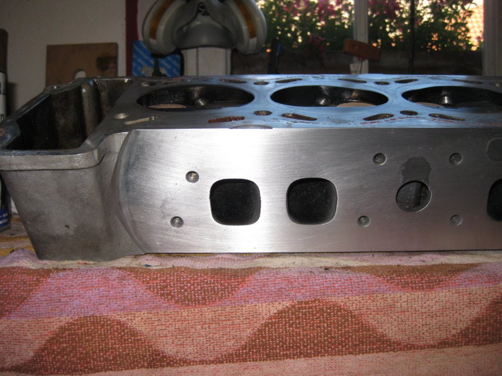

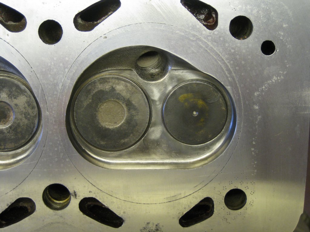

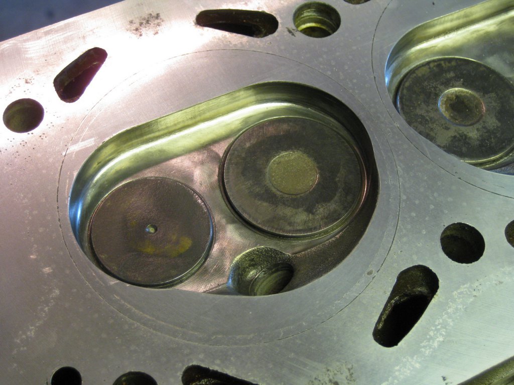

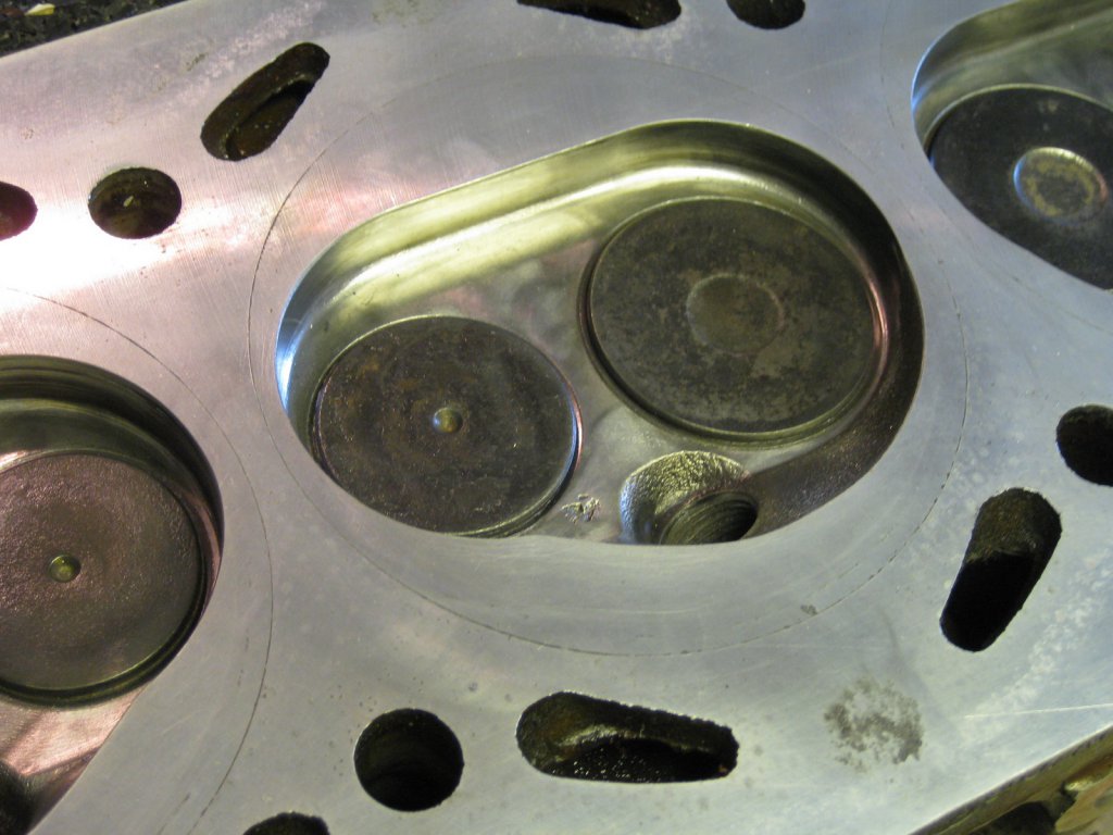

Die Brennräume sind nun richtig sauber, aber Riss hat sich immer noch keiner gezeigt (siehe Bilder).
Allerdings habe ich gesehen, dass bei Zylinder 2+3 (v.a. bei 3) das Auslaßventil deutlich höher (nicht so eben in der Fläche) sitzt als (wie) bei den äußeren Zylindern. Da schiebe ich jetzt mal auf den Schmodder, da da noch hängt. Ventile werde ich dieses Woche mal ausbauen und reinigen. Jetzt kann es eigentlich nurnoch die Ventilführung oder die Kolbenringe sein.

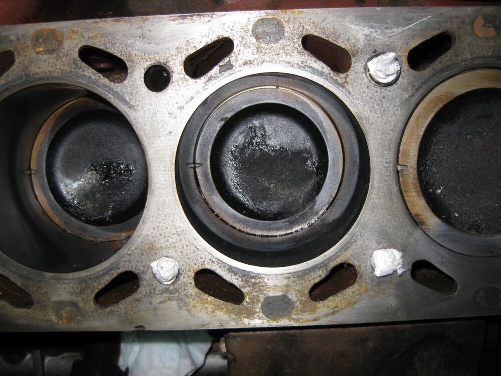

Kann man am Hubraum der Kolben erkennen, ob die Kolbenringe i.O. sind? Die Flächen sind bei Kolben 2 + 3 nämlich glatt wie ein Babypopo, also keine Kratzer oder Riefen.

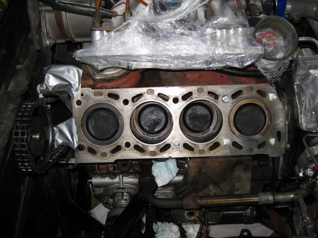

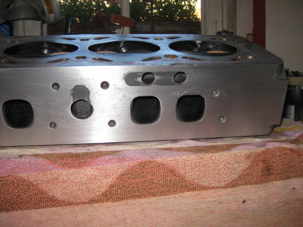

Heute habe ich meinen Zylinderkopf abdrücken lassen, Ergebnis: alles ok, 5 bar über 45 min gehalten. Ich bin wieder ein paar Euro ärmer und keinen Schritt weiter.
Vom Block habe ich nun auch ein paar Bilder eingestellt, Risse o.ä. sind da auch nicht zu sehen.

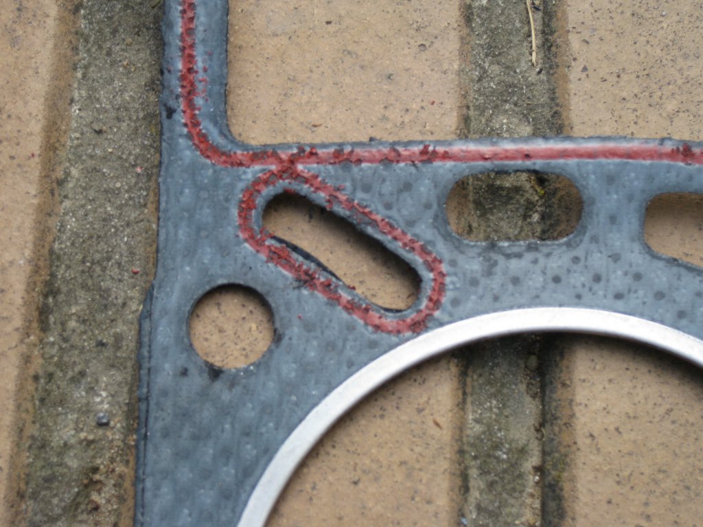

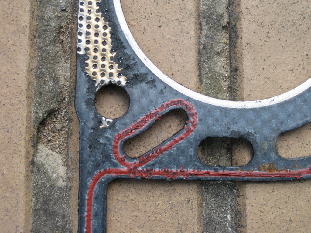

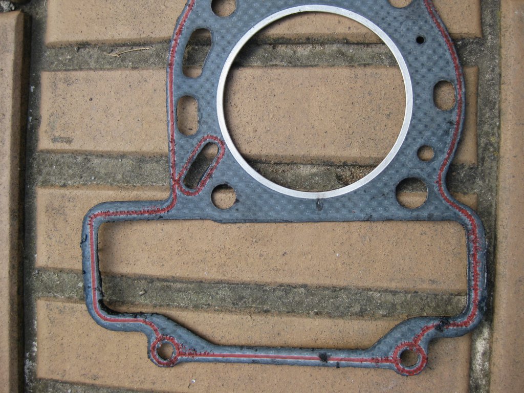

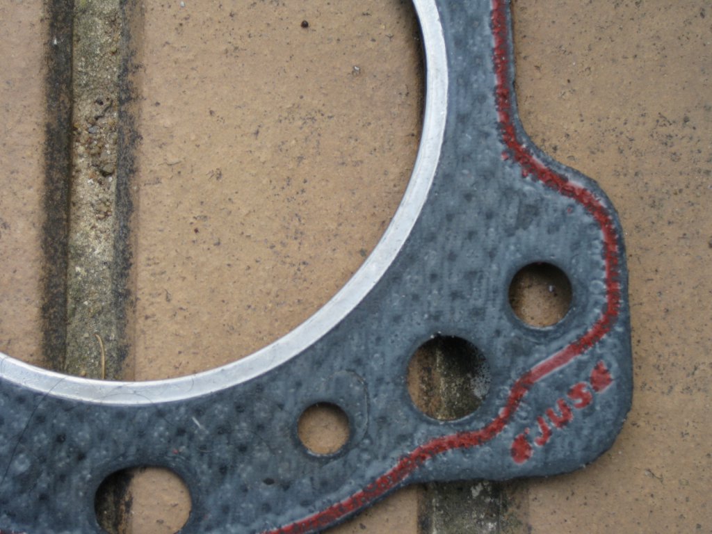

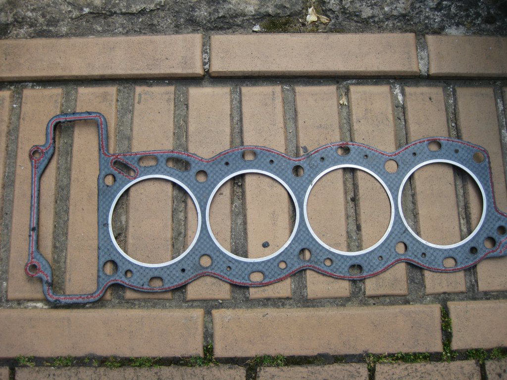

Die Kopfdichtung habe ich von zwei KFZler begutachten lassen, beide waren der Meinung, die sei noch einwandfrei gewesen.
Außerdem habe ich den ganzen Motorraum abgesucht, ob evtl. irgendwo ein wassergekühlter Ölkühler zusätzlich verbaut wurde, aber auch Fehlanzeige.

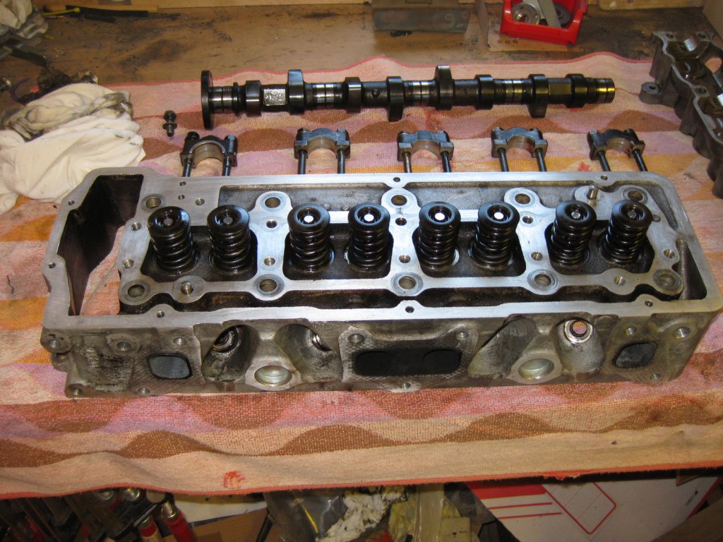

....man sieht deutlich erhöhtes Kolbenlaufspiel - halte ich aber werder für Qualmwolken noch für Öl im Wasser verantwortlich.
Ferndiagnose ist schwierig, aber 2 Dinge sind zu tun:
Ventilfedern abbauen und das Spiel der Ventile in den Führungen prüfen.
UNBEDINGT beim Wiederzusammenbau eine Zylinderkopfdichtung eines anderen Herstellers (bevorzugt Elring) verwenden.
