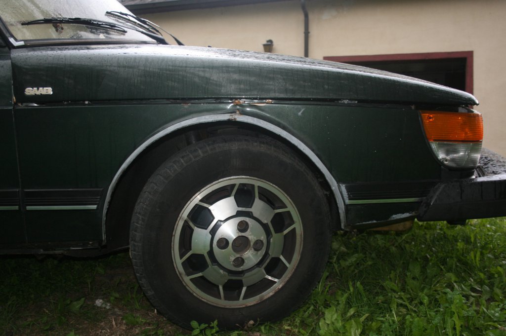

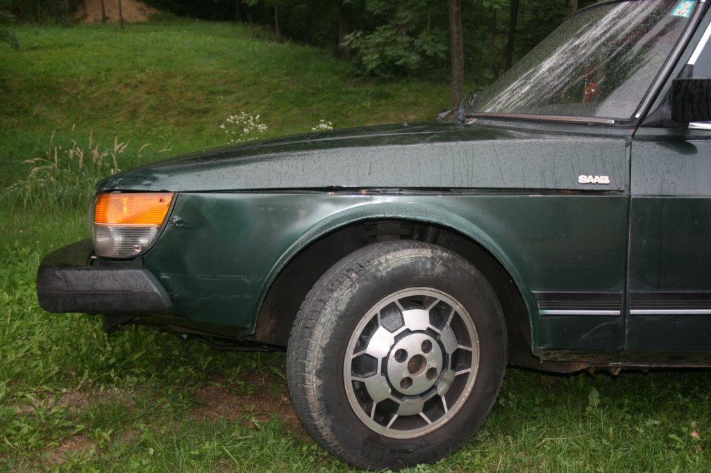

Haube, Stossfänger, Scheinwefer, Schlossträger & neuer Kotflügel....könnte klappen.
Zu wünschen wäre es.

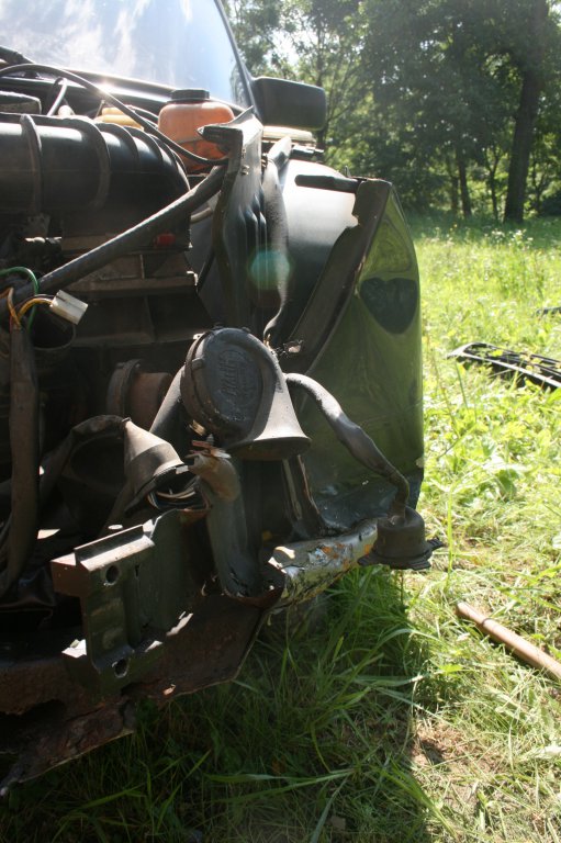

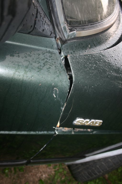

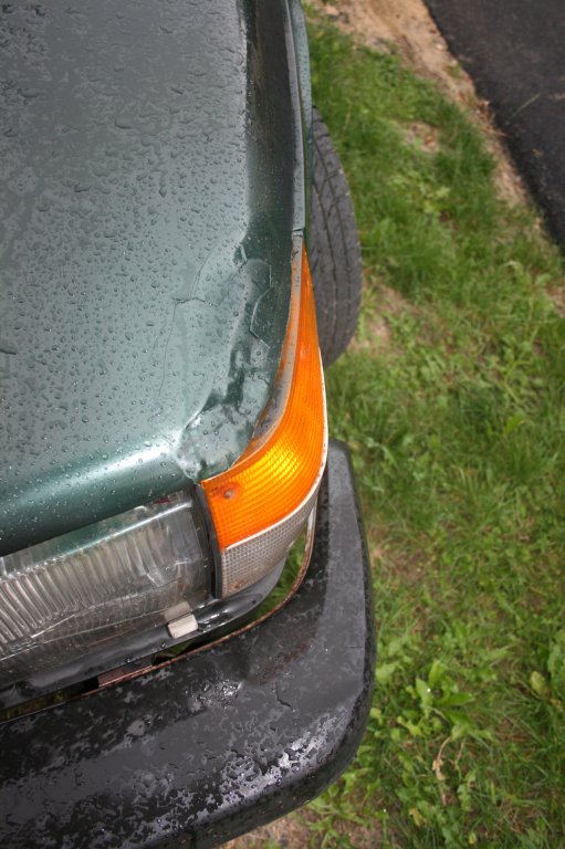

Nicht schön, sieht aber erstmal dramatiascher aus als es im nachhinein vermutlich ist. Einer meiner 900 sah ähnlich aus. Aber jetzt würde sich die Kur des Motorraumes wirklich anbieten, da du jetzt eh alles nackig machen musst. Einzig die kleinen Details sind etwas schwierig: Kombileuchten mit weißem Steg und die alte Stoßstange mit schmaler Zierleiste sind etwas heikel. Bei den Scheinwerfern musst du wohl ebenfalls auf Gebrauchtteile zurückgreifen. Ein passender Grill sollte sich schon leichter in irgendeiner Ecke auftreiben lassen. Bei deiner bisher schon geleisteten Vorarbeit wäre ein "abwracken oder auffahren" nicht sinnvoll.,
Lass den Frust erstmal verrauchen. Wenn der gutachter da war, dann solltest du Fakten schaffen und gleich mit der Flex ran. Wenn man erstmal angefangen hat, gibt's meist kein Zurück mehr. Der Anfang ist eben schwierig.

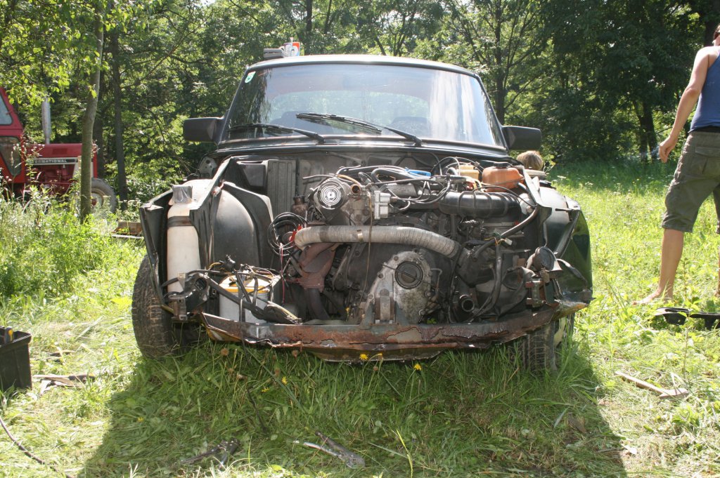

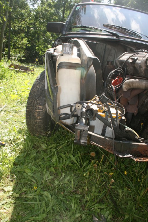

demontieren

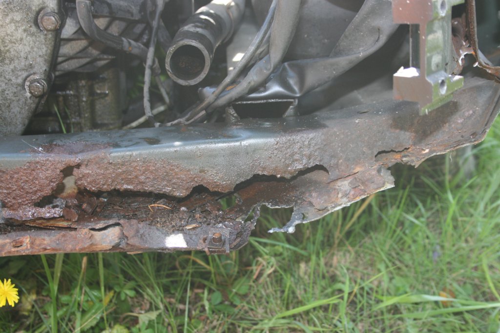

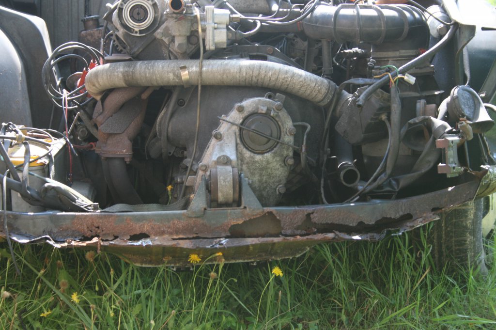

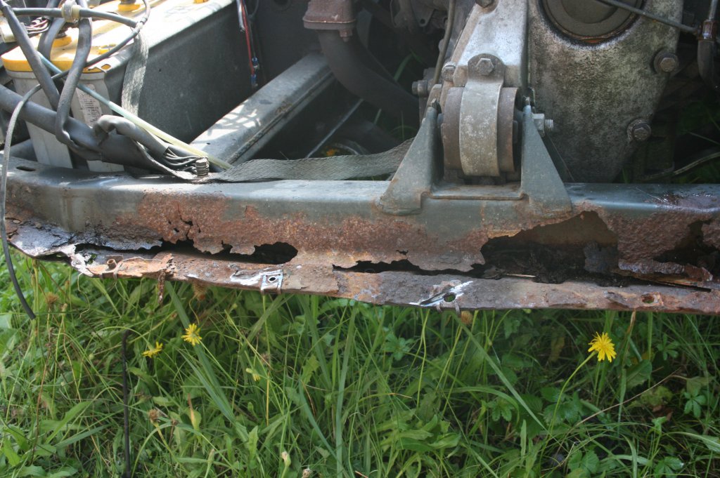

So siehts aus nach der Demontage(schönes Bild von der Strebe unter dem Kühler;-))
Das Ärgert mich nun nochmehr:mad::mad::mad::mad:!!!

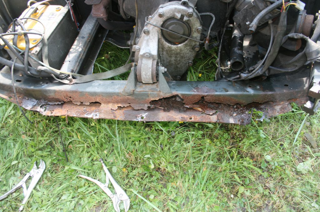

Aufschneiden und ein 1.5mm Blech einschweissen?????
Was meint Ihr?
Hm, war vielleicht sogar dein Glück, daß da alles wegkorrodiert ist. So konnte sich die Kraft vom Unfall nicht gnadenlos ausbreiten.
Sofern das Fahrwerk noch gerade ist, sollte es mit neuem Kotflügel und rekonstruiertem, vorderen Querträger machbar sein. Ist halt Arbeit, aber wenn du es selbst machen kannst. Do it.

Abgesehen davon , dass die Querstrebe wirklich katastrophal aussieht ( ich verstehs bis heute nicht , wenn ich Deine Fotos sehe , er hat doch damals gar nicht schlecht ausgeschaut ... ) - verzogen ist sie nicht ???
Ich war felsenfest davon überzeugt , dass da auch die Struktur verschoben sein muss ( mit meinem bin ich zwar auch noch problemlos heimgefahren , aber das Lenkrad stand nicht in seiner ursprünglichen Position ) .
Wenn Du möchtest , kannst Du Dir von meinem die Quertraverse raustrennen und wenn Du willst auch den Kotflügel . Meiner wird definitiv geschlachtet , mir ist das eine Nummer zu groß ...
Beim Steili ist eine derartig korrodierte vordere Quertraverse keine Seltenheit. Sofern über die Jahrzehnte nicht drauf geachtet oder schon repariert wurde, ist dies eine ehr typische Stelle, die schon fast eine "gute Sitte" im Steili-Club ist. Sie liegt mehr oder minder ungeschützt im Steinschlagbereich. Meine sah damals fast genauso aus. Beim Schrägschnauzer wir sie durch die Spoilerstoßstange etwas besser geschützt.
Nicht aufgeben, sondern durchhalten! Es wird sich in diesem speziellen Falle lohnen! Auch wenn's ein bisschen zwickt: Versuch dem Rumms eine positive Seite abzugewinnen. Diese Stelle wäre dir wohl so schnell nicht aufgefallen. Jetzt musst du dran und
der kleine "Faux-pas" in den Fahrkünsten war ein Startschuss.
Das mit dem Querträger kann ich bestätigen. Steilschnauzer. Isso.
Ja aber doch wohl nur, wenn man da nicht rechtzeigt immer mal bei geht und die Steinschläge, oder wovon auch immer das da dann kommen soll, halbwegs ordentlich behandelt. Und danach, dass das Ding von innen voller MS oder FF ist, sieht es mir auch nicht aus.
Ist also wohl weniger ein Steili-, denn ein Pflegeproblem.
Ich widerspreche. Man sieht nämlich erst was, wenn es zu spät ist. Und wer die Stelle nicht kennt denkt da nicht dran...
@[mention=1307]René[/mention]
Leider muss ich aero84 beipflichten. Zudem: Die Steilis bekommen auch erst seit einigen Jahren wieder die verdiente Aufmerksamkeit, seit dem sie auf dem Markt immer seltener werden oder fast ganz verschwunden sind. Die Dinger sind alle mindestens 26 Jahre alt und in der Regel nicht von Liebhabern verwendet worden. Mittlerweile wird dem Thema "Konservierung und Restauration" mehr Aufmerksamkeit gewidmet als es bei diesen Autos noch vor einigen Jahren der Fall war. Auch das Wissen um diese Stellen verbreitet sich erst mühsam, eben weil man sie nicht "auf dem Schirm" hat. Für viele Steilis leider zu spät.
Daher sind viele in desolaten Zustand. Aber das sind keine neuen Erkenntnisse. Nun gilt es eben Substanz zu retten, wenn es noch lohnenswert und nicht zu spät ist.
In dem vorliegenden Fall drängt sich die Fortführung der Restauration formlich auf, da bereits der Löwenanteil der kritischen Stellen bearbeitet wurde.
Bei anderen Steilis wäre hier vermutlich der (berechtigte) Gnadenschuss fällig. Man muss nicht jeden hoffnungslosen Fall retten. Dieser Sedan ist es aber definiv wert!
