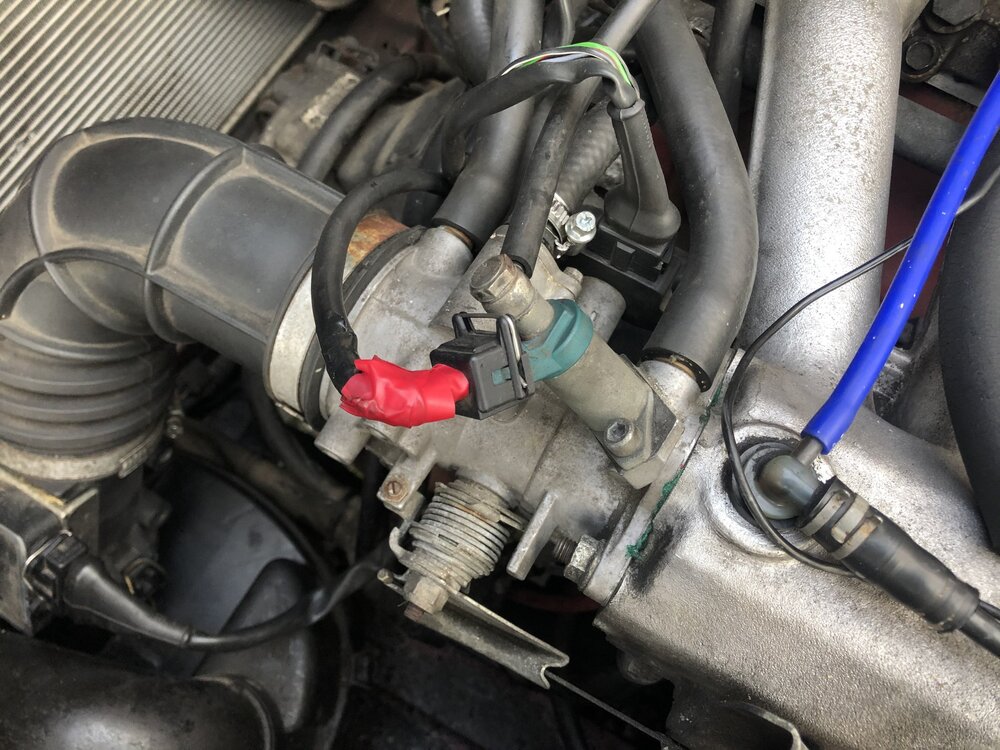

ich wollte mal ein kurzes Update geben, weiß gar nicht ob hier noch jemand dabei ist...
Der Wechsel des Zündsteuergerätes hatte wohl doch Erfolg, jedenfalls startet der Wagen nun kalt und warm gut und es ist keine Check Engine Lampe weit und breit zu sehen. Was geblieben ist der erhöhte Leerlauf, kalt bei etwas 1000U/min, wenn er warm ist pendelt er sich bei konstatnten 1200U/min ein.
Heute habe ich nochmal das Drosselklappenponti gewechselt, die Drosselklappe und das Kaltstartventil gereinigt und einige Kabel neu isoliert.
Dabei sind ein paar Fragen aufgetaucht, vielleicht kann ja jemand helfen:
1) Das Drosselklappenponti ist ja mit zwei Schrauben befestigt, davon war eine ausgenudelt und hat nicht mehr gegriffen... Ich habe deshalb nur eine Schraube verwendet, das sitz gut fest und müsste halten. Ist das ein Problem, eventuell auch wegen Falschluft? Weiß jemand welche Schraubengröße dort verbaut ist oder könnte nachschauen? Was kann man tun, eine Nummer größer nehmen. Da ist ja schon Bewegung durch die Drosselklappe drin, würde den Sensor deshalb ordentlich befestigen.
2) Ich habe versucht den Leerlauf über die Schraube mit der Mutter einzustellen, das geht nicht sehr gut. Wenn die Schraube Kontakt hat dreht der Motor (logischerweise) hoch, wenn die Schraube in der Luft ist geht die Drehzahl etwas runter, aber nur auf über 1000U/min. Was kann man tun, gibt es einen Trick, etwa die Schraube nur leicht anliegen zu lassen?
Nochmal kurz zur Info: Saab 901, B212, 2.4.2 LH-Jetronic.

Geht die Drosselklappe denn richtig zu? Kannst du ggf gefühlvoll nachdrücken (und dann Motor aus)?
Oder Falschluft?
Hallo Jan,
bei Deiner Beschreibung und dem Bild schätze ich einmal das der Gaszug die Klappe nicht bis Anschlag zumachen lässt. War bei mir auch mal, ging nicht unter 1000 U/min. Die Lösung war dann den Gaszug (in dem Fall ein neuer da der alte einen Knick hatte) in Leerlaufstellung ganz leicht locker einstellen damit die Klappe sicher an der Schraube anschlägt. Die Befestigungsschrauben des Drosselklappenschalters sind M4, gutes Gehäuse oder Gewindeeinsatz verwenden.
danke für die Antworten, das hilft schon mal weiter.
Ich habe so bei Begutachten der Drosselklappe nicht das Gefühl das diese noch offen steht, der Gaszug ist stramm aber aus meiner Sicht nicht zu fest.
Also wir letzte Woche allerdings an der Drosselklappenschraube rumprobiert haben hatte ich auf einmal ein hartes Pedal und konnte es nicht runtertreten, manchmal, je nach Einstellung, ist es auch auf den ersten Zentimetern hart.
Wie stelle ich den Gaszug denn ein?
Über die Schraube an der Drosselklappe stelle ich ja nur den Anschlag ein, oder?
Beste Grüße!
Jan
Wenn du Mühe hast, die DK aufzudrücken wird die Feder sie eher nicht mal eben wieder zu drücken können. Das muß leicht laufen...
An dem weißen Teil neben dem Ölmessstab wo der Zug rauskommt. Dazu ist doch das Gewinde drauf.
