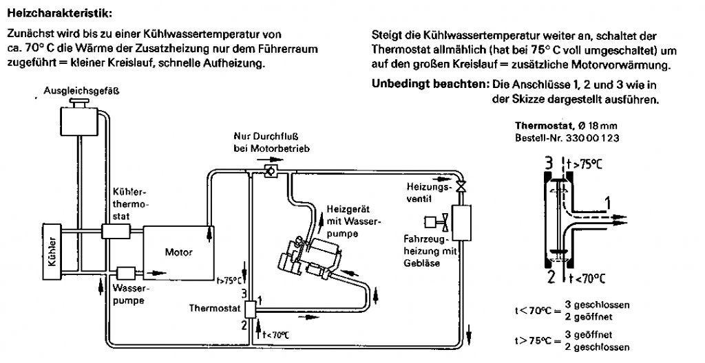

Bei mir Hängt die SH mit einem Komfortthermostat und nem Rückschlagventil kombiniert an der Heizwasserleitung, somit ist sichergestellt das die Scheiben nach 15min eisfrei sind und die Fahrzeugheizung ohne SH auch noch so tut wie früher.
Leider keine Digicam da, aber die Verschluachung ist schon heftig, hier die Prinzipskizze:
[ATTACH]48988.vB[/ATTACH]
Wenn ich den Verdampfer da reinhänge, muss ich die SH ständig laufen lassen im LPG Betrieb - irgendwie suboptimal.

Naja, dieses Ventil habe ich auch, das Thermostat hingegen nicht. Was ich meinte war, direkt vor dem Ventil abzweigen zum Verdampfer, und evtl nach demVentilwieder rein. Damit ist aber trotzdem der Serienkreislauf nur einem unterbrochen.
In einem anderen ist die Heizung inSerie geschaltet, und die Fahrzeugheizung funktioniert genauso wie früher, also für soooo unbedingt notwendig halte ich Ventil und Thermostat nicht... :rolleyes:

@ralftorsten: Genauso hab ich es vor gehabt, nur noch mit nem Rückschlagventil vor dem Verdampfer, somit das der Standheizung nicht umgangen wird.
