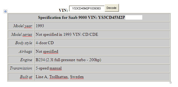

also meine Papiere sagen folgendes :
YS3CD45M2P........... Schaltgetriebe Erstzul. 1.7.1993 (2,3 FPT Trionic mit TCS)
143 kW im orig. Schweizer Brief trotz der Trionic :biggrin: daher ist dasselbe in den österr. Papieren übernommen worden :tongue:
ebenso steht in den orig CH-Papieren der Emissionscode B01
VIN sagt aber :
Hp 200 = 147 kW :confused:

egal, eigentlich sollte da nur " ausreichend Leistung" stehen :cool: :biggrin:
