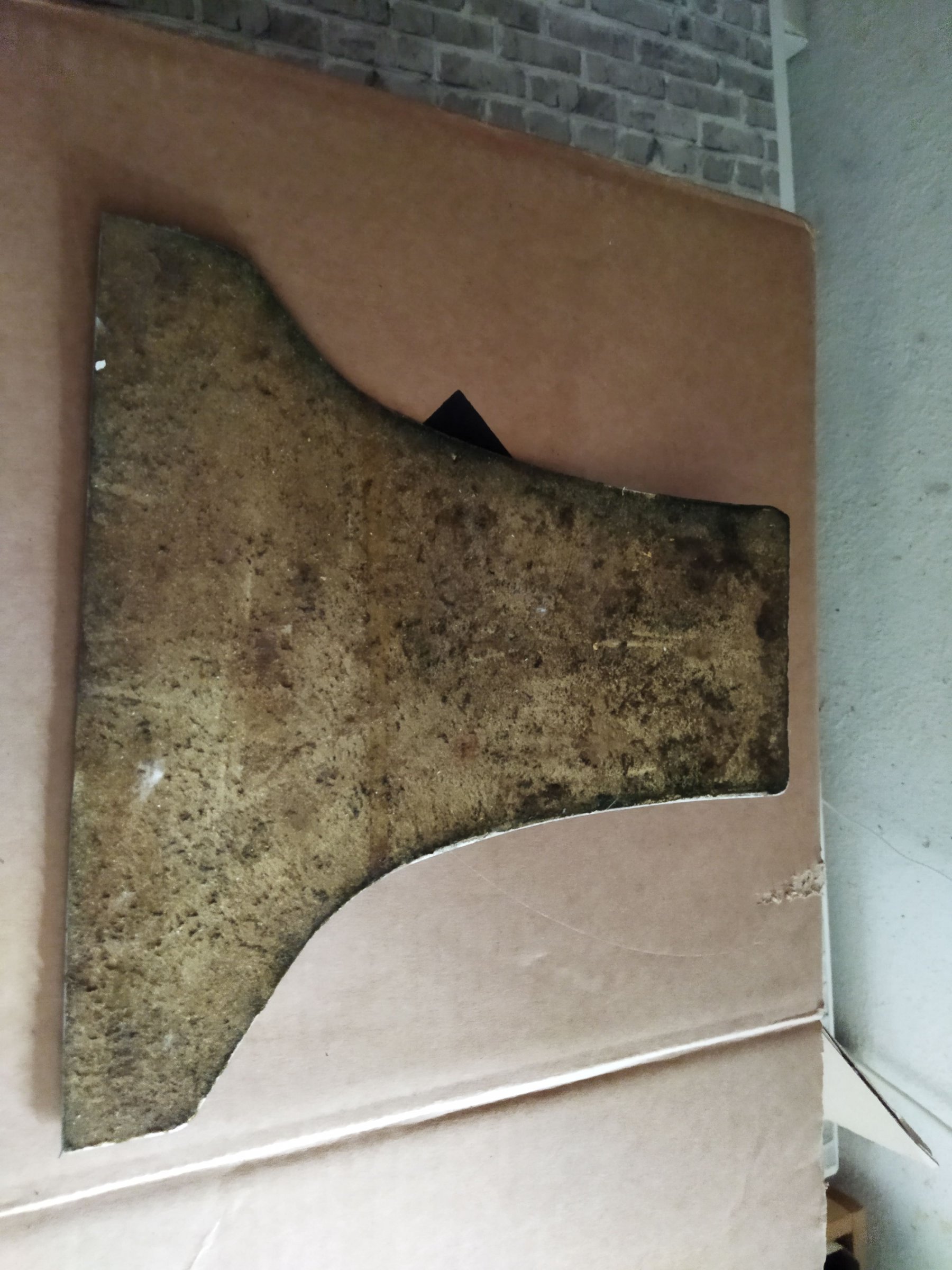

Hier mal ein Bild von dem Alublech, man sieht noch die Kleberreste vom Schaumstoff. Wie schon geschrieben hab ich es nicht mehr eingebaut.

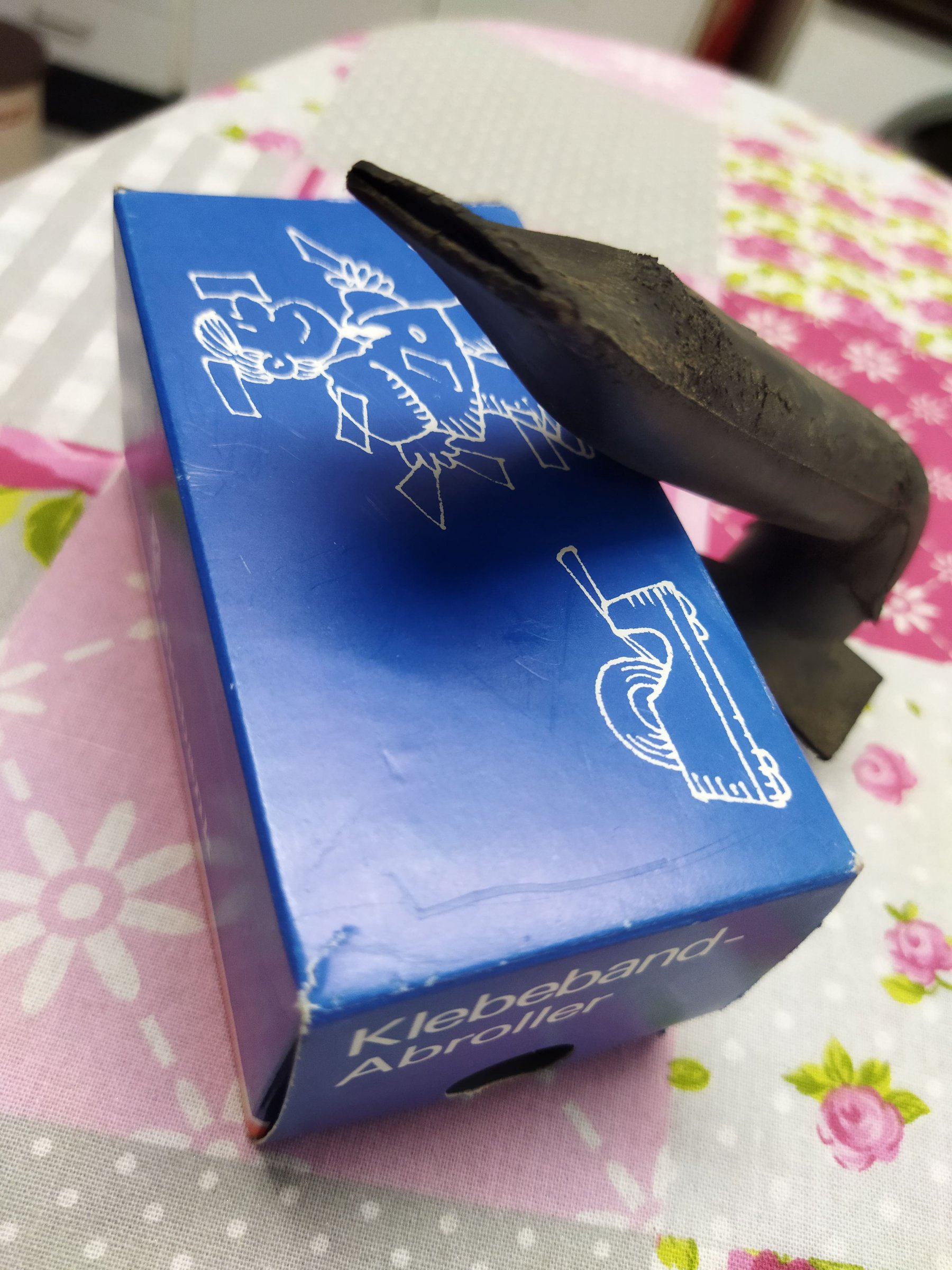

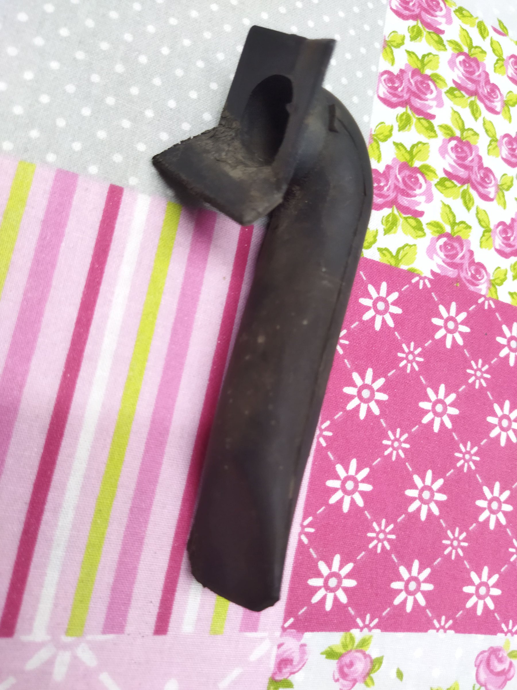

Dann die beiden anderen Bilder sind vom Ablauf der unten am Kunststoffkasten von der Klimaanlage hängt. Da ist bestimmt durch Blütenstaub oder was auch immer ganz vorne die Öffnung verklebt. Ich vermute die sollte wie ein kleines Ablaufventil wirken und verhindern, dass da Käfer oder sonstiges Getier reinkrabbeln kann.
Auch hier habe ich dieses Teil weggelassen und jetzt läuft auch das Kondenswasser ungehindert ab.
Man kann zuerst mal unter dem Aquarium die Gummiabläufe rausnehmen und versuchen ob man dieses Gummiteil fassen kann und rausziehen. Manche haben da auch vorne einen Teil abgeschnitten.
Je nach Modelljahr gibt es hier auch zwei Abläufe. Aber keine Angst, die großen Abläufe kann man wieder durch leichtes Zusammendrücken einsetzen, das kleine Teil von der Klimaanlage nur, wenn das Gebläse draußen ist und man den Kasten leichter anheben kann.

Es ist kein Problem das Aluteil wieder einzubauen, auch unbeschichtet, falls eine Wiederablösung befürchtet wird.
Den Klimakasten bei einem Lüftertausch z.B. ausbauen (dazu ist das Leeren der Anlage nötig...) gründlich reinigen und den Ablaufrüssel weglassen(!)
Und ja, die Abläufe des Aquariums selbst lassen sich jederzeit einfach entnehmen und nach der Reinigung wieder einsetzen.

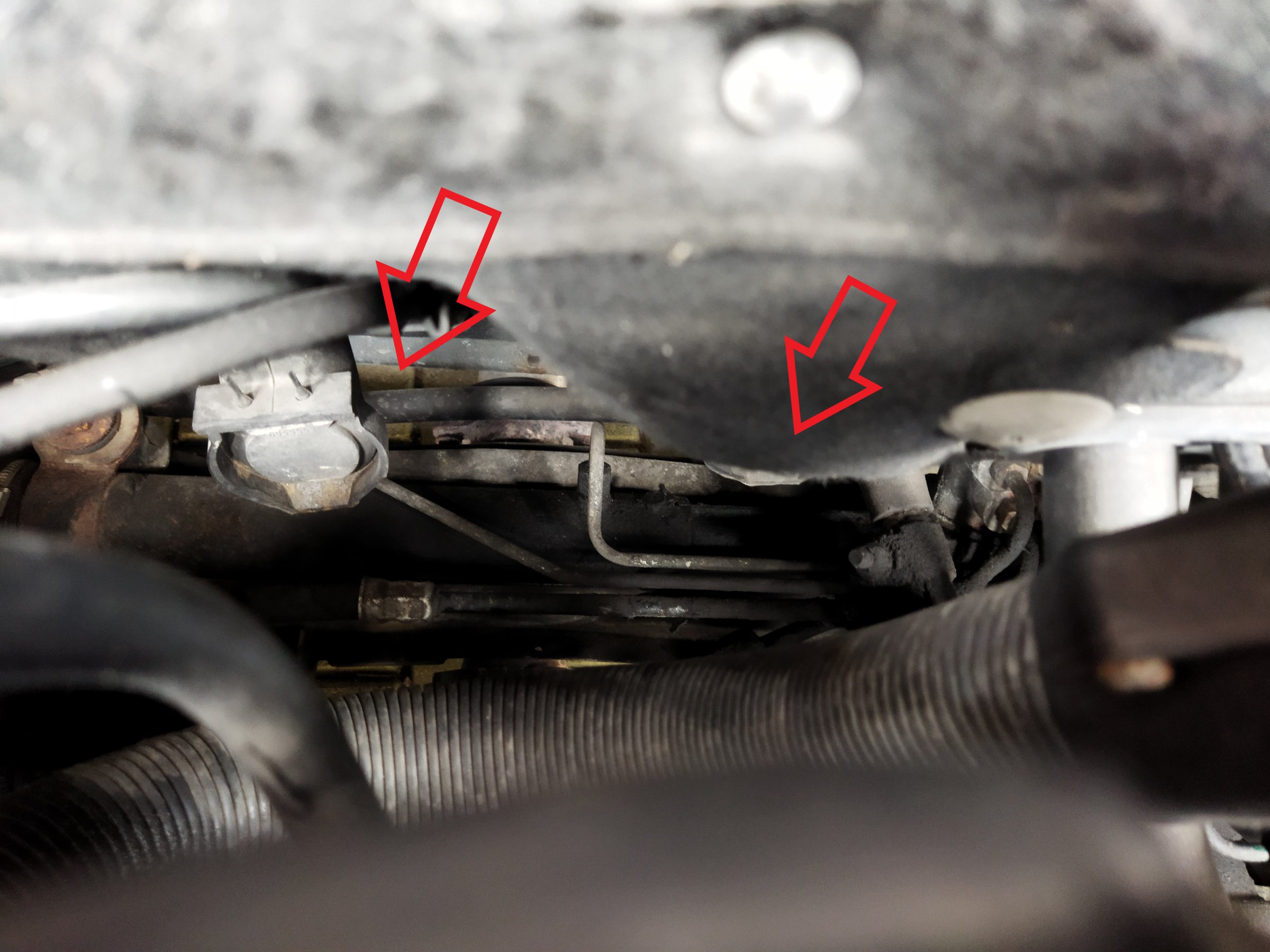

Diese Ablaufrüssel sind mir noch nie ins Auge gefallen. Gesucht habe ich auch schon mal.
Was ich gesehen habe, ist ein Ablauf, der aussieht, wie der Anschluß eines Einfüllrüssels eines Stahlbenzinkanisters.
Das Loch ist mit einem Gummilappen verschlossen, damit keine Viecher reinkrabbeln.
Befindet sich etwa in der Mitte an der unteren Kannte dieser Filzwand im Motorraum.

Von diesen Abläufen gibt es zwei die zur Entwässerung des Aquariums dienen.
Und falls Du im Forum ab und zu mitliest, findest Du sicherlich zahlreiche Beiträge darüber, dass sich der eine Ablauf "Rüssel" des Klimakastens oberhalb der rechten Entwässerungsöffnung befindet, also innerhalb des Aquariums.
Und solange man diesen Rüssel nicht säubert und damit wieder öffnet, bleibt das Kondenswasser im Klimakasten und läuft damit auch in den Lüfter !
Gerade auf die Beiträge des Aquariums habe ich immer ein Auge, doch leider hatten die mir bisher nicht weiter geholfen.
Mit Hilfe der obigen Fotos werde ich mich nochmals auf die Suche begeben.
Jetzt weiß ich endlich, wie das aussieht was ich suche.
Aquarium und Klimakasten sind zwei verschiedene Sachen :stupido3:
:ciao:

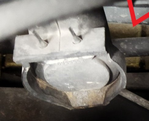

Hier hast du ein Bild von den beiden Abläufen in meinem 96er MJ. Der 97er hat davon nur noch den einen auf der Beifahrerseite. Die Teile kann man in alle Richtungen drehen, manchmal sind sie die Abläufe auch einfach nach hinten zur Spritzwand hin gedreht. Eventeull kann ja mal einer seine Fachmeinung schreiben, wie die richtige Position sein sollte, damit das Wasser abtropfen kann ohne weitere Schäden zu verursachen.
Du meinst diesen Ablauf:
Ja genau. Den kannst du einfach nach unten rausziehen, dann erkennst du auch wie der über eine verstärkte Gummilippe im Blech gehalten wird.
Das Problemkind, wenn Wasser im Klimakasten hin und her schwappt, ist aber das kleine schmale Gummiteil. Da musst du mit den Fingern einfach danach suchen.
Wenn du die Spitze fassen kannst, dann versuch die mal vorne so von der Seite zusammenzudrücken, dass die beiden Lippen aus einander gehen und ob dann Wasser abläuft. Wenn du die Spitze so freibekommst und du willst dieses Teil eingebaut lassen, dann würde ich, wäre es mein Auto, den Innenraumfilter rausnehmen und mit reichlich warmen Wasser zusammen mit einem kräftigen Fettlöser/Unversalreiniger, den Klimakasten mehrfach spülen und hoffen, dass der ganze Schmodder unten rauskommt.
Oder du ziehst einfach den kleinen Gummi komplett raus und spülst dann durch.
Es dürfte auch klar sein, wenn das Kondenswasser im Klimakasten nicht ablaufen kann, das du dir immer Gerüche von altem und modrigen Wasser in den Innenraum bläst.
