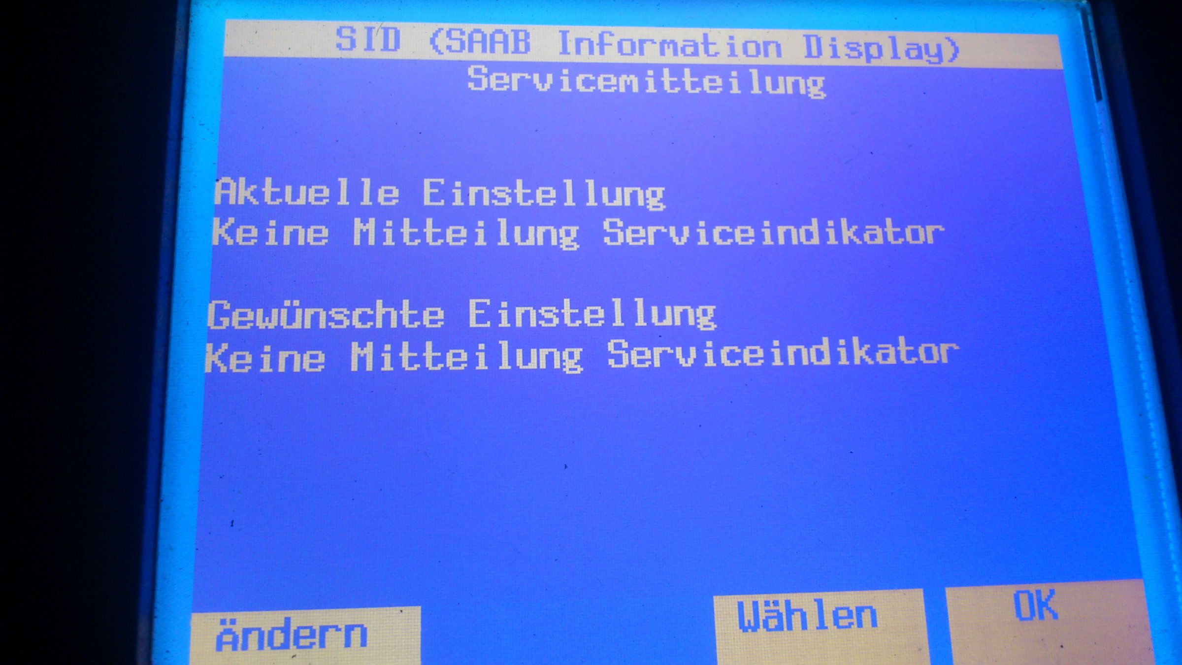

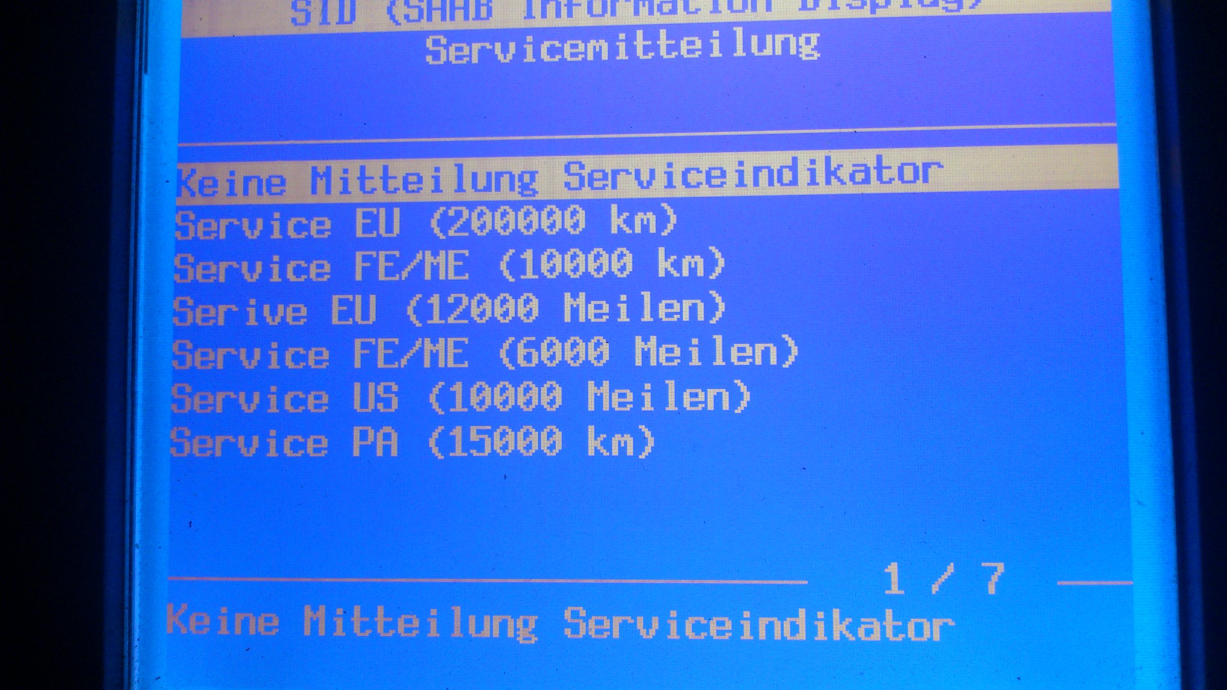

ja, per Tech2 kann man diverse Intervalle wählen oder deaktivieren. Ist wohl in erster Linie für km und Meilen.
Nun ja, bei mir kommt die Service Meldung auch wenn es deaktiviert ist. Muss wohl mal das andere entpixeln und dieses in Rente schicken.
Wo stelle ich mittels Tech2 ein Serviceintervall 10.000 ein? 900II und 9-5
geht das?
Hätte ich 2 "Verwaltungsprobleme" weniger
Karosserie - SID - Einstellungen oder so ähnlich. Sind aber nur vorgegebene Intervalle wählbar, keine freie Eingabe, leider.

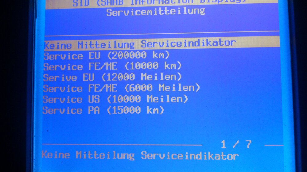

jepp [mention=2503]Flemming[/mention] musste doch glatt mal nachschauen...;-) zur auffrischung.
DSC_00521.thumb.jpg.07ee60d4ccbcc85f939601cb8a770e37.jpg DSC_00611.thumb.jpg.f04e713c2cf489bd63bf8b5273d41760.jpg
Kiecher, kann das sein, dass das ein Textfehler on der deutschen Version ist? Mochte Gast wetten, dass im Englischen dort eine Null weniger steht.
