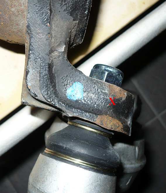

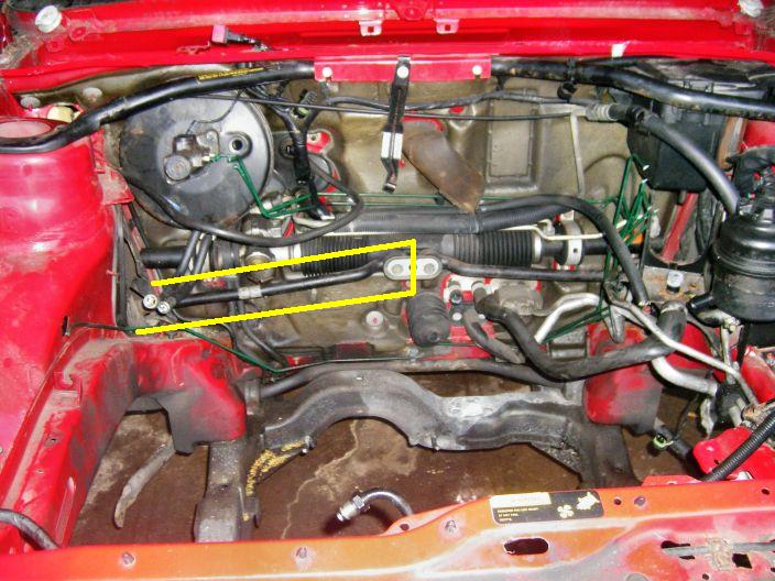

Es ist Fig. 12 , der Bolzen geht nicht raus. So ein Ausdrückwerkzeug haben wie nicht.
@majoja02, soll ich vor dem Bolzen Fig. 12 den Fäustel ansetzen, bricht das nicht weg?
Da:
[ATTACH]51296.vB[/ATTACH]
JA; DANKE EUCH:
ich habe auf dem Bild etwas gelb makiert.....auf der einen Seite Feustel fest anlegen und von der anderen Seite mit dem anderen Feustel kräftige Treffer landen.
ACHTUNG!! treffen bitte und nicht das Gummi vom Traggelenk zerstören

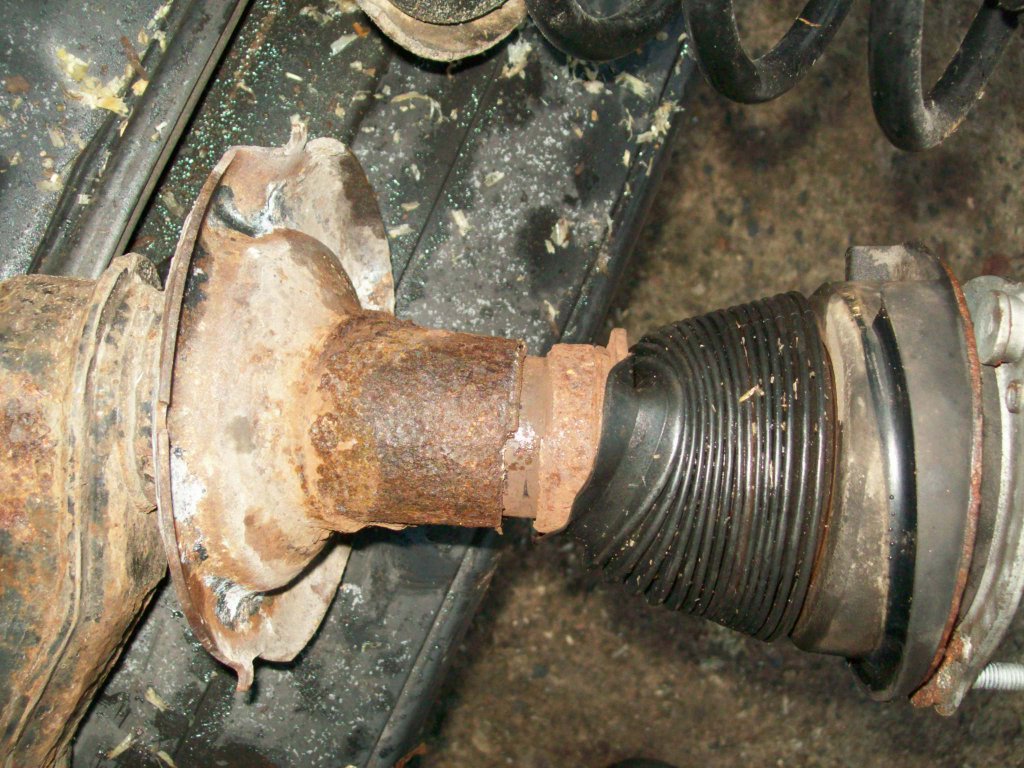

moin,

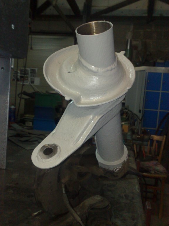

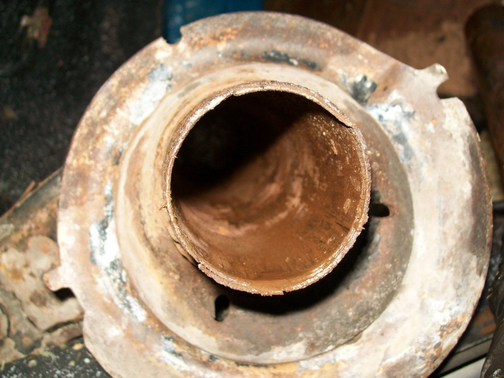

dank eurer Hilfe haben wir es gestern geschafft. Es war in 2 Minuten erledigt, wofür wir wieder Stunden eingeplant hatten.:smile:
Unterhalb des Gewindes von dem geschaubtem Deckel ist das Federbeinrohr abgegammelt.
Nun soll alles vom Maschinenbau-Ing. geprüft werden und wenn es geht soll das Rohr im Schweissfachbetrieb mit Neumaterial zusammen geschweisst werden.
Es wird eine Aufgabe werden, ein neues Innengewinde im Rohr zu bohren und einen passenden Schraubdeckel zu finden, wenn er nicht einzeln als Original von Saab zu bekommen ist. Ansonsten müsste man einen eigenen Deckel anfertigen und das Gewinde selber schneiden. Wenn das nicht möglich ist, wird einfach zugeschweisst, mit dem Wissen, dass man den Dämpfer nie wieder ohne Flex raus bekommt.
Es sollen neue Gasdruckdämpfer rein. Habt ihr eine Empehlung und sogar eine Quelle?
Mit Dankesgrüßen
Thomas und Christian
http://up.picr.de/5707047.jpg
http://s1.up.picr.de/5707048.jpg
http://s2.up.picr.de/5707049.jpg
http://s3.up.picr.de/5707050.jpg

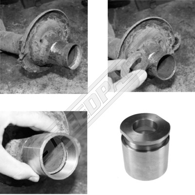

Hi!
Es gibt Reparatursätze für die obere Verschraubung. Überwurf-Rohr mit Gewinde und Mutter. Erhältlich bei Speedparts.se, Heuschmid und bestimmt noch woanders. Wurde hier vor nicht allzulanger Zeit schonmal besprochen, also mal die Suche befragen.
Gruß,
Erik
Moin,
wird das Überwurfrohr dann einfach am Federbein fest geschweisst?
Ich konnte nirgendwo Preise entdecken, weiss jemand was der Rep.-Satz kostet?
Hm, Preis hatte hier im Forum schon mal jemand gepostet. Hier Uuiii... 9-3: Rostige Entdeckung beim Reifenwechsel - was steht da an ? gibt es auch einen Link zu Heuschmid mit Preis.
Und wie in dem Bild zu sehen wird der alte vergammelte Gewindeteil abgetrennt und die Hülse über den Stumpf gesteckt und ringsrum verschweißt.

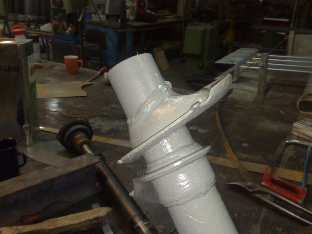

Das vergammelte Rohr oberhalb vom Federteller abtrennen. Da ist in der Regel ausreichend gesundes Material vorhanden!
Neues Rohr/Rep.-Satz passend ablängen/zuschneiden. Und alles ordentlich verschweißen! Dabei nur auf den Stoßdämpfer aufpassen!

Es hängt natürlich vom Fortschritt der Korrosion ab. Und jeder sollte selber wissen ob er da am Federbein schweißt/schweißen lässt.
Auf jedenfall sollte es, wenn noch genug Material vorhanden ist, fachmännisch durchgeführt werden.

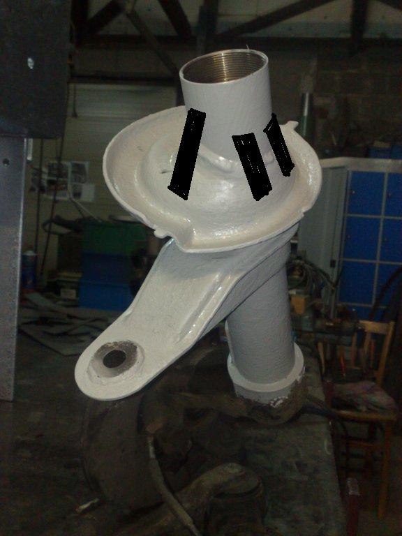

hier möchte ich noch einmal anfassen, Basti sorry ich habe dein Bild verwendet und und mir erlaubt etwas rauf zu krackeln.
In beiden Rep Sätzen handelt es sich Hülsen oder Rohre welche stumpf aufgeschweißt werde, wer schon einmal Blecharbeiten gemacht hat weiß wie schnell neues Blech vom alten Blech abreist.
Auch unsere Strassen sind meist so gut das ein PKW selten ausfedert oder das Rad völlig entlastet wird.
Bei dem Fall welchen ich vor augen habe /hatte ist das obere Gewindestück vom verrosteten Federbein abgebrochen.
Der Fahrer des KFZ war kurzfristig nicht in der Lage zu lenken, übersehene Bodenwelle KFZ federte aus, und das vorgesehene Loch im Stehblech,für die spurstange, reichte nicht mehr aus und verkantete sich im Blech (genau dort wo der Spurstangenkopf verschraubt ist)
Also wenn diese Hülsen erlaubt wären, frage ich mich warum sie nicht gegen ein erneutes abreißen dort gesichert werden wo tatsächlich immer ausreichend Material wäre.
Ich habe es wie schon angekündigt stüperhaft auf dem Bild versucht darzustellen.
Wenn nun vier solcher Verstärkungsstücken angebracht wären könnte ich es mir als dauerlösung vorstellen.

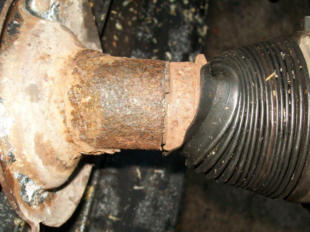

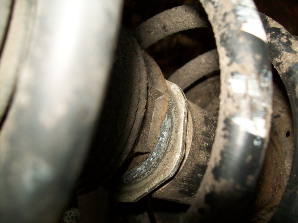

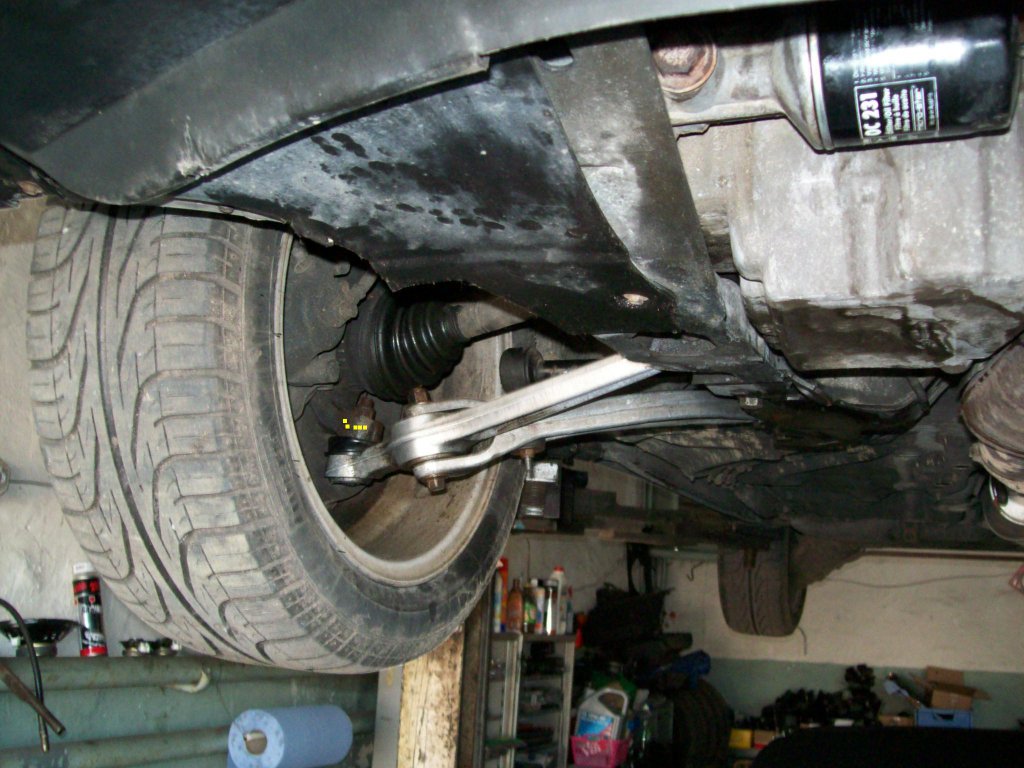

[ATTACH]51390.vB[/ATTACH]
@Flemming...die Streifen sind als zusätzliche absicherung gedacht gewesen. Ich stell nun aktuelle Bilder ein, zu beachten ist das ein Auspuffrohr meist dicker ist, ferner der Gedanke einer vorgespannten Feder, ich würde dann gern das Thema abschließen. Und wenn Bedarf gern über PN!!

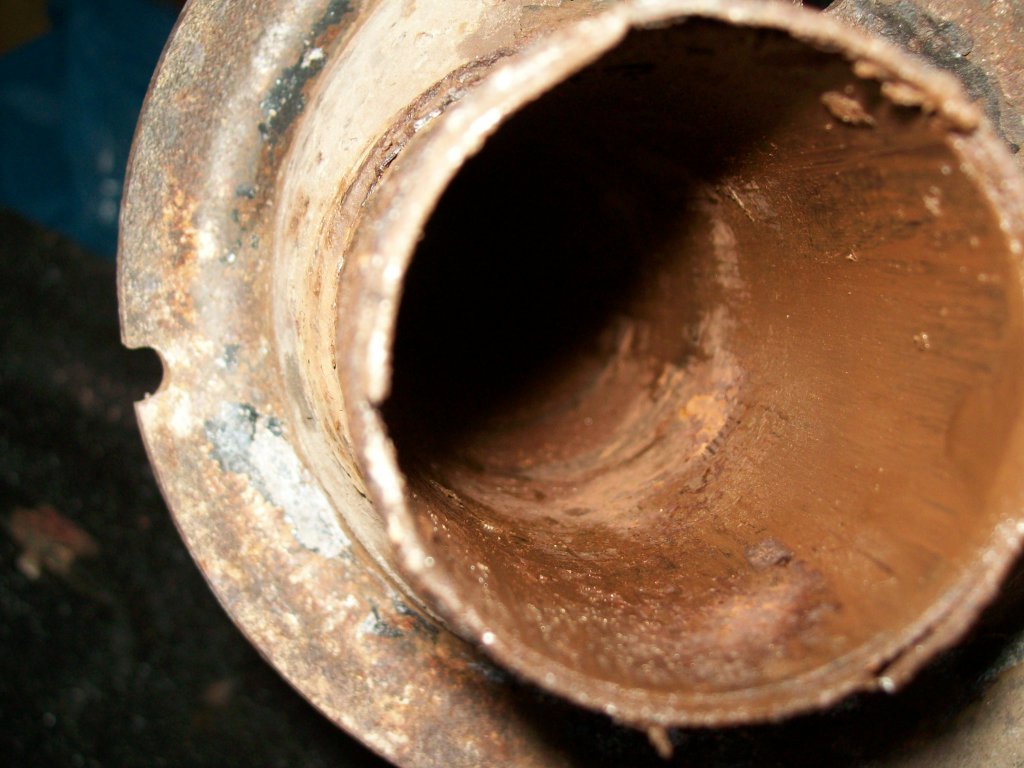

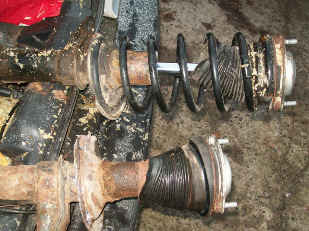

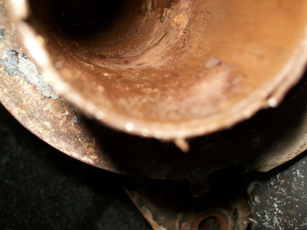

Das erste Bild zeigt die augebauten Beine aus einem KFZ
Das letzte Bild zeigt die Materialstärke eines gesunden F-bein's
Warum rosten nun die Beine ...........ich glaube das Saab in den ersten 9-3 ern die Staubmanchetten der 900II verbaut hat.
Diese sind sehr eng im bereich der Stoßdämpferverschraubung, etwas Strassendreck und Nässe lässt dort eine richtig schöne feuchte Pampe entstehen.
Und mit dem Bild in rot, möchte ich zeigen wie eng es in der Spurstangendurchführung im Stehblech werden könnte wenn unter ganz schlechten Bedingungen die eh schon nachgebesserte und stärkere orig Feder des 9-3 das Federbein aushebelt.

Auto ist wider Repariert und fahrbereit ich fragte ihn nochmals ob ich so wirklich fahren kann und er sagte: "So wie ich das jetz gelöst habe währst du ein Trottel wider ein originales Federbein einzusetzen"
Er hat komplett neue Stahltele ausgestantzt verschweisst usw und das noch mit dickerem matrial. Der Ganze spass hat mich 105Euro gekostet und die Heimreise hat der wagen problemlos überstanden.
Mal schauen obs hält von der sicherheit ist es ja nicht soo eine riesen sache wenn es wider brechen würde währe ja nur die Dämpferwirkung einwenig eingeschränkt sonst nix.
