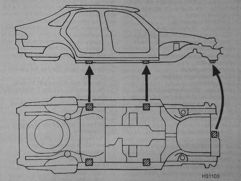

Für diejenigen, die es *nicht* falsch angehen wollen:
ERSTENS
Verbogene Wagenheberaufnahme richten - Wenn die Börtelungen flachgedrückt sind, im Notfall mit einem stabilen Flachmeißel auf Sollmaß bringen. Wem die Karre schonmal "halb" abgerutscht ist, also der Heber Richtung Längsträger oder Hauptboden weggewandert, der möge *dringend* die Feinabdichtung der Heberkonsole auf Schäden überprüfen. Geringfügige Deformation des "Spaltes" führt unweigerlich dazu, daß sich entweder der Heber nicht mehr ordnungsgemäß reinschieben lässt, oder umgekehrt - bei leichter Last oder Schräglage abrutscht. Zudem gammelt bei Schäden früher oder später der Fußraum durch, weil der Spalt zwischen Konsolenfuß und Bodenblech Wasser zieht.
ZWEITENS
Bordwagenheber sind und bleiben *immer* ein Behelf, können und werden niemals dauerhaft ein sicheres Anheben des Fahrzeuges ermöglichen. Basta, Widerspruch zwecklos. Verbogene Flansche entstehen dagegn durch Anheben mit Billigrangierhebern - oder mit einer Bühne, bei der die Gummipilze fehlen oder runtergezwiebelt sind.
DRITTENS
Wer mit solchem Behelf dauerhaft operiert, sollte sich dann aber auch gegen Notfälle zu "behelfen" wissen. Beim Radwechsel von vier "Schlappen" sind immer mindestens drei Räder gerade nicht im Wechseleinsatz. Diese an strategischer Stelle flach unter das Fahrzeug gelegt, verhindert beim Versagen des Bordwagenhebers das durchschlagen des Wagens bis auf den Boden. Schlimmstenfalls ist dann eine Felge vermackt, aber nicht die Radaufhängung des "abgestürzten" Ecks des Wagens. Ich empfehle als Unterlage dieser "letzten Lebensversicherung" vorne die Ausleger der unteren Querlenker, nahe der Verstärkung der Fußraumbleche und unter dem Integral- oder Hilfsträger der Triebstrangaufhängung, hinten zwei nebeneinander unter die Ersatzradmulde - jeweils noch einen mittig unter den Längsträger, sprich "Schweller" - Wer mag, kann immer zusätzlich noch ein Reststück dicken Holzes oder ein kurzes Stück eines alten Holzbalkens dazwischenlegen, dann passiert den "missbrauchten" Rädern selbst dann nichts, wenn die Karre abstürzt.
VIERTENS
Selbst ein recht teurer, semiprofessioneller Rangierheber ist UM WELTEN billiger, als eine Radaufhängung richten zu lassen. Das preiswertesete - beachtet, ich schreibe extra NICHT "billigste" - und somit aus meiner Sicht für den 9k brauchbare "Kleinkrokodil" kostet gerade einmal 150 Tacken. Kunzer WK-1032 - Der ist richtig gut, ein mit Hydraulikteilen aus Deutschland aufgemotzter Semi-Heber, der zwar auf ein verstärktes, zugegebenermaßen wohl in China hergestellt Gerätechassis aufbaut, aber so ziemlich das beste ist, was in Zusammenarbeit mit dem Land der Schlitzaugen jemals an Wagenhebern gefertigt wurde. Es muß also nicht unbedingt immer Hochpreis-Premium sein, zudem auch unsere bekannten "Markenhersteller" natürlich fast alle im Billigausland fertigen lassen und nur ihr Markenschild draufkleistern.
Die Dinger vom Discounter oder Billigbaumarkt für "...um die 15 Euro" sind dagegen lebensgefährlich, gehören eigentlich verboten - nur alleine wegen dem viel zu kleinen Auflageteller, der ein wahrer Killer von 9k-Wagenheberkonsolen ist - und der zudem lumpigster Ausführung der Gesamtkonstruktion, einschließlich übelst schlechter Hydraulik. Mag sein, daß die Rotzdinger aus dem Pappkarton für einen Fiesta reichen - aber unter dem 9k knirschen die Dinger schon bedenklich.
FÜNFTENS
Niemals den Bordwagenheber "neben" den Konsolen oder sonstwo anders ansetzen - akute Gesundheits, wenn nicht schon Lebensgefahr - nicht nur durch das abrutschende Fahrzeug, sondern auch durch übelste Quetschverletungen der Hände. So mancher hat schon im Reflex instinktiv versucht die runtersegelnde Fuhre mit den Händen noch "abzustützen" - statt möglichst schnell Abstand zu gewinnen...
Der typische 9k-Serienheber muß sich unter Last durch die Hebelkraft leicht in dem Konsolenspalt verklemmen, braucht also prinzipbedingt den "Gegendruck" zwischen oberer und unterer Auflagefläche. Irgendwo das Dingens beliebig unter die Karre stellen und *einfach-mal-auf-blöd* schauen was passiert, wenn man hochkurbelt - Leute, vergesst das mal ganz schnell !!

Nun, was ist bitte so schwer daran...?
Hinten aufbocken - Rangierheber unter die bekannte Verstärkung, Position Hinterkante Kofferraummulde - Auf einen knappen halben Meter hochleisern und dann die zwei Böcke jeweils unter die hinteren Wagenheberkonsolen. Die Gegend um die Abschleppöse ist durchaus recht zäh.
Vorne aufbocken - Rangierheber unter den Hilfsrahmen, Position vorderer Querholm - Auf einen knappen halben Meter hochleisern und dann die zwei Böcke jeweils unter die vorderen Wagenheberkonsolen.
Behelfsweise vorne - Beidseitig am Verstärkungsblech, Übergang der Hilfsrahmenkonsole zum Hauptboden, unmittelbar vor den vorderen Fußraumblechen.
Ganzseitiges Aufbocken entweder links oder rechts über die gesamte Fahrzeuglänge ist übrigens keine sonderlich gute Idee, da würde ich die Kiste entweder mit vier Böcken komplett liften - oder, wenn sie ansonsten fahrbereit ist, für die Arbeiten zu einer Mietwerkstatt mit Bühne.
Wer das Glück hat, über eine eigene Garage mit Grube im Fundament zu verfügen, kann mit zwei an den Längsseiten befestigten, stabilen Stahlschienen einen Niederflur-Lifter nachrüsten. Zwei Laufkatzen drauf ermöglichen das Heben des gesamten Fahrzeuges - oder alternativ Fahrzeug vorne Heben und zusätzlich Motor oder Getriebe stützen oder senken.

Nur als zarte Andeutung - Fahrer von offenen Fahrzeugen, die das komplette Heck in einem Aufwasch heben wollen, sollten sich einen sehr stabilen Balken besorgen.
Die Stelle, wo er hingehört ist bei Betrachten des Fahrzeugbodens eigentlich selbsterklärend.
Und weil das solch eine Wackelei ist, den zusammen mit dem Rangierheber zu jonglieren, bauen sich viele einen Ausleger auf den Heber, der beide Längsträger gleichzeitig packt.
Eine stabile Platte unter die Ersatzradmulde hilft auch im Notfall, nur um die Punktlast des Hebers etwas zu verteilen.
Die eleganteste Lösung ist ein stabiler Aufsatz, wie er zum Heben von Motorädern verwendet und von manchen Rangierheber-Anbietern verkauft wird - beim Cabrio-Heck kann das Ding dann quasi wie ein Gabelstapler verwendet werden.
Auch zwei wechselweise betriebene, normale Stempelheber mit Bodenplatte zwecks kippsicherem Stand und obendrauf quer "verkehrtrum" gelegtem U-Träger funktionieren, wenn man es geschickt anstellt.
Such Dir was aus...
