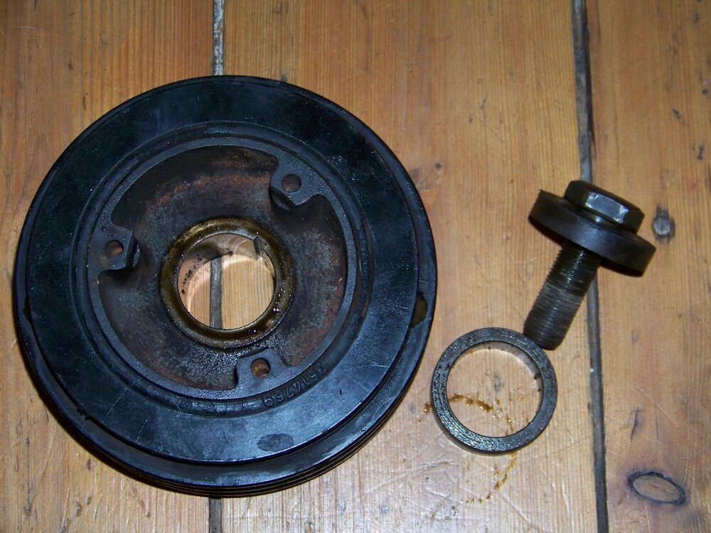

... aber es funzt :aetsch: :biggrin:
Siehe >Klick<
