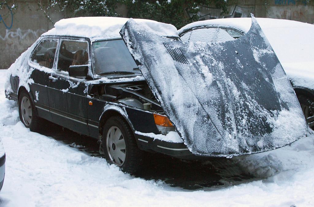

ja, das geht schon, ich bin mit meinem ersten 17 Jahre lang auch im Winter gefahren.
Wenns zwischendurch mal wärmer ist von unten und in den Radkästen einfach gut abstrahlen.
Auch den Motorraum nicht vergessen, da gammeln viele Teile, wenn das Streusalz drin bleibt.
http://www.saab-cars.de/members/nitromethan-albums-mein+erster+%281988+-+2006%29-picture58846-a.jpg
