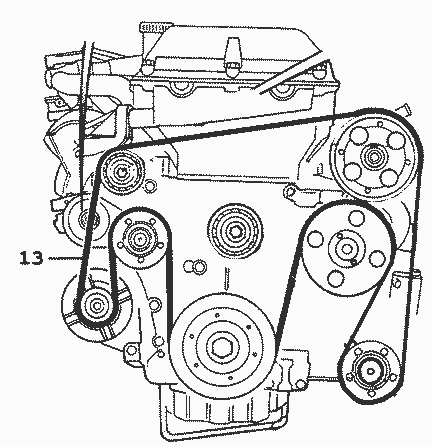

Hallo Alle zusammen,
Ich habe einen Saab 900 2.0 Coupe Baujahr 97, bei dem
Wagen hat es eine Rolle vom Keilrippenriemen zerissen, Ersatzteile habe ich da,
und eingebaut, was ich aber nicht gefunden habe (b.z.w. ein Bild habe ich im Forum schon gefunden, das passt aber nicht)
wie muss ich den Keilrippenriemen aufziehen (Richtung) hat da jemand ein verlauf?

Das habe ich auch noch gefunden, ist eine Limosiene
2.0i 4/16 1985 cm³ 96 kW (130 PS) bei 6100 min-1 177 Nm bei 4300 min-1 B204I 08/1994–02/1998

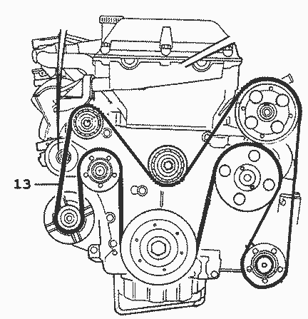

Danke hat mir etwas geholfen, habe aber noch ein Laufrad, wenn du die die Rechte Seite oben anschaust, ist das das 1.
dann kommt unterhalb die Umlenkrolle, und unter dieser ist nochmals ein Laufrad. Alle anderen sind identisch.
Die untere Rolle ist dann der Klimakompressor. Hast Du keine Betriebsanleitung des Wagens da ist es unter den technischen Daten abgebildet
Das Bild ist der Kurze Riemen [ATTACH]51527.vB[/ATTACH] und trolls PDF dazu, dann hast Du es
und das ganze sieht dann so aus [ATTACH]51539.vB[/ATTACH]

Eine Betriebsanleitung habe ich schon, ist aber durch unseren Umzug in irgendeiner tüte oder Karton untergegangen. Ja, um eure Frage noch zu beantworten,
er hat eine Klimaanlage. Danke das ist es, mit dem anderen Bild passt das ganze jetzt.
