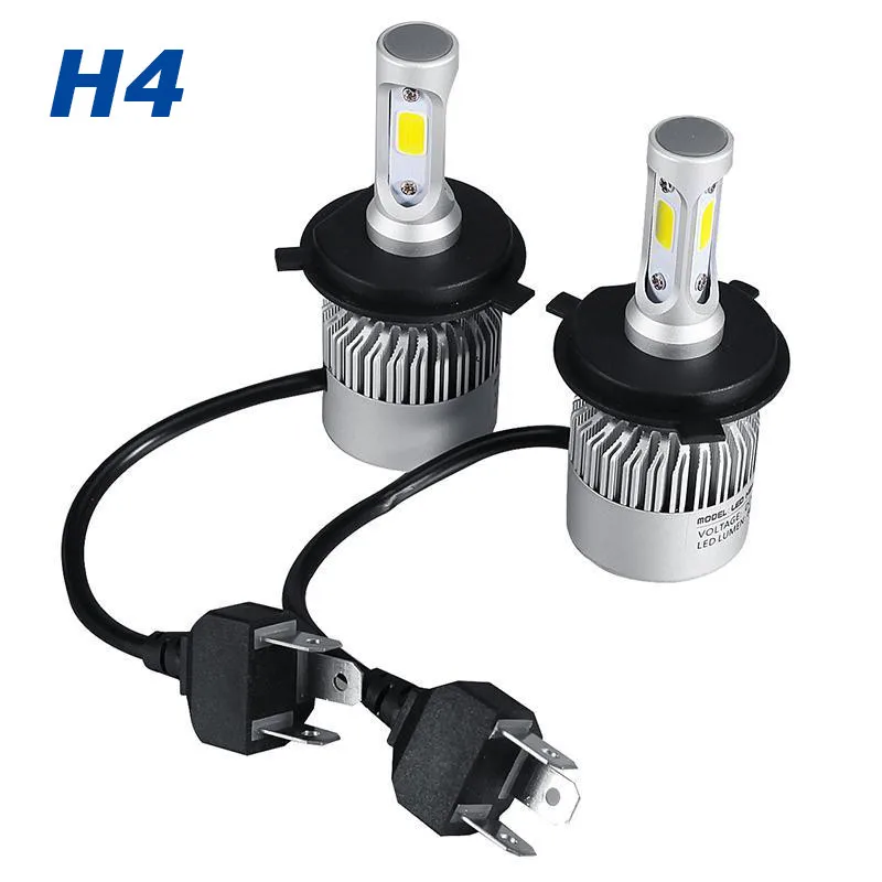

Damals in der Schule hat der Physiklehrer in Optik über den Brennpunkt bei Reflektoren gesprochen.
Im Fahrzeugbau-Studium wurde dann mal der Hella-Lichtkanal besucht und die Mitarbeiter haben uns erklärt wie wichtig die richtige Position der Glühwendel im Leuchtmittel/Scheinwerfer ist und das Zehntelmillimeter den Unterschied zwischen guter Qualität, durchschnittlicher Qualität oder Ausschuß bedeuten.
Und jetzt soll so ein LED-Ding die Lichtausbeute verbessern? Vergleicht mal die lichtausstrahlende Fläche der LED-Lampe mit Glühwendel.
Vermutlich wird es mit LEDs „irgendwie“ heller, wohin das Licht vom Reflektor gestrahlt wird hat aber nichts mehr mit einem Fahrzeugscheinwerfer zu tun, Stichworte: Hell-Dunkel-Grenze oder asymmetrische Lichtverteilung.
Vielleicht ist es schon mal jemandem passiert eine Halogenlampe verkantet eingebaut zu haben, da gibt es dann einen ähnlichen Effekt (allerdings etwas dunkler :cool:).
„Denn um so hohe Lichtströme zu erzeugen sind mehrere LEDs nötig. Ein H4-Scheinwerfer ist aber für nur zwei leuchtende Punkte ausgelegt.“
(aus der Antwort auf den Kommentar vom 23.11.15 hier:
https://www.autolichtblog.de/2013/10/31/xenonlicht-oder-led-nachrusten-geht-das/ )
Hier geht es bei dem Thema zwar um `nen alten Opel, Unsere Kisten sind aber auch nicht mehr die Neuesten:
http://1600i.de/1600i-tipps/licht/licht.html
LED in Standlicht, Blinker oder Bremsleuchten, na ja.
Aber in die ollen Halogenscheinwerfer einfach nur so ein LED-Substitut einbauen, Nö!
grundsätzlich richtig. Aber meine Glühwendel in den Hx sind linienförmig. Und LED strahlen nicht radial gleich. Da lässt sich also auch was machen. Soweit die Theorie. Die Bilder im verlinkten Thread zeigen ja schon, wie unterschiedlich die praktischen Ergebnisse sein können.

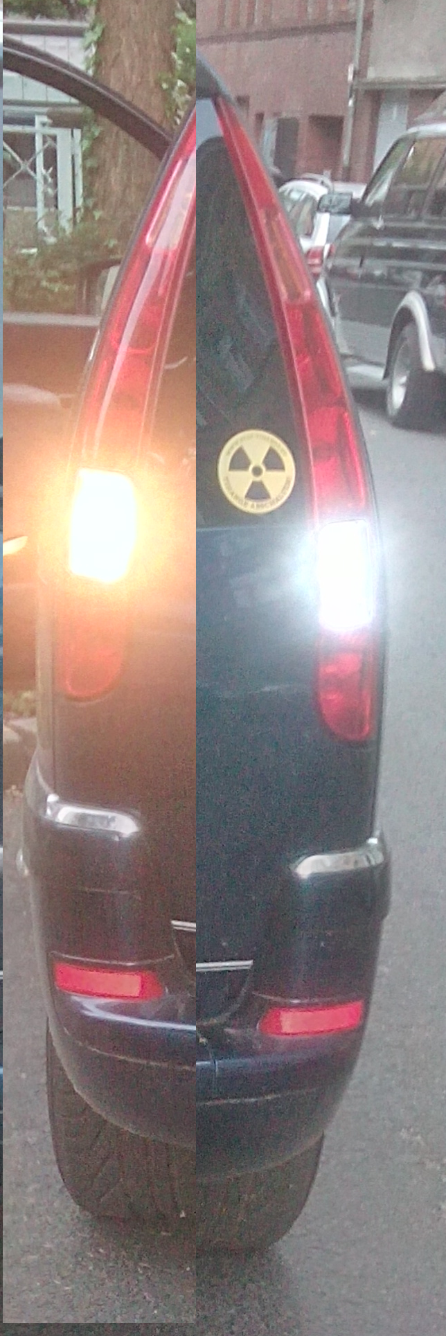

btw. hab ich in meiner Familienkutsche hinten LEDs fuer die Rueckwaerts-Strahler eingesetzt. In den eigentlichen Rueckleuchten befindet sich ueber der Rueckfahrbirne nochmal ein Kaeppchen, dieses wird von den 21W-Leuchtmitteln angeschmolzen, auf einer Seite so stark, dass die Birne im 2-Wochen-Takt kaputtging.
Den HU Pruefer hatte's nicht gestoert, ich wollte es eigentlich fuer die HU zurueckbauen, hatte es dann aber vergessen.
Was die Leuchtkraft angeht.... schwer zu sagen, ich hatte keinen Fotoapparat mit fixer Blende zur Verfuegung, als ich es umgebaut hab. Ich wuerde sagen es ist ein bisschen dunkler. Jetzt in der dunklen Jahreszeit fehlt mir hinten das Licht aber schon.... ich weiss aber nicht, ob das sowieso so ist (der Wagen hat auch noch getoente Scheiben), oder nur wg. der LEDs.
