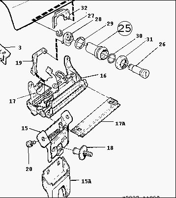

Da muss irgendwo ne Feder (17 oder 16 oben?) am Ende sein, vielleicht krieg ich das mit der Skizze auseinander und kanns richten.

Na gut, die Rückenlehne kann man ja umklappen und die Reifen über die Rücksitze entladen. Ich hab auch den Kofferraum von innen aufmachen können (ein kleines Blech zu Verkleidung des Kofferraumschlosses war schon abgeschraubt) und habe dann Teil Nr. 19 nach der von helmut-online geposteten Skizze rausgefischt. Kann man das einfach wieder dort einsetzen und davon ausgehen, daß es längere Zeit hält? Oder sollte man lieber eine wie auch immer geartete Hilfskonstruktion einbauen? Auch wenn ich gelyncht werde: von mir aus ein Stück Strippe, ich bin da eher Pragmatiker als Ästhet ;)

Bei mir war leider der Bolzen am Kofferraumschloß (28) gebrochen, der die Verbindung zu dem Kunststoffhebel (19) herstellt. Alles ausgebaut, ein Löchlein in 28 gebohrt, M3-Schraube durch, fertig. Den Backupdraht den ich gestern abend an dem Metallhebel, an dem 19 eingehängt wird, festgetüdelt hab (und den man so schön hinterm Nummernschild verstecken kann), hab ich trotzdem erstmal drangelassen (nur nach innen verlegt). Ich weiß ja nicht, wie lange der Spaß hält...
