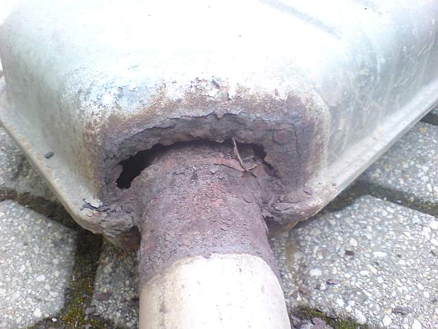

So, der neue MSD ist eingebaut - habe einen "original" Saab-Bosal genommen. Ich hänge Euch mal an, wie mein entsorgter Walker MSD ausgesehen hat. Mit Schweißen war da nix mehr. Wie schon gesagt, das Loch ist oberhalb des Rohres, das zum ESD geht, entstanden. Ich frage mich, wie das sein kann.
Und ganz nebenbei: Den Endtopf von Saab-Bosal, den ich seinerzeit sogar noch vor dem Walker ausgetauscht hatte, konnte ich jetzt nochmal drauf machen. Ganz wenig Rost und alles fest, kein Loch in Sicht.

Das läßt sich schon noch schwéißen, wenn das Rohr noch genug Materie hat....

Da bei meinem 9k es unterm Wagen etwas zischt hab ich mich mal druntergelegt. Ein kleines Löchlein am MSD - dort wo das Rohr zum ESD geht.
Ich denke das kann man schweissen?!? Macht es Sinn?

Kaum Substanz zum Schweißen, das ist die typische Stelle wo der ESD durchgammelt. Du brauchst einen neuen Dämpfer. Ob der Mitteldämpfer besser aussieht ist die Frage.

Naja der ESD - bei dem zerbröselt das Rohr langsam in der Niro Blende - also werdens wohl beide neu - von den rostblühenden Schweissverbindungen ganz zu schweigen
Stech mal mit einem Schraubenzieher rein und schaue, wie weit der Rost wirklich geht.
Am Besten ausbauen und das Teil richtig begutachten. Wenn das die einzige Stelle sein sollte, dann ginge Schweißen (muß ein kleines Stück Blech eingeschweißt werden), aber auch nur, wenn der Rest noch ok ist (was unwahrscheinlich ist) und Du die Schrauben aufbekommst. Am Flansch zum ESD ist meist auch viel Rost....
IdR ist alles ab Kat fällig.
Wie o.g. : Über Ersatz in Edelstahl nachdenken!

die Anschluss-stelle vom Rohr zum Flansch ist immer die (vorprogrammierte) Schwachstelle und wird von mir schon vor dem Einbau einen solchen Auspuff-ersatzteiles mehrfach kaltverzinkt.
bei nicht von mir eingebauten und undichten Töpfen schneide ich mir aus einem Stahlrohr mit passendem (ca. 65mm) Durchmesser zwei Halbschalen mit ca. 10cm Länge und schweisse die durchgehend an den Topf bzw. das Rohr, wobei die Schnittstellen natürlich waagrecht angebracht werden sollten, um beim Schweissen besser dranzukommen.
das Flexstück gibt es übrigens ebenfalls als Ersatzteil zum einschweissen !
ich hab das z.B. vor 4 Jahren beim 9000i gemacht, hält bis heute dicht......
VOR DEM SCHWEISSEN ABER UNBEDINGT MIT DRAHTBÜRSTE VOM LOSEN ROST BEFREIEN !
