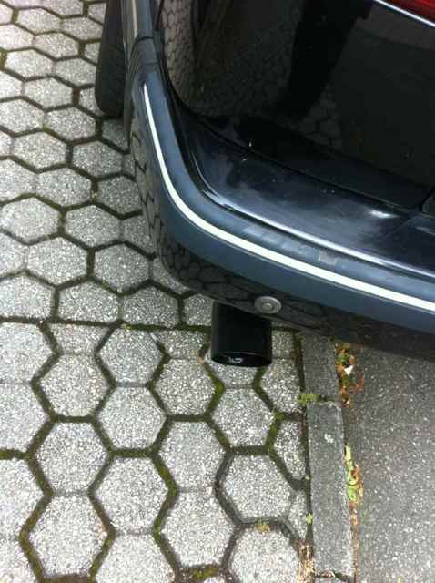

Ich habe gerade einen Endschalldämpfer von Flenner verbaut. Paßform war gut, Einbau problemlos. Kostet ca 110€. Verarbeitungsqualität war auf den ersten Blick okay, die Zeit wird es zeigen.
Was ist das denn für einer, auch noch einer mit dem dickeren Endstück?
So sieht er aus...
[ATTACH]72543.vB[/ATTACH]
Sieht gut aus. Preis ist auch ok, kann man riskieren. Die Vorschalldämpfer sind wohl nur noch zylindrisch, oder. Naja, ich liebäugle ja mit ner Ferrita. Mal sehen.

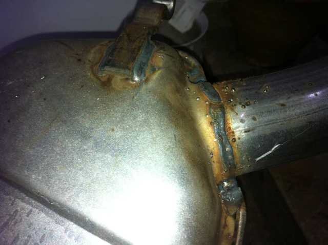

http://img.tapatalk.com/d/13/06/26/hu6evuva.jpg
Ups, mußtest Du eine Halterung ändern?
Nee, der kam so :D
Ich hätte früher Lehrlingen den Arsch versohlt, wenn sie es gewagt hätten, so etwas abzuliefern.
Heutzutage scheint dies aber der Industrie-Standard zu sein. Wo auch immer auf dieser Welt solch ein Dreck zusammengeknüppelt wird.
Mundgeklöppelt und Handgeblasen... :biggrin:
Nee, der kam so :D
...mir fehlen die Worte...:frown:
