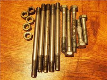

Geht es um Solche ?
[ATTACH]51688.vB[/ATTACH]

Ja , das sollten sie sein .
