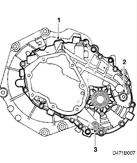

Heute wollte ich mal nach dem Getriebeölstand nachsehen. Von oben, durch die geöffnete Haube betrachtet, konnte ich eine Schraube mit Innensechskant sehen, die sich leider unbeeindruckt von meinen Bemühungen, diese aufzuschrauben, zeigte. Das war dann wohl die Einfühlschraube. Etwas näher am Motorblock steckt dann noch eine ca. 3 cm lange Kunststoffschraube. Zeigt diese den Ölstand an? Laut Nightcruisers Link auf eine Getriebeskizze sollte diese eigentlich woanders sein, aber wozu is die dann dort?
Naja, wenn wie ihr meint, an der Getriebeglocke Motoröl raustropft, dann kann´s nich so schlimm sein. Schalten lässt sich das Getriebe ja noch wie geschmiert ;-)
Hm die Kontrollbohrung (durch die ich auch mit einer monster großen Spritze mit Schlauch nachfülle) sitzt in Fahrtrichtung links am Getriebe. Auch Imbus von Nöten. Da soll es gerade so rauslaufen. Sitze mein ich ca. 2 Uhr bezogen auf die linke Antriebswelle. In irgend einem Fred hatte die hier schon mal jemand gesucht, da sind Bilder mit roten und gelben Kreisen zum Markieren drin.
Hier, bitte - zwar ohne farbige Kreise, aber:
1 - Füll
2 - Kontroll
3 - Ablass
