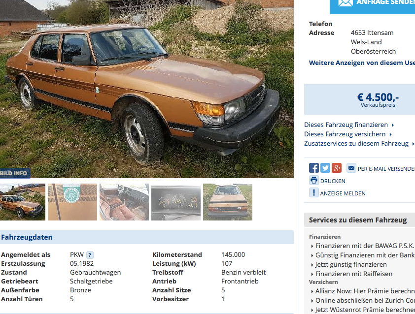

Das Glück so etwas in einer Scheune zu finden möchte ich auch mal haben! :eek:
https://www.willhaben.at/iad/gebrauchtwagen/auto/saab-900-turbo-tu-451-f-200441478/
Aber ist der Preis dafür das er erst Wiederbelebt werden muss nicht etwas hoch?
Falls sich die Karosse in gutem Zustand befindet passt der Preis schon.
Die Wiederbelebung der Technik kann ein überschaubares Thema sein.
Die Farbkombination finde ich super !

Vorsicht, bei MY82 kann das mit der Technik alleine wegen fehlender Teile schon nicht ohne sein.
stimmt natürlich.
schlimmstenfalls müsste man auf einen späteren TU8 upgraden...

Naja, bevor er weiter in einer Scheune vergammelt....:cool:
Aber vielleicht hat man Glück und er steht nur wegen der defekten Benzinpumpe.:smile:

... finde ich völlig überteuert, aber der Preis ist natürlich Verhandlungsbasis ...

Und was bedeutet das wenn man auf die Spätere Version Upgradet?
Ich muss ja Sagen das mein Herz erheblich schneller schlägt als Normal wenn ich das Auto sehe.
Ein Traum von einem Sedan..... Obwohl er mir als GLE noch lieber wäre.

...dass man den Motor eines TU8 nach MY 83 einsetzt.
Aber dazu muss es ja nicht kommen.
Ich würde mir das Exemplar bei echtem Interesse mal anschauen, vielleicht hat sich die Sache dann ja schon erledigt.
Ganz ohne Grund wird man ihn vor 25 Jahren ja nicht abgestellt haben.
Einen Grund warum er 93 abgestellt wurde gibt es bestimmt.
Leider werde ich den nie erfahren weil mir das nötige Kleingeld für das Auto fehlt.
