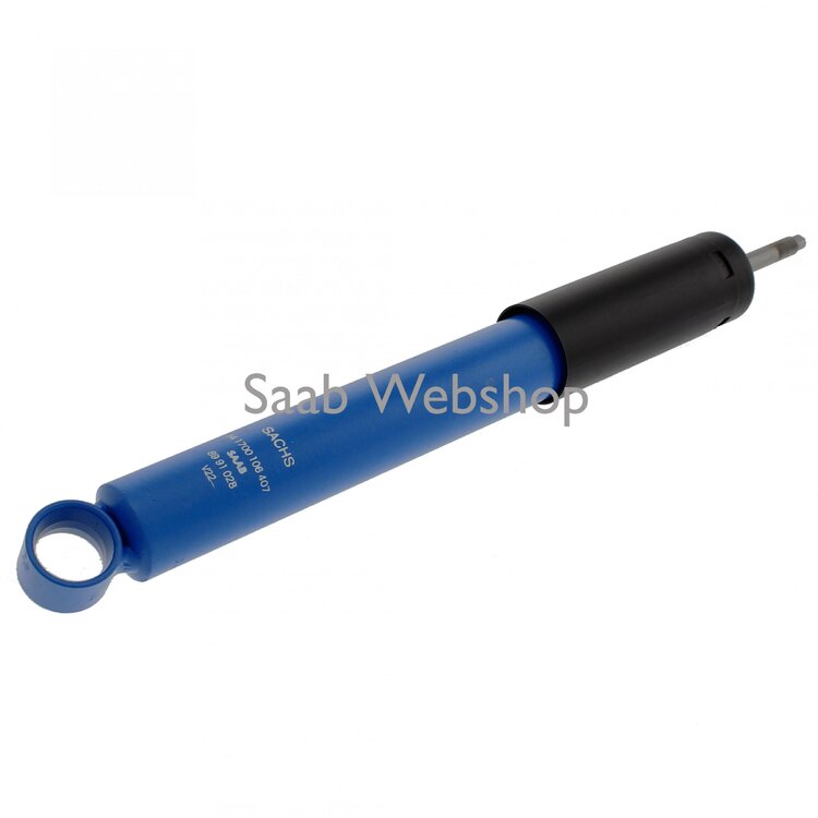

Das Kit dazu hat die 89 93 438. Die genannte 89 91 028 gehört lt. EPC zum puren Dämpfer, ohne Scheiben, Gummis usw.
Und diese Variante ist für die Turbos mit strafferem Fahrwerk?
folgendes sagt das EPC:
89 93 438 - gasgefüllt
89 93 479 - gasgefüllt / Fahrzeuge mit Querstabilisator
91 02 781 - gasgefüllt / Fahrzeuge mit Querstabilisator und Sport-Bausatz
Ergo dürfte sich in meinem Fall keine Verbesserung abzeichnen. Vielleicht sollte man sie sich zur Sicherheit trotzdem auf Reserve legen. Oder stellen?
